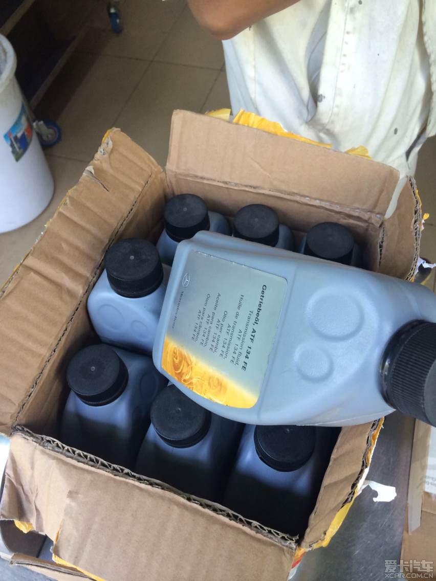

2011年购入的C200 CGI 时尚型,至今已行驶6W1公里,因4S价格太黑,决定自购保养所需配件,自行保养。

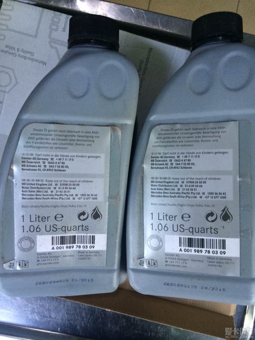

2011款C200 CGI 时尚型 波箱为722.9的7速波箱,因此需使用ATF 134 FE 的波箱油(蓝色、绿色、青色、因每个人对颜色的辨识度不同,大概总结为上述三种颜色,其实为同一种颜色。722.9的波箱坚决不能使用红色的波箱油)

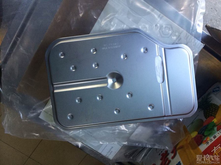

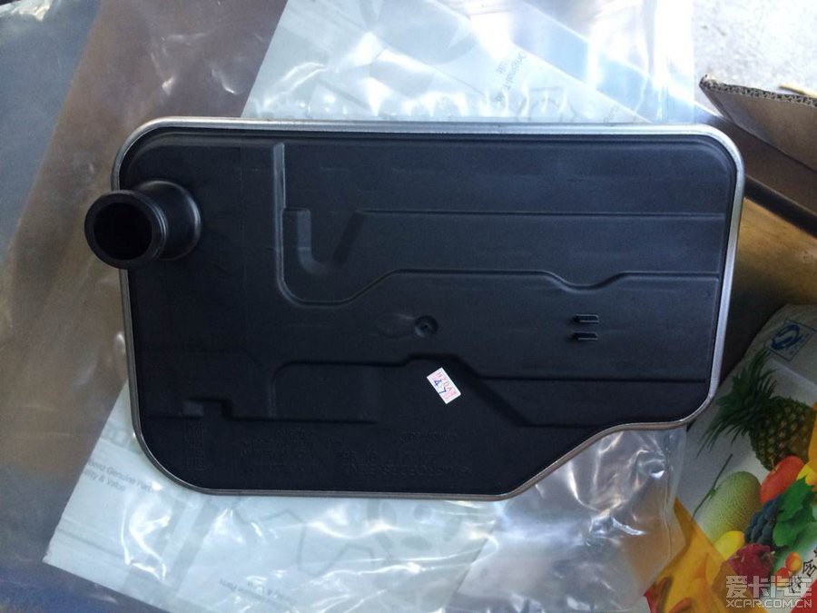

这是新的波箱滤清器(722.9为方形,722.6为圆形)

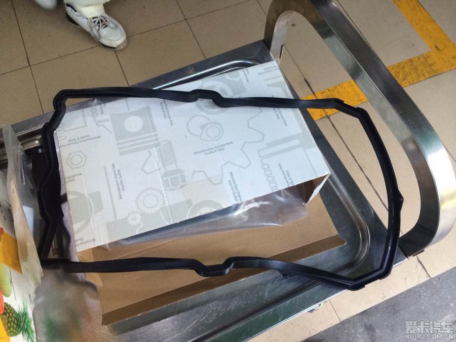

油底壳密封圈,此圈为每次更换波箱油的必换件!

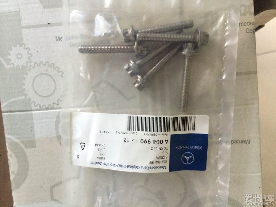

每次拆装油底壳必须更换6颗螺丝,因为奔驰波箱的油底壳螺丝为铝镁合金制造,为一次性的。拆装会对螺丝的强度产生影响。

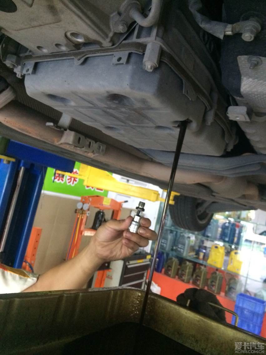

放油开始,可以看出,6W公里的波箱油已经很黑了,但是还泛着淡淡的绿色。以放出的油状态来看,还是4W-5W公里更换变速箱油比较合理。我6W公里时,波箱偶尔顿挫感还是比较强烈的。

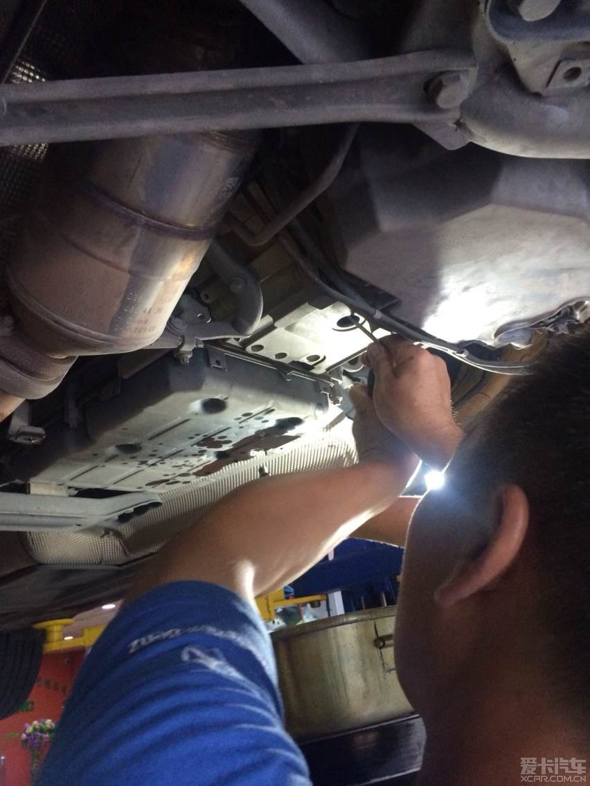

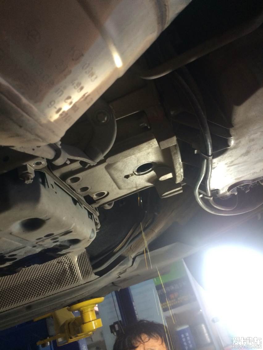

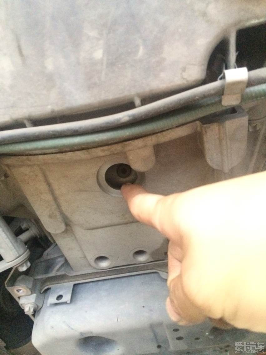

波箱前段有个小圆孔,用黑色的胶片挡住的。拆掉挡片,转动半轴,将一个小小的放油孔螺丝对准此孔。PS:此螺丝真的很小
师傅的动作非常娴熟,是位老奔驰维修师傅,有多年的奔驰4S工作经历。经他所说,4S一般为了图方便,是不更换大力鼓里面的油品的。
小孔放油状态

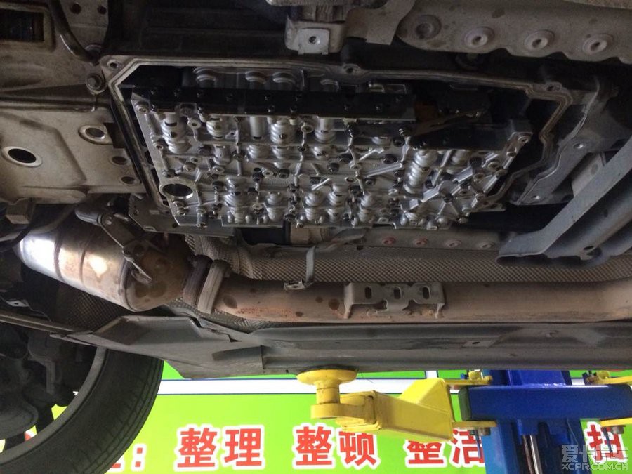

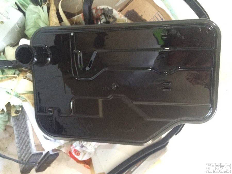

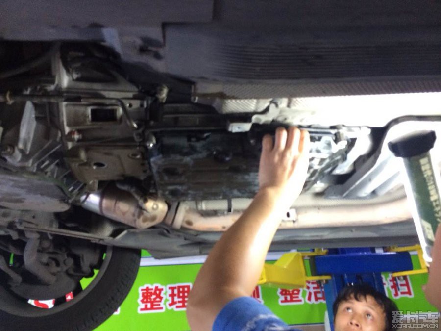

油底壳已经拆下来了,一个字:结构真TM复杂! 不过状态还可以很干净。
这是换下来的波箱滤清器,里面的滤芯已经很黑了。每次更换波箱油必换件!
还没等我拍照,油底壳已经清洁完毕了 动作太快,偶根本跟不上节奏啊!
安装上新的滤芯,换上新垫片,就可以上油底壳了(必须更换那六颗铝镁合金螺丝,不换有可能导致波箱漏油。并不太贵,一颗20)

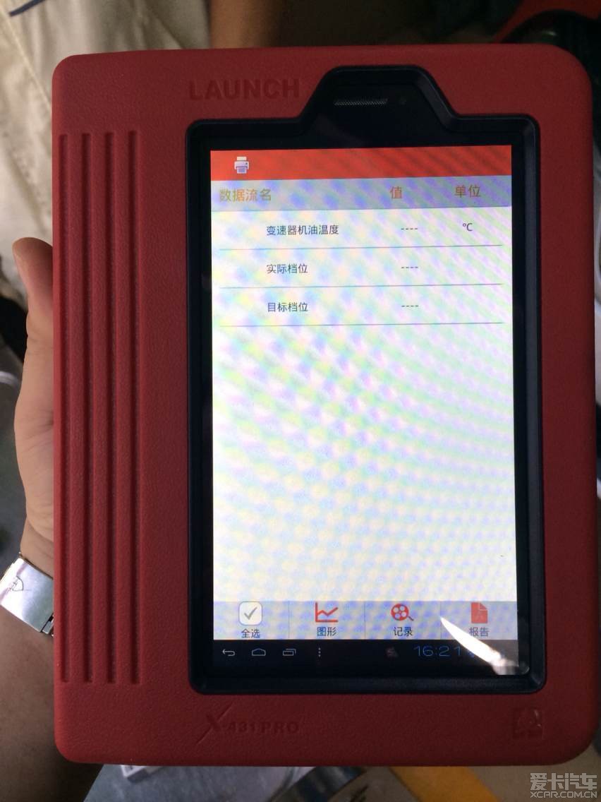

首先:准备一台诊断电脑,可以读取变速箱油温度的。
然后将变速器油温控制在45度左右。随之打开放油口螺丝,如果漏出的油很多,说明加多了;如果成点滴装往下滴,说明加得刚好,如果不滴油,说明加少了。就这么简单

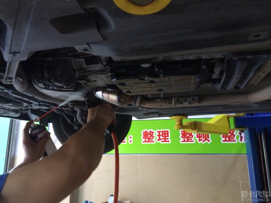

检查完毕,开始清洁变速箱外部。

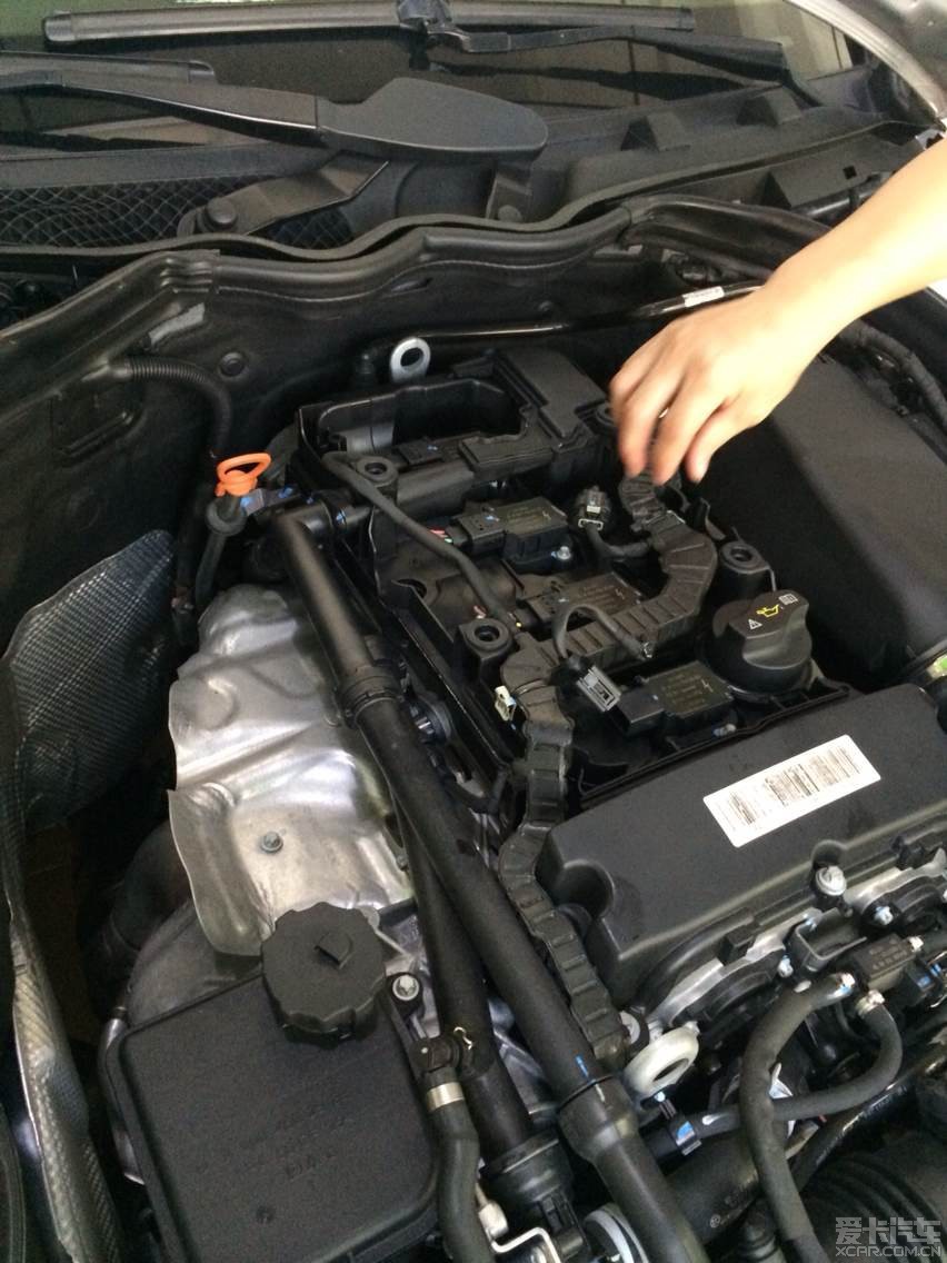

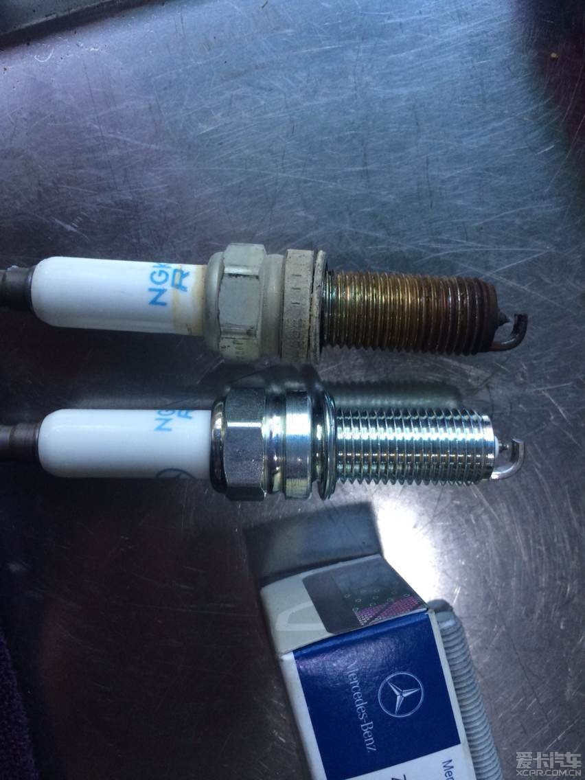

大功告成!接下来换火花塞
新旧对比
其实老火花塞扫换下来的状态还可以,没必要2W公里就换。我这个6W公里没换过。
