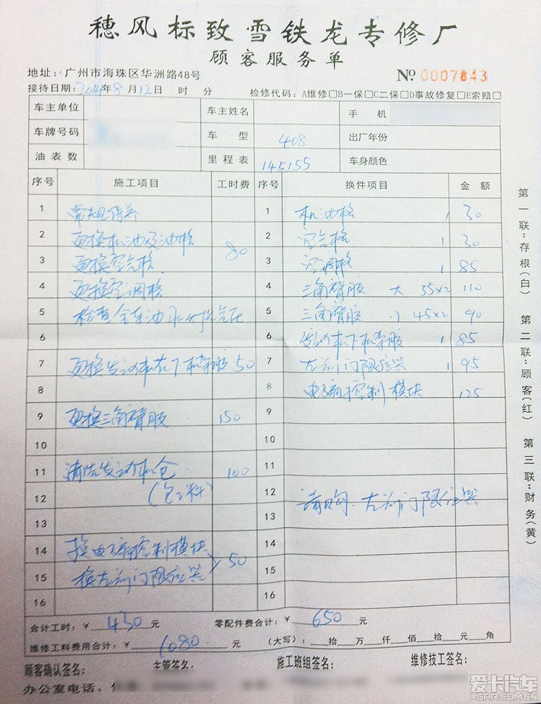

换三角臂胶、换限位器、换电子扇模块,这些你们没换过吧?
今天保养,师傅告诉我三角臂胶和发动机架胶老化开裂了,一看,还真是,换了
我一直以为正版408的电子风扇都是狂响的,结果今天师傅高速我这控制模块出问题了,只有高速没有低速,嘿,换了一个,好了,开空调不会狂扇了,解决了一直以来的心病;
驾驶室门每次开关都咔咔响,限位器坏了,虽然不影响,但是烦得很,今天给换了。
今天花了1080块,加上我自购的4L金美孚(上次还留半瓶),368元,一共1448元。
看清单,他收取的人工费,我也理解,现在人工高。

接近15万,可能我要跑近10年才行

话说可乐兄,我的电子扇也是一启动也是轰鸣声,没有低速的感觉,换了真的能有效?

我是公司办事和私人用车一起,所以里程多
今天开回来风扇没这么响了,仔细查看,发现风扇用的是中速在转,以前从没有这个速度的
