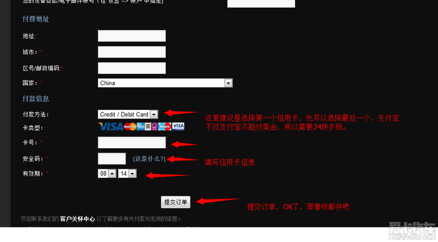

发表于 2014-08-09 00:55    IP属地:未知
发表于 2014-08-09 01:07    IP属地:未知
提交订单后,几分钟后查看谷歌邮箱,会受到几封邮件,主要是购买确认,以及感谢的话。
重点是主体为:Purchase Confirmation And Poweramp Activation  邮件。
邮件内容如下
记下购买ID号和谷歌账号。阿科达主机联网--打开POWERAMS--设置--已经购买--站点(还原购买)--输入谷歌账号,购买ID。点还原购买,等待确认激活,有可能会提示激活失败,主要是网络的原因,多试几次。我试过两次才搞定。自此所有都搞定了。
