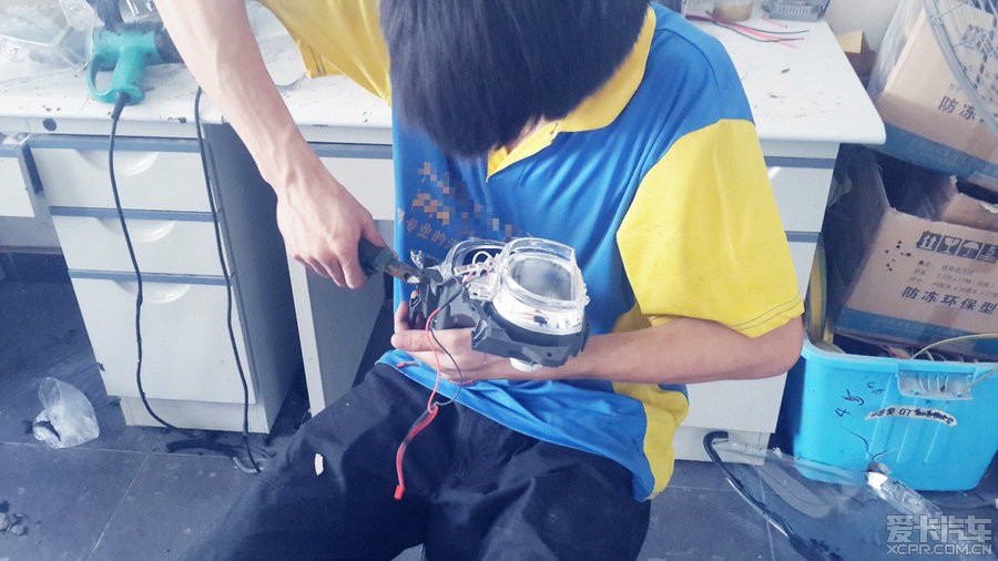

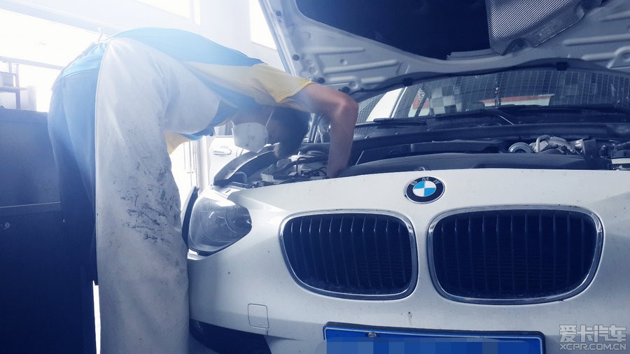

  最近一直在找1系改灯的成功案例,功夫不负属猪人,还真找到几个。全部都是一个套路,拆---换---装---刷程序,这就放心了,都这样咱也不能例外啊,这年月高科技有时候也有不便的地方,改个大灯还要编程刷程序,要都像家里换灯泡一样得有多省事啊!
  经过这一段寻觅,得到最多的有两个答案“改不了”、“能改不能编程”,也问了4S店的哥们儿,结果是4S店没这个服务项,官方店直接换大灯也不行,哥们儿也没辙,说外边改了影响质保。擦,弄得我跟个孤儿似得,谁都不管了!
  兄弟我不求质保,改个灯还那么费劲吗,就不信北京城里改不了一个车灯了!论坛发个求助帖,结果几天时间有N个车友给建议,就这么轻松搞定了,改装店在亦庄,这特么是踏破铁鞋无觅处啊!感谢论坛、感谢车主,我现在已经开始喜欢论坛了。
  联系之后得知改完还有2年质保,和小兄弟沟通完,直接预约了改装时间。这时候才想起来还没和LD请示,意外的是LD竟然二话没说要和我一块去改,我滴个天,难道我还没琢磨透我家LD???

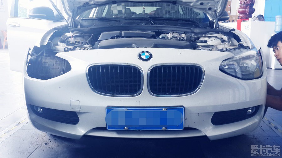

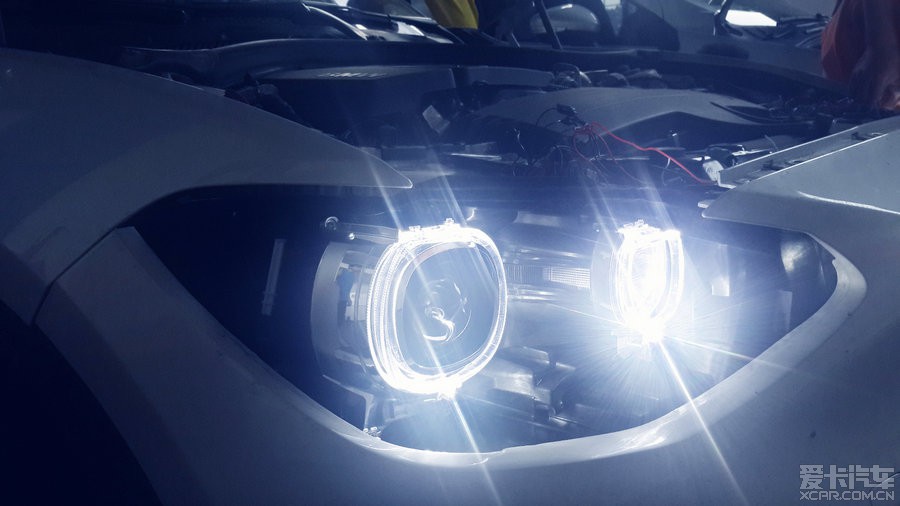

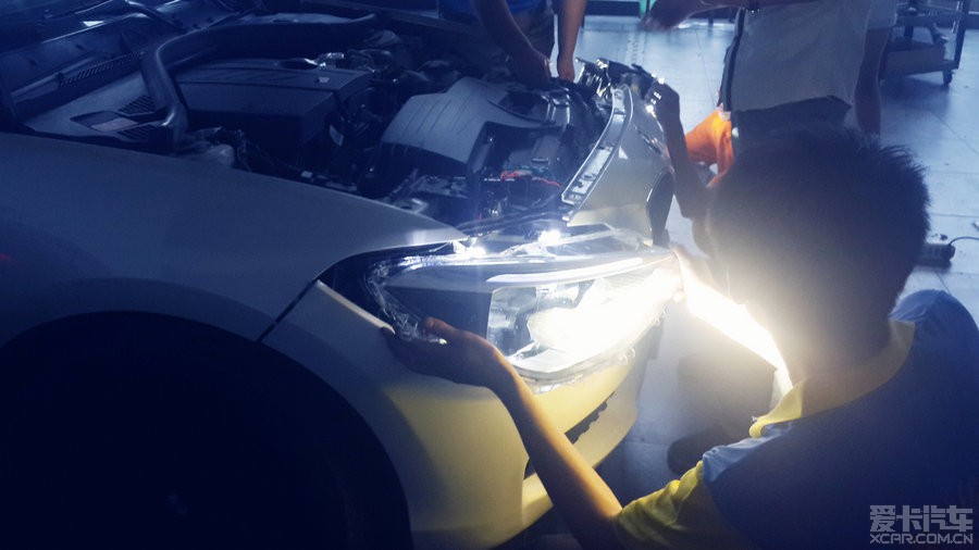

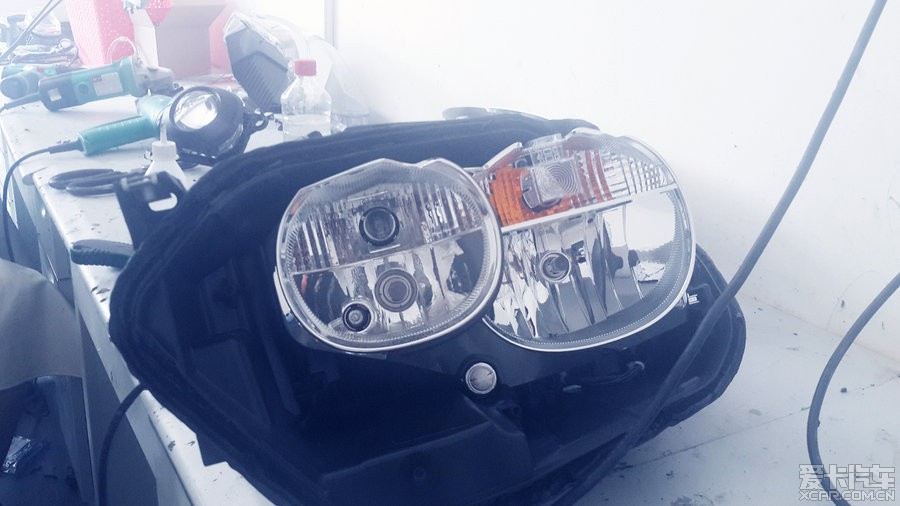

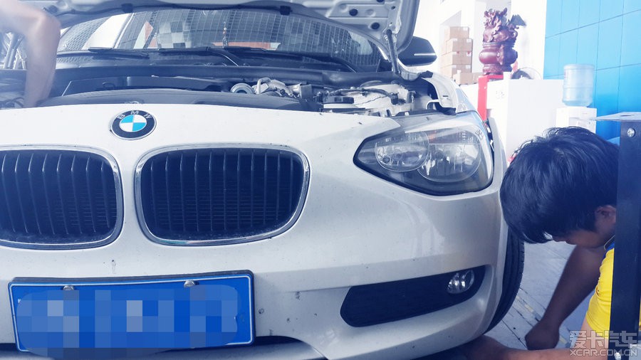

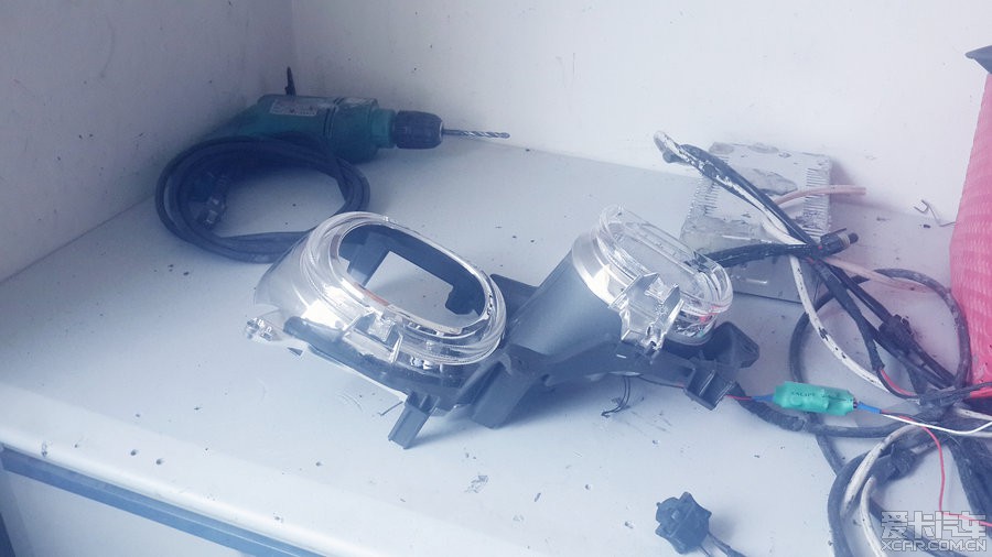

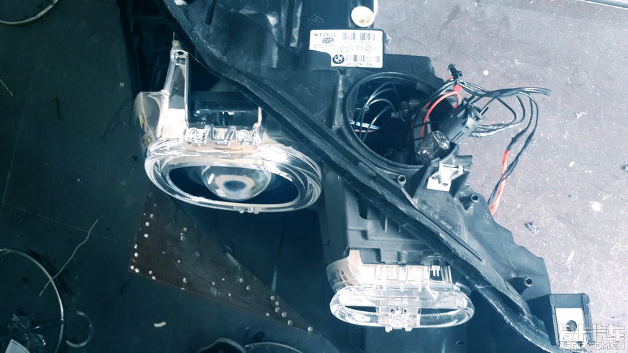

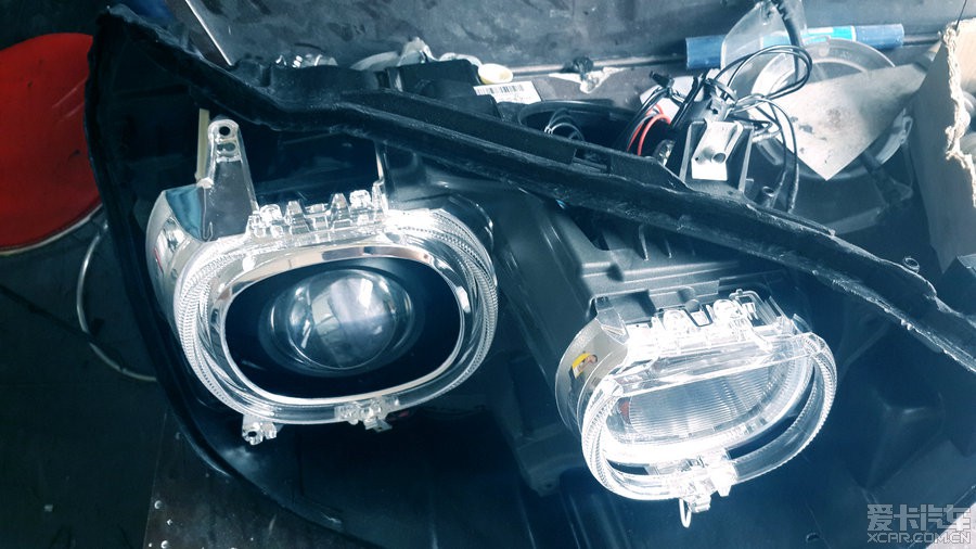

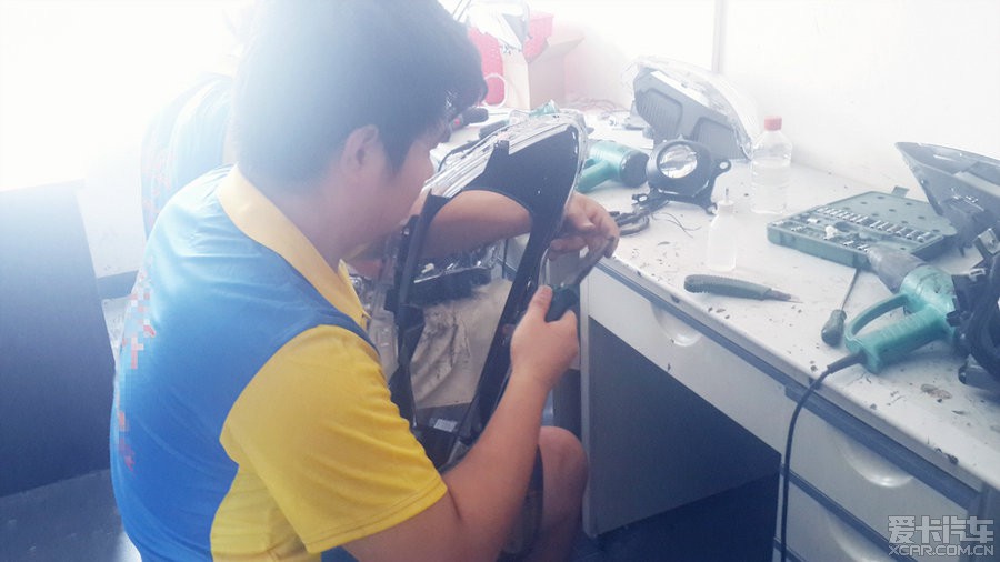

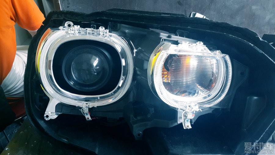

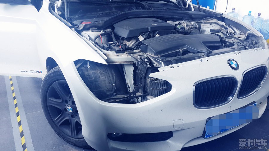

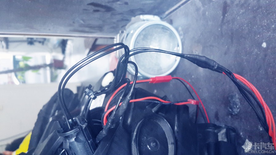

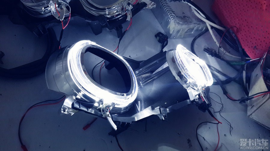

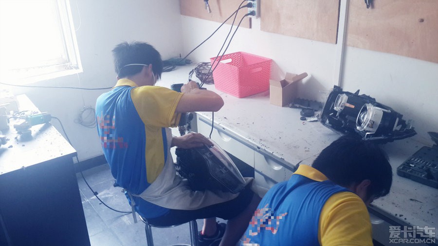

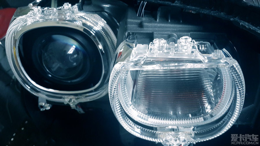

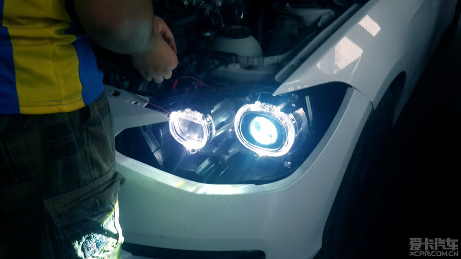

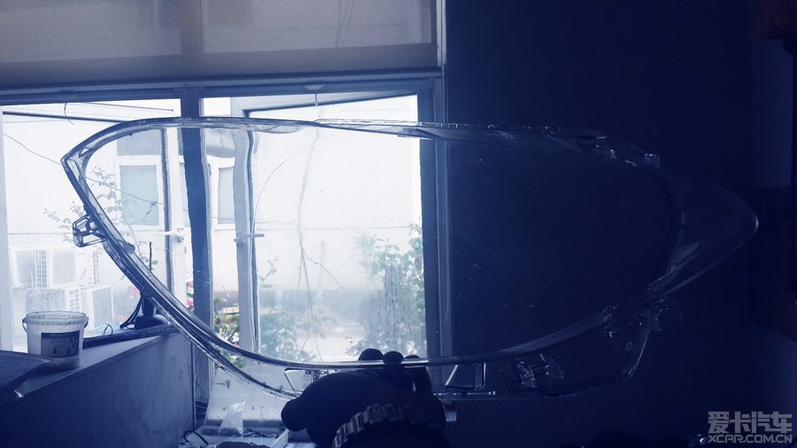

  改动过程就不一一细说了,咱也不是那么专业,流程很复杂,基本就是拆原车灯---拆高配灯---高配总成改造---装入原车灯壳中---车内线路跳线---刷车载电脑程序---灯光调试---灯眉调试---亮度调试---封装上胶---安装---交钱回家!

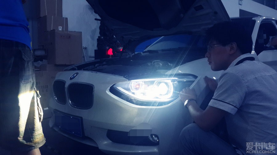

  整个过程由一个专业指导加4个兄弟,一起奋战了7个多小时,这技术活也绝对是个体力活,最后终于搞定!辛苦各位!

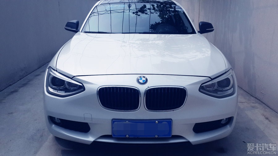

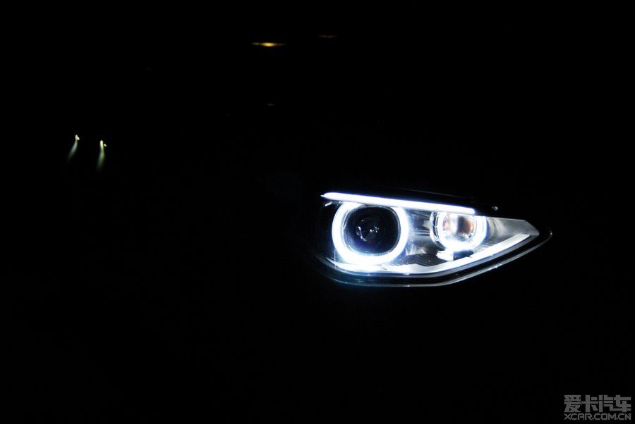

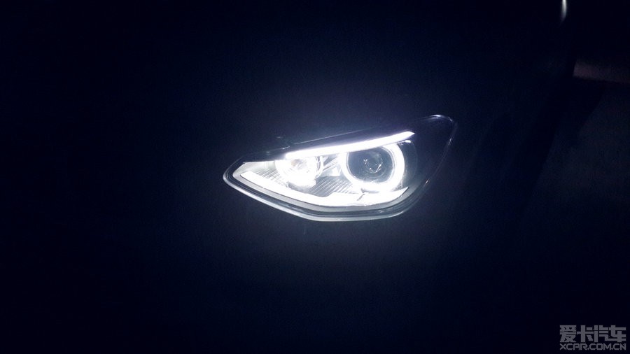

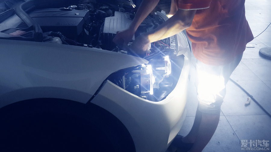

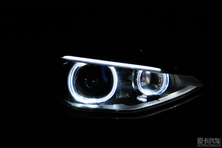

  改完了已经是晚上快9点了,正好检查下效果,专找对面开大灯的,你开我也开,结果都是对面的主动会把大灯关了,所以该等之后的效果不言而喻,不惯你们这开车的臭毛病!
  如有哪位想改灯的1系车主,可以随时联系我,免去您的后顾之忧,主要是可以不用像我之前那样苦于找不到解决办法。前提是回复时候多说两句,心疼一下我呗。或者四环路上遇到我晃两下,就直接能扫我微信了,后杠上有一撇红,好辨认。

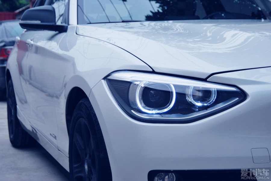

  目前大灯功能使用正常,保留原车的大灯高度调节功能,和原车等功能完全相同,不影响任何功能。

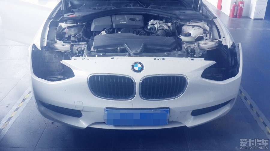

不费话了,上图:
[ 本帖最后由 smart_1st 于 2014-9-5 10:56 编辑 ]

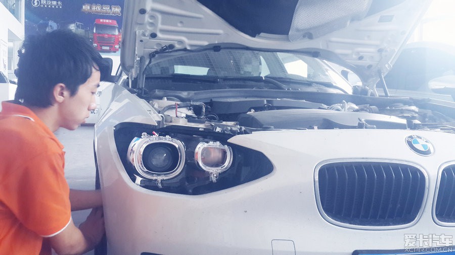

忙活完毕,组装上车
[ 本帖最后由 smart_1st 于 2014-8-4 22:06 编辑 ]
