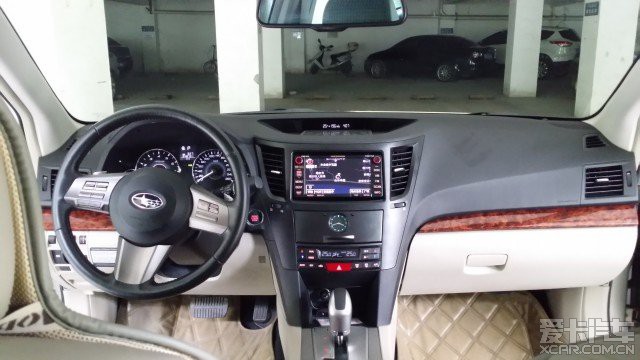

大伙先看看这中控,关注傲虎(10-12款)的弟兄和车主应该非常熟悉,但仔细一看好象又多了一个东西。
对,一个指针式时钟。这就是本次改装要说的重点!

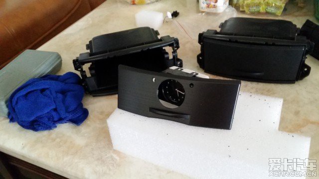

全新傲虎中控面板(豪华版),掌柜说是有的车要装导航,所以全新折下,原包装用都没用过。要价38元,什么?没说错吧,当时如果标价380元我也会买的。
面板不适合我,因为我的是导航版,我需要的是连在一起的这个盒子,对,就是导航版跟豪华版都是一模一样的储物盒。我怕把原中控搞砸了,所以多买一个用做小白鼠,就算搞坏了还有原车的呢,38元也太值了。
下面就和大伙分享折腾的乐趣。

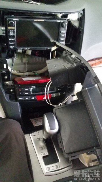

开始动手了,中控咋弄?百度一下,按师傅所说把双手放进储物盒,握紧拳头,‘说时迟那时快,’动作要连贯,用吃奶力往后拉,轰的一声,还好没把中控给弄坏了。
拧下四颗锣丝,把储物盒取走,拿回家慢慢研究研究。
车子就这样乱七八糟的中控要开好几天,直到改装成功。

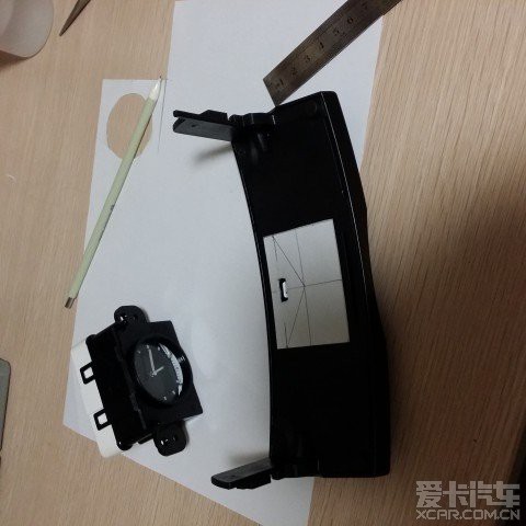

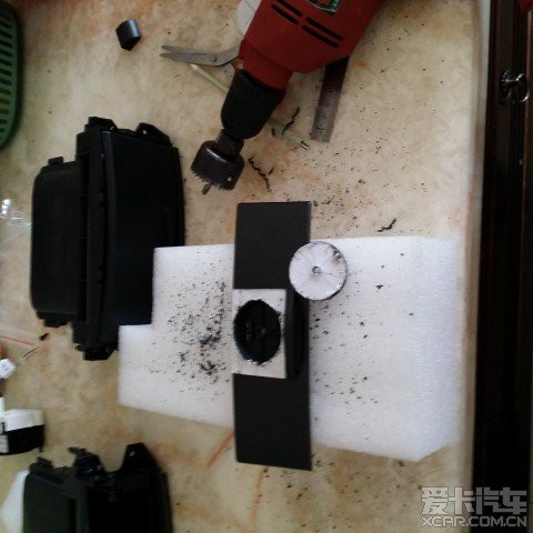

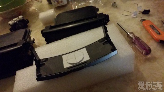

家里茶几成了工作台,用‘小学’学到的知识,拿工具定位,开孔。
差不多了。

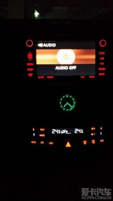

白天和晚上的图片,自己认为还是有品味的,有点复古的味道,和原中控的搭配也算是和谐,不知以后换个红色小灯效果又会是怎样。
总结:前期是体力活,没啥技术含量。但最后装车的时候就得动点脑子了。因为时钟要接三条线,分别是:B+GNDILL也就是常电、接地和小灯。我的做法是把导航主机拆下,在主机背面的接口找到这三根线!一看主机也是DENSO电装品牌,心里一下暗喜。扒掉后面的线束接口,找到线装上去,钟是正常了,但音响导航就杯具了,连机都开不了,屏幕老提示要插入导航光碟,插了几次都不成功,最后想到提车时4S附送的二张光盘,一张是导航光碟,另外一张就必有乾坤,终于恍然大悟。原来这款电装公司的导航主机在断电以后要重新安装驱动程序才会工作(TMD当自己是个电脑了,我把它给拆了就相当于断电)。插入驱动光碟,看到“正在安装驱动程序,请不要断开电源”和“椭圆形斯巴鲁六连星的图标”的画面,心里别提有多高兴了。早知这样就不会害我拆了N次面板,心疼啊。
