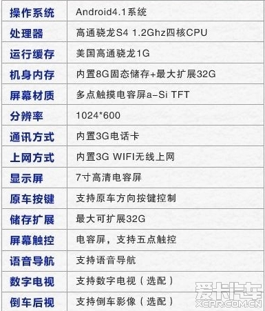

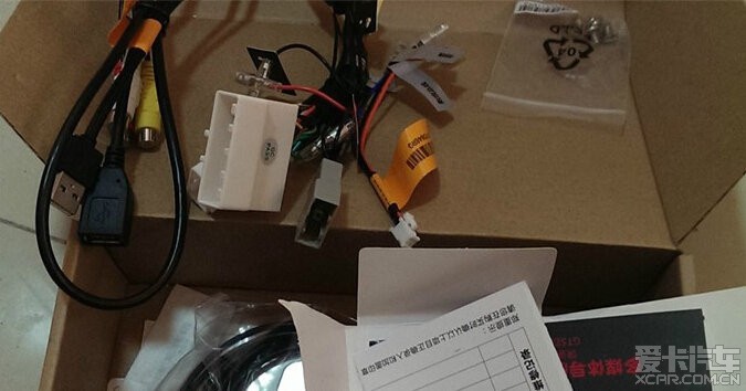

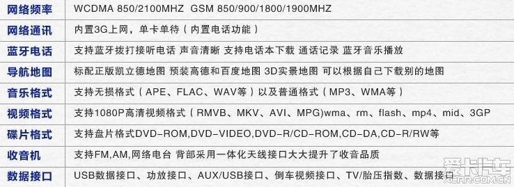

原箱及参数:
发表于 2014-07-20 20:52    IP属地:未知
线及配件:
[ 本帖最后由 茉莉凌馨 于 2014-7-20 22:26 编辑 ]

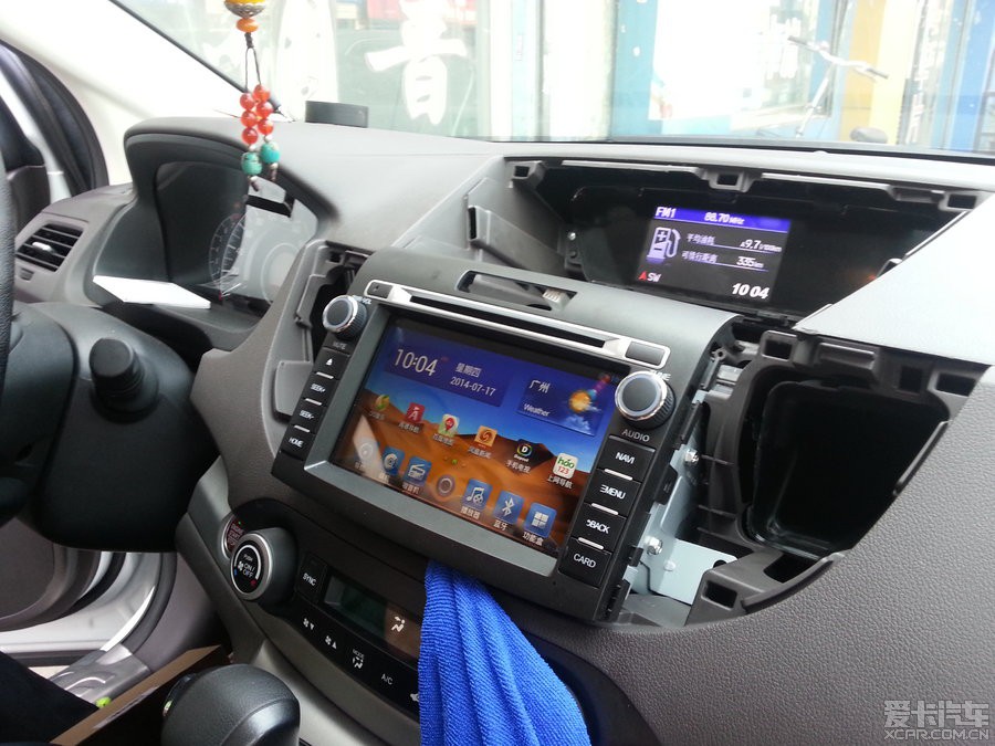

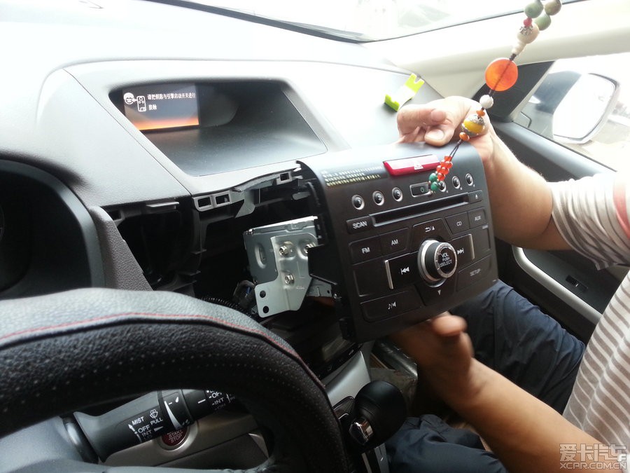

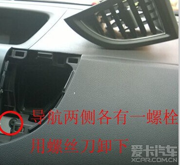

发表于 2014-07-20 21:07    IP属地:未知
翘下CD和CD左右空调口:
发表于 2014-07-20 21:17    IP属地:未知
继续拆:
拆支架、四个卡子、双闪警示灯(注意这些飞歌可是不给配的)

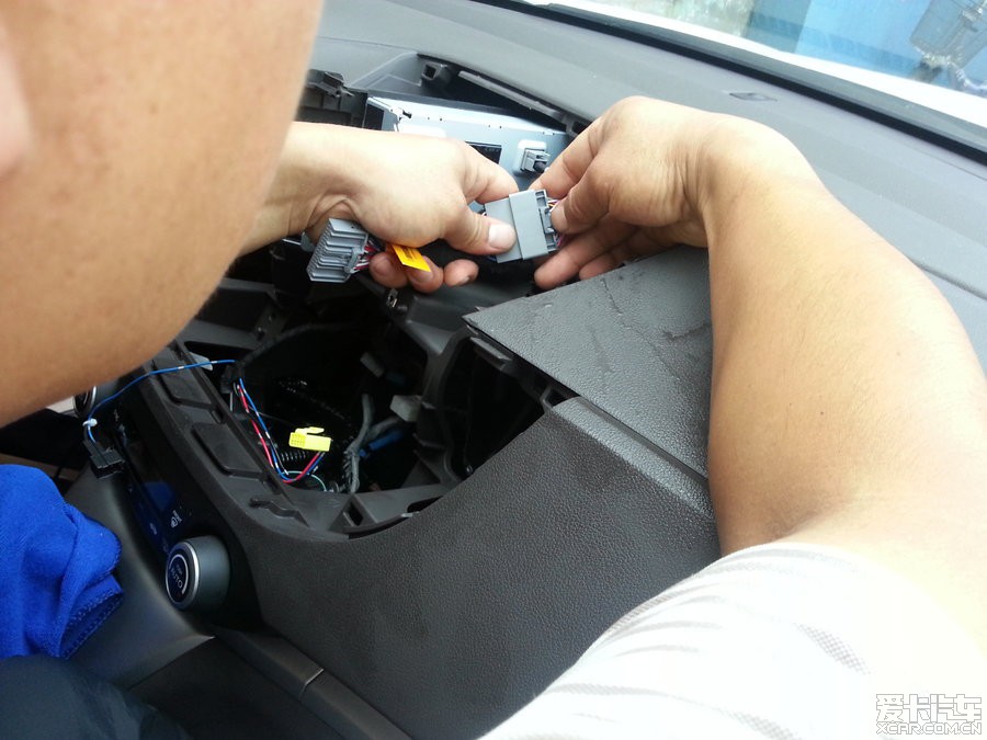

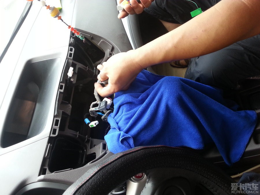

发表于 2014-07-20 21:24    IP属地:未知

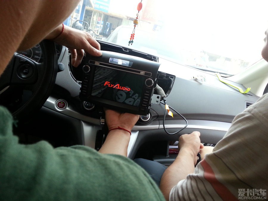

接线喽:
发表于 2014-07-20 21:26    IP属地:未知

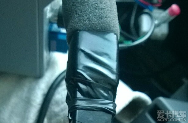

一个萝卜一个坑,还有多出的线:
这里一定要用绝缘胶布包好

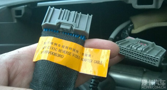

倒车视频线缆连接
一根线用不上:
[ 本帖最后由 茉莉凌馨 于 2014-7-20 21:38 编辑 ]

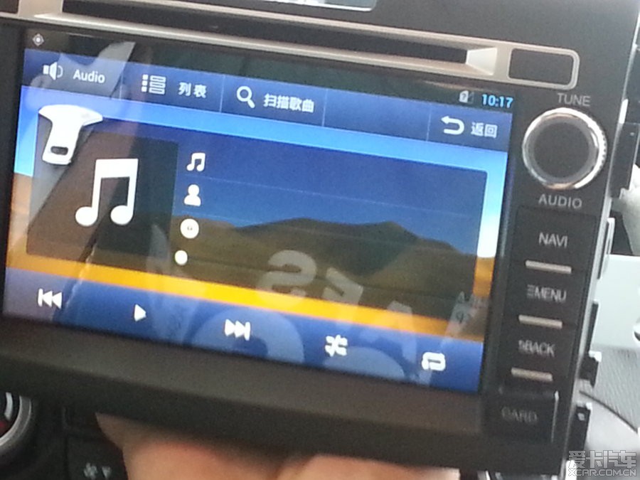

发表于 2014-07-20 21:42    IP属地:未知
接电开始调试:
调试播放器
[ 本帖最后由 茉莉凌馨 于 2014-7-20 21:45 编辑 ]

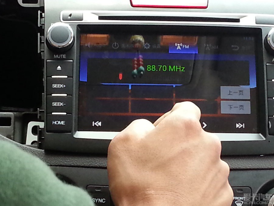

调试收音机

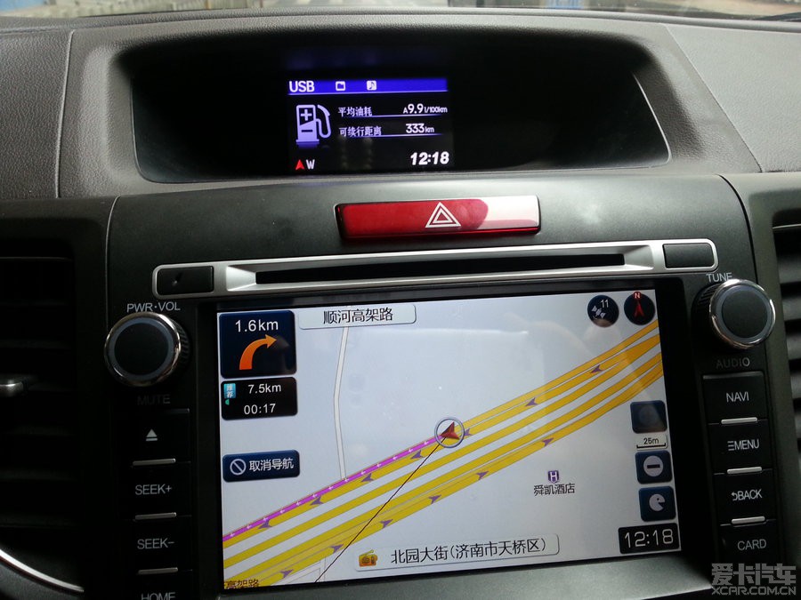

发表于 2014-07-20 21:44    IP属地:未知
调试导航
