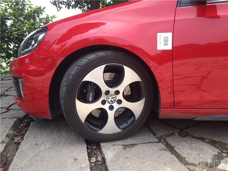

之前一位车友的ST41帖子写的非常实在,现在类似这样愿意与别人分享改车心得的帖子也越来越少,多是商家的广告作业。
    许多像我一样的理性初烧车友可能会有一个疑问,我是否需要四活塞刹车,运动级别刹车片如EBC,HAWK是否能满足需求,如果选择四活塞,应该如何去选择。正巧我也是从HAWK HPS街道系列前后刹车片一路走来,来谈谈我的使用感受。
    1、HAWK刹车片有用么?
    我可以很确切地告诉你,东西绝对有用。初装时,你可能会后悔,觉得刹车感觉比原厂更弱,你会质疑自己的钱丢水里了,许多帖子说HAWK很弱,我相信有一部分车友是装上没有真正磨合好,就对其失去了信心。大概500公里左右的正常驾驶磨合后,饱受诟病的前段虚位有了质的提升,市区行车60-80这个车速区间,非常有信心,即使120左右的速度激走,也会比原来刹车有质的飞跃。对于普通家用来说,HAWK已经相当强大,前段保持适当的虚位,再接下来就可以有明显的制动力。如果没有太高的要求,HAWK几乎已经完美。非要说缺点,就是制动时还是家用味偏多,刹车行程没有改变,响应速度也差点意思,120以上的制动,明显会有吃力的感觉,但是降到80-90这个区间,会重新收拾信心。
    2、为什么换ST41?
    蛋疼肯定是换刹车的第一要素,觉得美观,轻量化,非常成熟的一体盘,全套原装,还有STOPTECH官网搜索,搭配GTI的ST40、ST41等刹车,起码这是配套研发的,放心。
    我一直把GTI定位为运动型车,而非竞技车型。分体、浮动这些牛逼东西谁不喜欢呢?全原装的下来,光盘的费用就相当惊人。那些所谓的台湾盘,都是小工厂的货,单位里搞机械的老师和我说,买块料自己加工精度都比它高很多。合头,桥这些就不说了。一体盘换盘成本低、安装简单,抖动几乎与它无关,结实耐造,纯街道用品,要跑赛道你就想多了。

    3、ST41对比HAWK感受
    换上ST41之后,同时更换了ATE的蓝色赛车油,现在已经算不上顶级的DOT4油了,280的干沸点应付街道也绰绰有余。首先是刹车行程明显少了一截,如果原来的刹车深度用5指深度来比喻,现在只有3指半左右。刚刚上车用原来的力度踩,车子一冲一冲的。虚位比起HAWK又少了一些,但仍然保留了一点点。我认为这一点点相当的必要,没有虚位日常行驶相当会相当难受。经过一周时间的熟悉,基本上摸透了脾气。
    (1)起步轻快了,低速揉盘子也轻松不少,明显能感觉到。簧下质量的降低确实有明显帮助,自己搬运原厂的和这套改装的,你会发现原厂的重的要命(那一夜抬完原厂,背部直接酸痛)
   (2)日常60以下区间,感觉和HAWK差不多,这是实话,只是刹车反馈更直接点,虚位更少点。之前我也说了,HAWK低速真的已经很强大了,ST41的作用不用心比较并不明显。60以上,差距就非常明显了。紧急制动,跟车,信心更足,轻踩制动力已经马上出来。而且制动的力道和自己的心里预期相符,越后面制动力越大。开车时能很自然地控制车速和判断刹车力度。(写这个帖子前,特意跑了趟本地一景区山路,在弯道前踩多少刹车,出弯后加速一气呵成,确实太有驾驶乐趣了。虽然山路过弯速度不是很高(50左右),但和HAWK就差那么点响应速度和制动力,在激烈驾驶时带给驾驶者的感觉差别真的挺大。)
   (3)老实说,像HAWK、EBC这类皮(另一辆车用EBC黑皮),性价比非常高,提供日常驾驶甚至激烈驾驶,都有明显的改善,花多几倍的钱换4活塞,值不值?我觉得不值,因为大部分代步情况下很少能感受到它的作用,只有偶尔激烈驾驶,跑山路才能体会到它的乐趣。
原厂皮和改装皮的比较,接触面积实际上差不多,甚至改装皮还大一点,因为原厂皮左右倒角相当大。材质也可以看出明显不同。
    再说说自己观点:
    1、不换总泵情况下,GTI换4活塞是最合适的,R的活塞和GTI泵不匹配,ST41也有专门的R款,活塞大小也比GTI大。虽然我本身更喜欢AP系列,但是鉴于市场混乱,加上AP并没有为某款车型定制匹配活塞大小,也就放弃了。要选购刹车,务必先上官网输入车型,年号,查找对应产品。国内的环境,CC,迈腾,高尔夫等车系全装一款东西,能装不代表适合,要先做足功课。
    2、大众车系后刹车不好改,个人认为如果像我这样轻改的,就不要改后R刹车,换皮就好,原因还是泵。刹车这套系统,说实话动越少越好,ST41不会明显点头。不要装加大盘,记住了,全新件丢路上你也别捡,跪地上倒贴你也别装,这些盘片的加工精度和热处理几乎......。
    安装提示:ST41很多人根据划线判断安装方向是错误的,ST的线槽特点是刹车性能更好,但是刹车片损耗大。而倒过来的划线方向对刹车片保护更好,同时为了保证刹车效果,开槽也会更多,具体就不多说了。刹车挡泥板不用切割,弯一下就可以正常使用。刹车报警可以用原车插头短接来解决。
    4、AD08R的使用情况
    原厂的F1作为四季胎,表现其实很不错,很适合日常行驶。但是急加速会登登登跳胎,抓地力不足。AD08R在冷胎情况下,个人觉得还比不上原厂胎。一旦胎热,你会发现刹车感觉明显更强。前段时间在机场大道办事,路遇一辆白色BOXSTER,不带S,新车敞篷,在某个路口正好平排第一的位置。我无意挑衅,正常出去后,旁边发动机排气大响,直接也地板油到底,结果对方占不到一点便宜,到80之前看着自己车头把他慢慢拉下,对方就放弃了。可能本来想玩玩我,得不到便宜就撤了。功劳最应该归功于轮胎,还有防抬头件,后面再说。之前一路正好跑热了,效果就出来了。还有就是这胎比原厂胎要宽,225的像235,接触面积更大,胎壁也硬,也正因为这点,高速过弯支撑很好。
