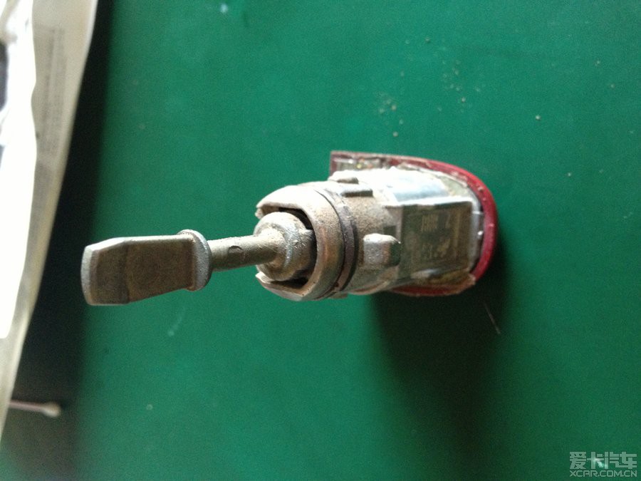

拆下的锁芯。

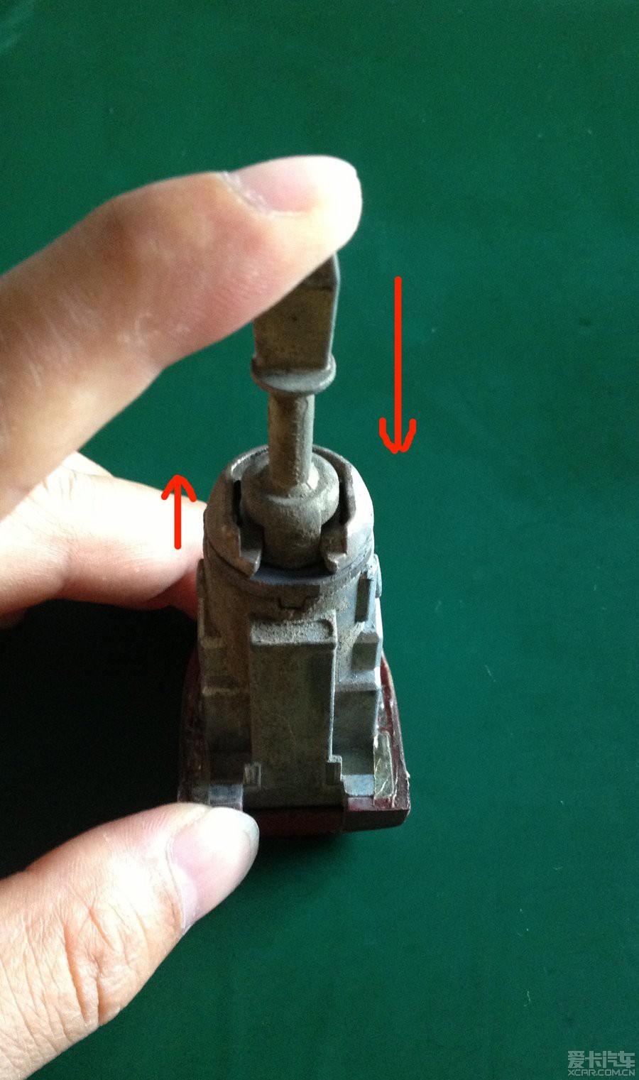

使劲向下压住长的部分,然后将锁扣向外推即可。
拆掉锁扣后,不要立刻松开,弹簧的力量还是蛮大的,慢慢松开去掉上面的盖帽。

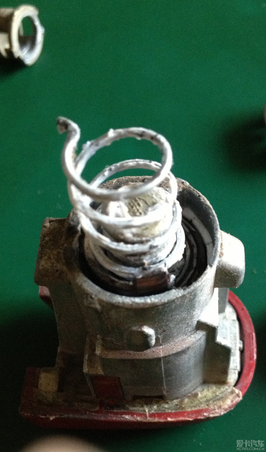

可以看到弹簧已经松开了,下面是拆完后的样子。

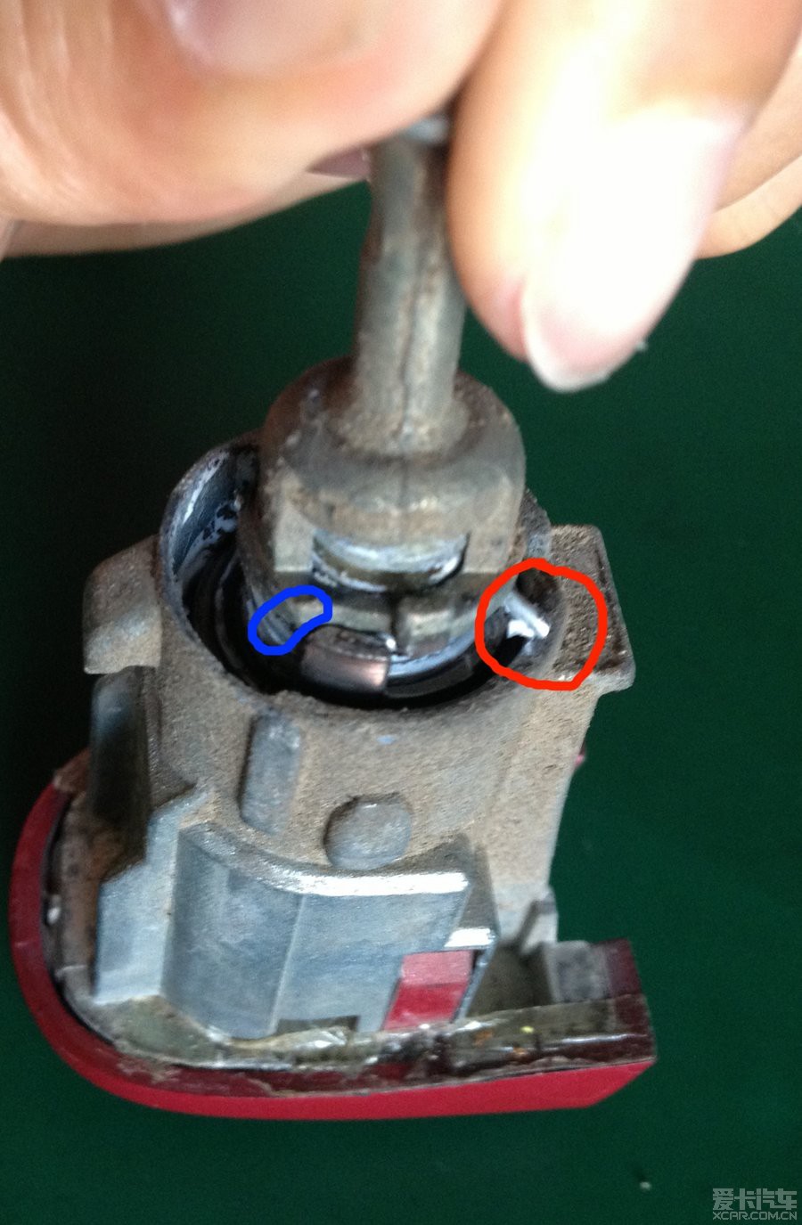

将锁芯部分抽出的时候是要插着钥匙才能拔出来的。可以看到锁片和锁芯轴已经不平整了(红色圈内),所以开锁时会和外面的套环摩擦。

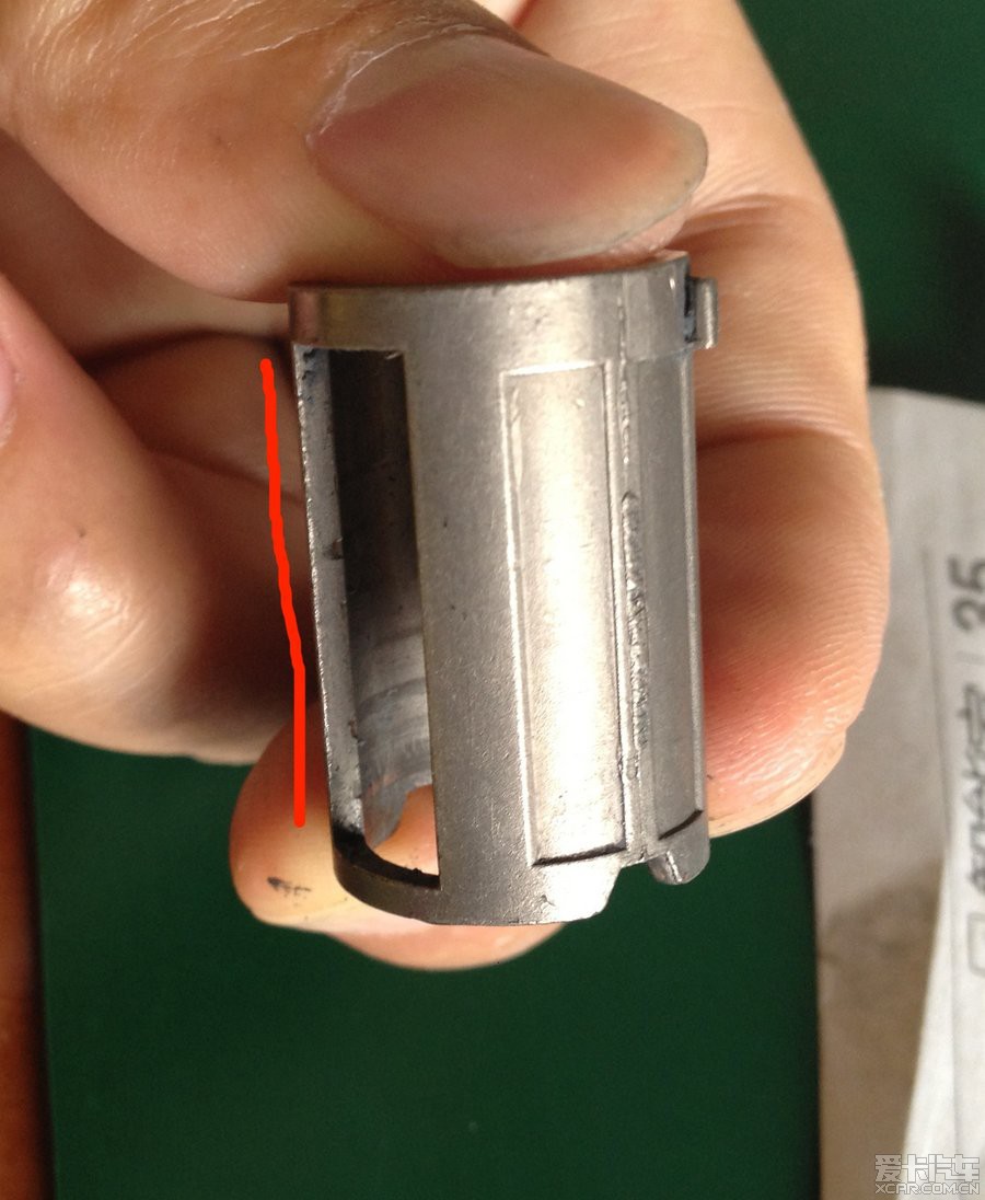

将锁芯的套环取下,可以明显看到内侧磨出的凹槽,由于手机拍摄,照的不是很清晰。

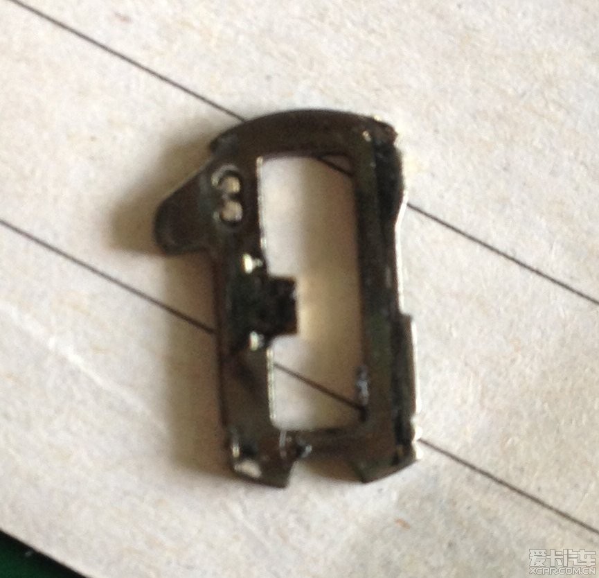

将突出的锁片从锁芯轴里取出,可以看到有编号。
将锁片的两边棱角搓掉,搓的时候没法拍,只好摆格pose了。
搓好后的样子,把锁片的棱角搓的圆滑些。
