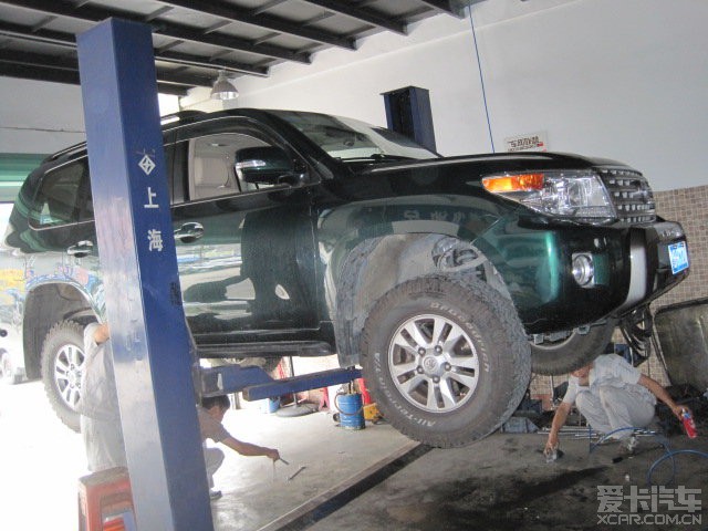

时间:2014.6.9日.地点:深圳市龙岗区布吉街道  人物:兰德酷路泽4.0

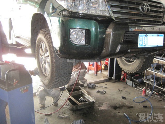

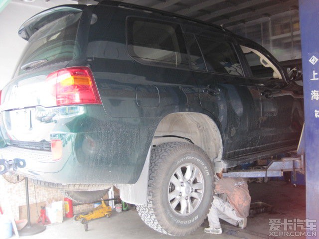

到位.上举升机

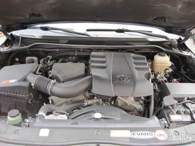

发动机舱

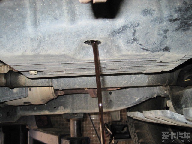

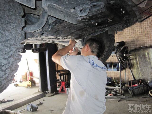

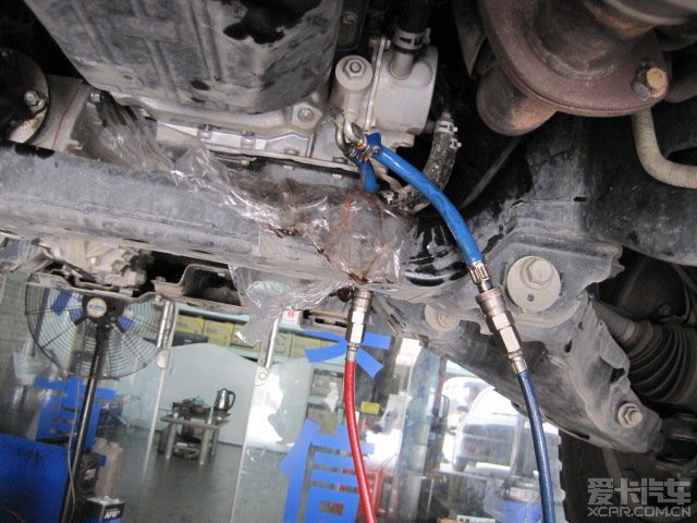

准备放波箱油
放波箱油.油色比较黑
爱信AFW+自动波箱油.4升/桶.3桶共12升.循环机更换足够了.据可靠数据.爱信自动变速箱及变速箱油的初装份额占到全球的40%.
好马配好鞍.爱信波箱油配上爱信波箱油循环更换机.装在兰德酷路泽的自动波箱里.那真是绝配

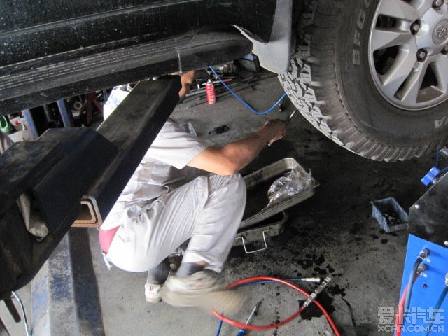

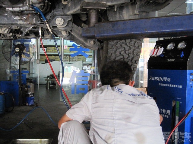

整套的自动波箱油循环机油管接头.适合各种车型使用
为连接循环机进回油接头做准备
循环机接头已经连接好了.就在这个位置

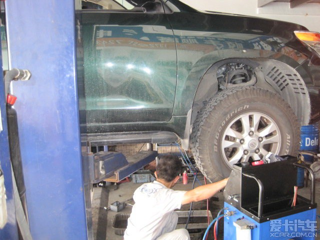

调好循环机压力.准备开机

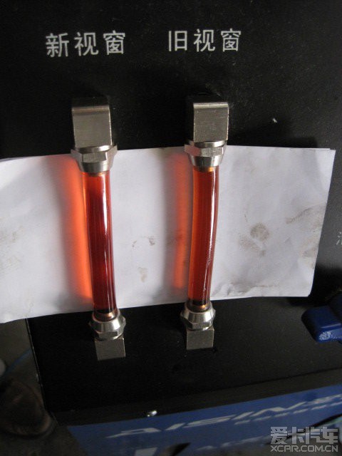

发动车.循环工作进行中.行驶两年多的车.公里表显示:42725公里
循环工作进行中

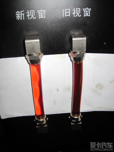

循环工作进行中.最关键看这里.新旧油的对比.
循环完成后.新旧油颜色完全相同.说明已更换彻底

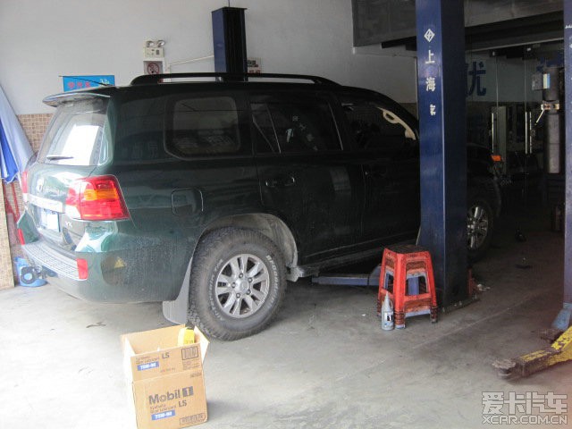

循环完成后.拆下循环机接头.装回波箱油管
检查波箱油位(要发动车.每个档位走一下.油温在40度左右.然后挂P档.这时才能量到准确的油位)
全部妥当.出去试车
试车回来.再次仔细检查车辆各项工作是否正常.自此.自动波箱油循环作业完毕.
