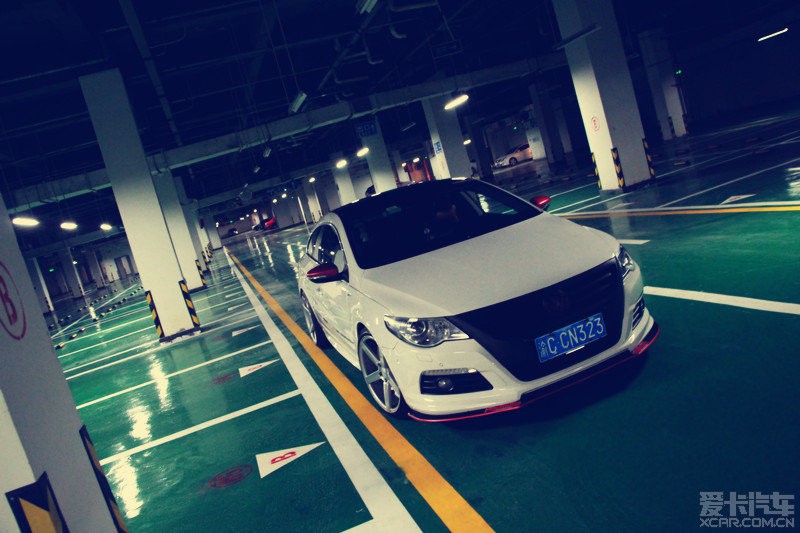

改装清单:

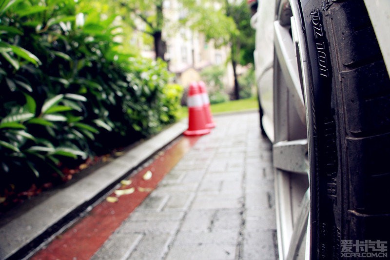

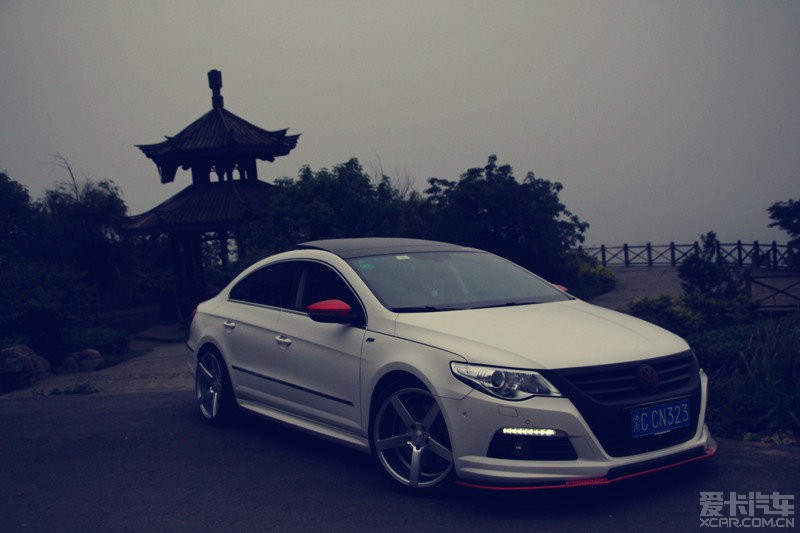

1.轮胎:邓禄普DZ101 前235/35 R19 后245/35 R19
   这款轮胎应该不用我多解释了,除了噪音有点大以外,其他方面表现的都不错,性价比高,配得上弯道之王的称号。
2.轮毂:19寸CV3前后配,前8.5J ET35;后9.5J ET32。
   买的时候老板说是台产的,装上后我就特意开去坑多的地方做测试,质量相当满意,就是有点重,没去称过,不像某宝里面的评论中开了一个星期就断裂,至少至今为止开了三千多公里没出现过任何状况。总体感觉比较好,升级后瞬间在视觉上提升一个档次,操控感增加了,刹车比原厂爽点,再次同时也牺牲了舒适性,进商场车库不熟悉的路段必须得放慢速度了,开一段时间熟悉路况之后向以前那样暴力驾驶是完全没有问题的。
3.弹簧:爱巴赫EIBACH短弹簧
   降低车身后前一指半,后两指。漏油什么马的让它漏,漏了正好给我上气动的理由,至少目前看来跑了3000KM没出现过这现象!

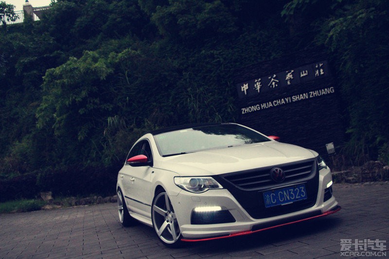

4.灯光 :台州光电日行灯
  这灯原装位的相当漂亮,位置很服帖,就好像原厂一样,饱和度设计的相当完美,总之装上后就一辈子舍不得拆了。后期陆陆续续又换掉了原厂的牌照灯,转向灯,倒车灯,加装了脚窝灯。再次感谢台州广电的XX哥,有你的视频全程讲解,才让我自己动手感觉丰衣足食。
5.装饰:R20碳纤维方向盘
  左右打孔真皮,上下碳纤维,带R标。手感杠杠的,非常有战斗力。
6.车身扰流件

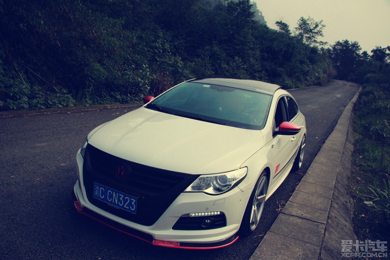

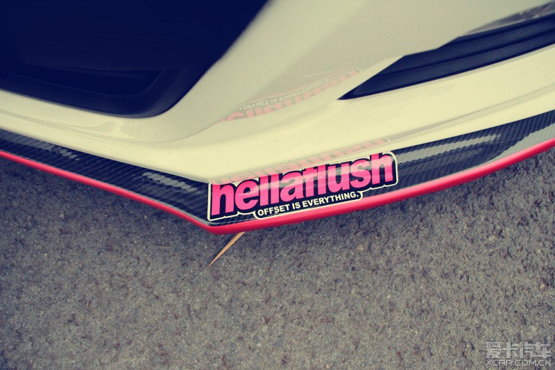

  原厂自带的RLINE包围无缝隙连体版让我省去了折腾时间,直接上碳纤维ABT后唇+前风铲。
7.进气:日本GruppeM碳纤进气风箱
  改这个的目的主要是为了增加进气量,能够听见“呲呲”的吸气声,现在特别喜欢听这个声音,特别是加大油门的时候特明显,特来劲。除此之外就是在打开机盖的时候看起来比较酷一点。
8.排气:高仿AWE全抛光不锈钢双层四出尾嘴
  品牌排气声音听腻了现在不打算用了,目前最大的目标就是打造一款属于自己的声音,计划中的方案是收一款超跑的尾鼓,最好是法拉利458的,头段和中段纯用手工打造,声音屌爆,车内和原厂一样安静,车外相当暴力,重点是尾鼓不好找。,再也不花冤枉钱去买成品排气了,效果不满意不说,还不能退,至少手工打造的对声音不满意可以无线修改,直到满意为止。。。想法很丰满,现实很骨感。。但愿能如意。。
9.悬挂:一直纠结这个问题,原厂DCC可变悬挂,高速道路或主干道这种平整的路面就用舒适模式。一般道路,有点起伏的路面就开普通模式。如果驾驶欲望瞬间爆发,立即转到运动模式,你会发现避震系统硬了许多,只要会调节你就能在各种道路上随心所欲,想硬就硬,想软就软,做男人就应该这样。
有人问我为什么不换V3?? B12?? 原车DCC避震很差吗?算了吧,过度的避震就不用了,气动才是我的最终目标。
10.刚刷了个自动折叠模块,一锁车门,后视镜自动折叠,车窗自动关闭,挺方便的。
刹车目前够用,原厂前盘345mm 后310mm 没打算改,方向盘,日行灯 CV3是个人觉得最满意的地方,以上就是一年来的改装经历,希望对你有帮助。以下单反作业请慢慢欣赏!
