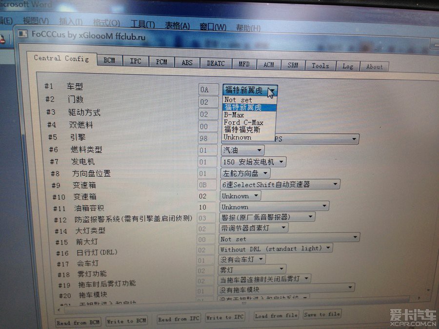

我的车是1.6精英+B包14年2月出厂,按照“枫林停车”的帖子,从TB花了45大洋买了一根ELM327,今天中午用了10分钟成功刷胎压、自动落锁、120km超速提醒。一切顺利!比到服务商那里刷车便宜哈哈,北京这方面的报价是200-300大洋,希望高人能开发出刷导航,现在服务商那里已经可以刷原厂导航了,电讯过要1200大洋,还是继续用我的手机高德导航吧。

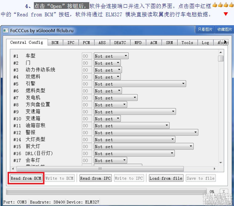

刷机过程其实能5分钟搞定,不过我走了一点弯路,所以成功后对“枫林停车”的刷机教程有一点点补充,在枫林的帖子中,第4步
注意这里的第一项车型,我的车在刷车时第一次没有点开选择“新翼虎”,结果刷车没成功,第二次选了才成功
选择新翼虎以后,再点Read from BCM,就出来本车的信息了

这个跟读取错误没有关系。那个福特新翼虎的字节是我汉化时加上去的,只是为了使0A这个字节不会显示为原来的Unknown而已。原版软件是木有这个“福特新翼虎”的,可以试试原版就会知道了。车型数值代码0A实际上也是从BCM获取的,即使你先设为福克斯,获取成功后也会变成0A,对应为我加上的“福特新翼虎”。所以读取错误问题我说过跟软件兼容性以及模块有关,你多使用的话读取写入错误都是经常会发生的。

我的车,确实是如果不选新翼虎这个选项,刷机过程一切看着都很顺利,按照教程一步步顺利走完程序,可就是刷不出来胎压什么的。直到我选了这个选项,重新按照你的步骤一步步走程序,消除错误码,然后就成功了。但愿是个例。

呵呵,原版是没有0A这个预设值的,确实是我加上去的。而加上去的XML文件仅仅是用来体现参数的。你的只能说是巧合了 。当然,如果你的车这样能更加刷的顺利,也未尝不可。

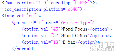

原版的文件车型:

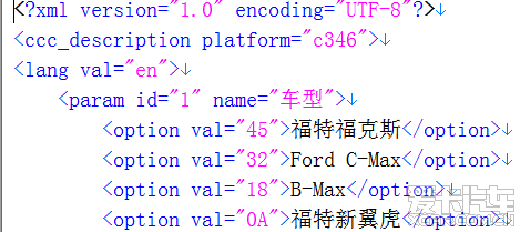

我汉化增加的:
