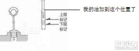

怎样测量“自动变速箱油位”才正确?
有人说:车辆运行到正常的工作温度后,怠速运行状态下,如果油面位于“hot”位置属于正常(这时油面高过“网格”很多),不是应该位于“网格”位置才正常吗?另外,这种测量方法与用户手册上写的不同,手册说:运行到正常温度熄火后60-90秒测量,油面位于“网格位置”正常。请问TX那种说法才正确?

怠速状态下测量的方法是4S前台接待员的说法。如果按说明书的方法测量,那4S给我加的变速油就太多了,比网格那里高过好多。

还是有点担心, 记得刚出厂的车子冷车状态是刚过"网格"上限一点点的。有那位热心的新车主,帮忙看下是否这样?

今天去一间比较大型的养护店叫技师看了下,说起码多加了一升多,马上叫他抽出来,现在安心了。

正确检测变速箱油油位:冷车,油位在上限以上hot位置。热车,应该在上下限之间,最好是中间偏上一些。具体检测方法:发动车辆跑一圈,待水温正常以后,把每个档位走一遍(停留2-3秒),找平坦路面停车熄火,等一分钟左右拔检测尺,先用干净的棉布或纸巾擦拭,然后重新插入,再次拔出,油位在上限和下限之间就是正常!
我刚加完变速箱油的时候,热车油位高于上限很多,说明加多了,去4S抽了一些,现在热车油位在中间偏上~
