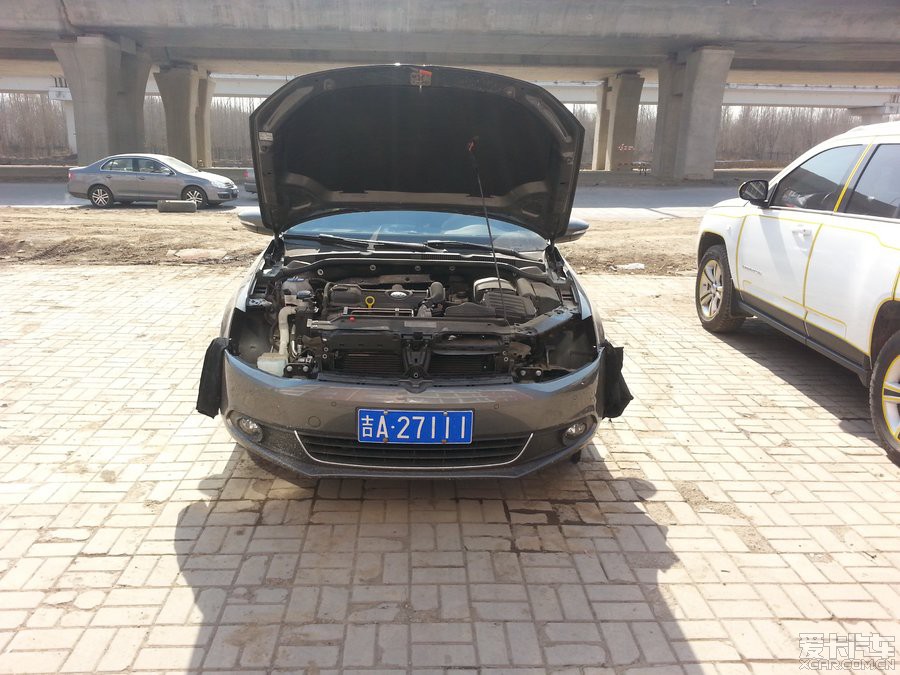

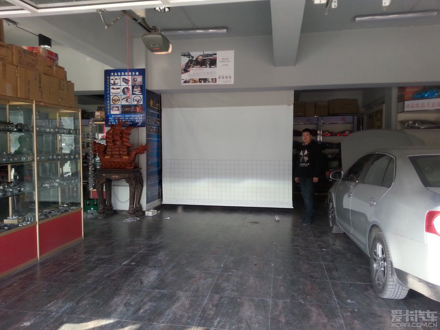

8000公里,晚上受尽了对面灯光的欺负,改灯,坛子里的兄弟大多数买的总成,也在网上观察了好久,觉得一般。考虑了几天痛下决心,上海拉6透镜.这个透镜能改的地方不是很多,一般的店没改过,第一家店没改过,又找了一家店,花了大价钱手工费。

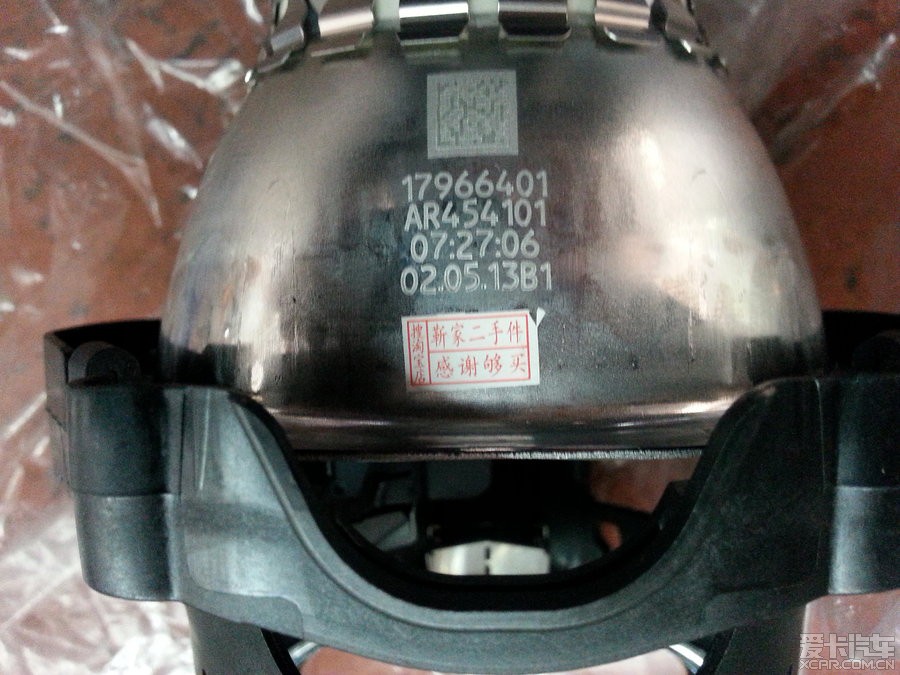

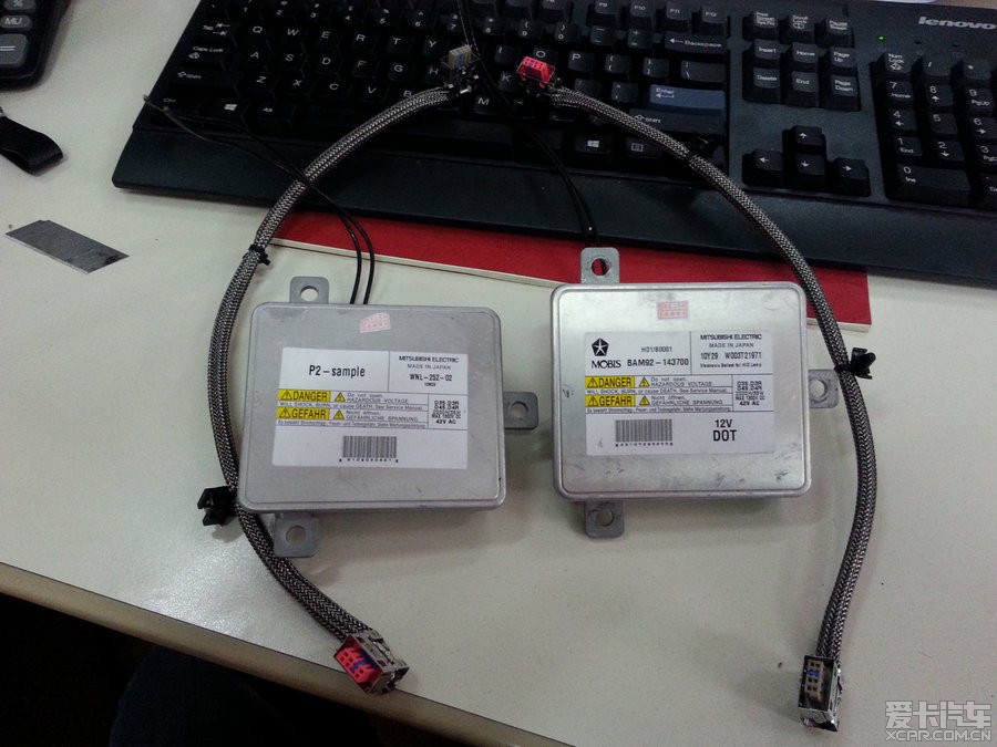

网上买的海拉6拆车一对,欧司朗D3S拆车灯一对,三菱安定器一对,花的银子都心疼,为了能让大灯猛点,认了。
目前为止海拉6的配套支架还没有,只是买的新速腾支架+转接件,费用好大劲,一顿用钳子掰,总算能用,想改海拉6的要做好准备,不多说了,上图图,效果好不好,您看。
安定一对+线

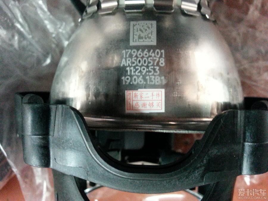

一只:13年6月19日
一只:13年5月2日

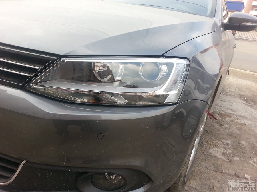

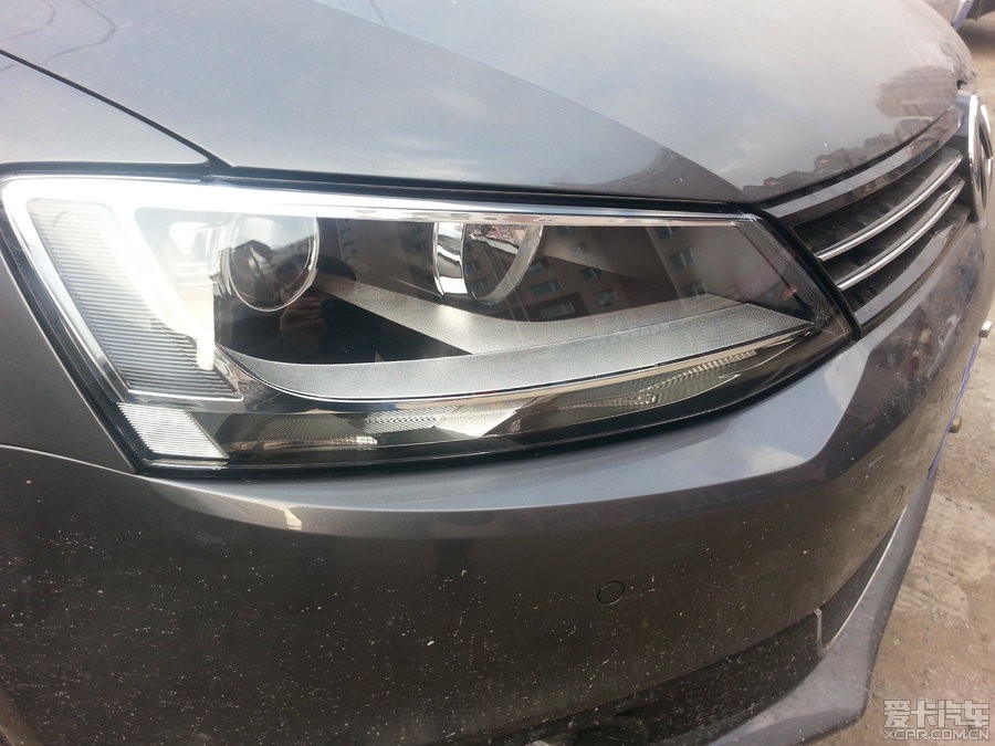

拆完灯,除胶,透镜安装完毕
打胶,准备上灯罩
灯光测试中。。。。。
眼睛是不是比以前有神了

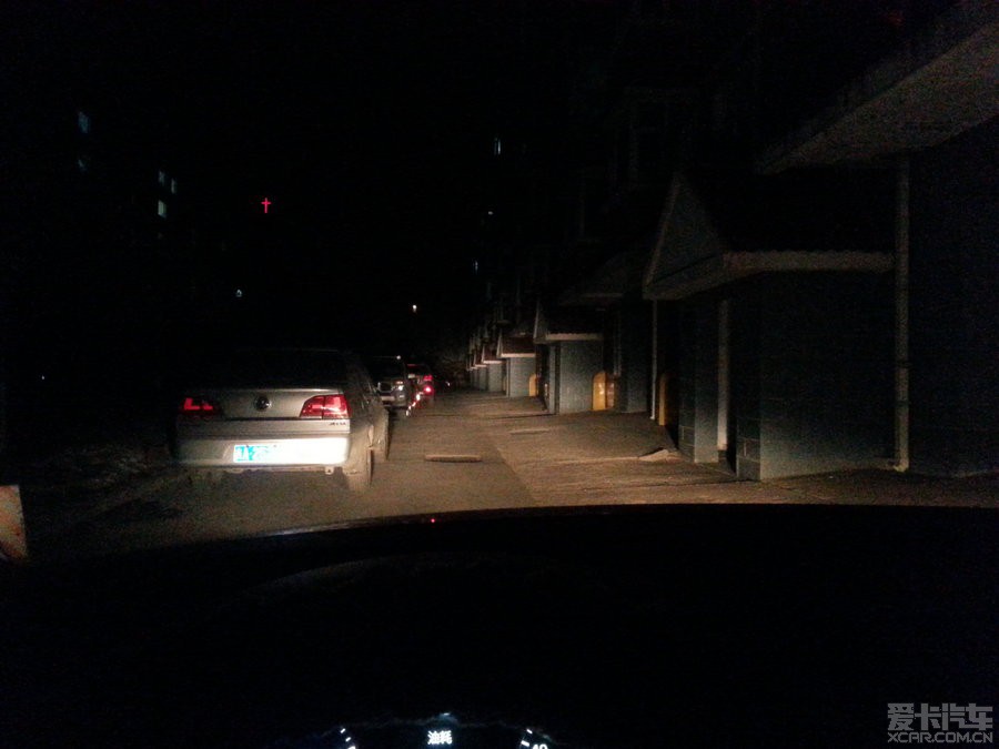

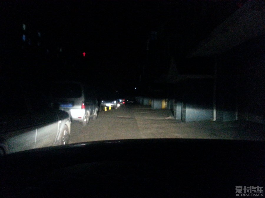

改前近光灯

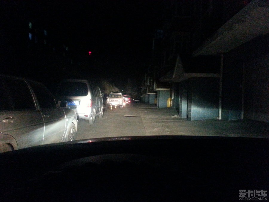

改后近光,手机照的不是很清楚哈
改前远光灯
改后远光灯
