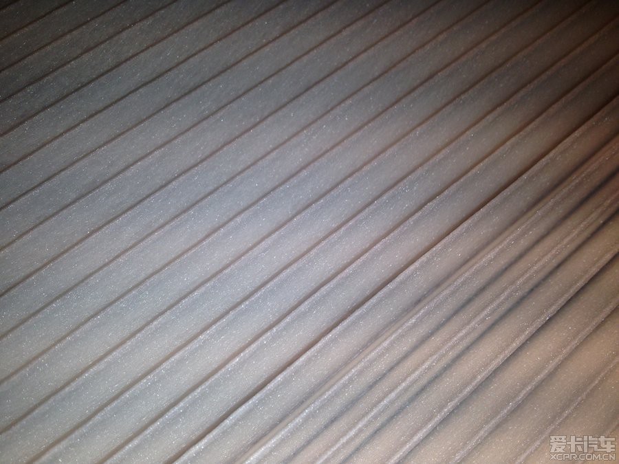

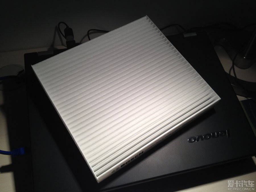

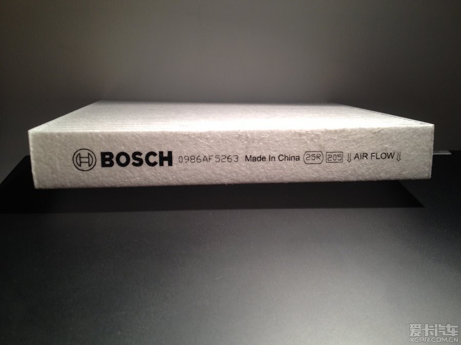

包装良好,印刷清晰,卡罗拉专用!

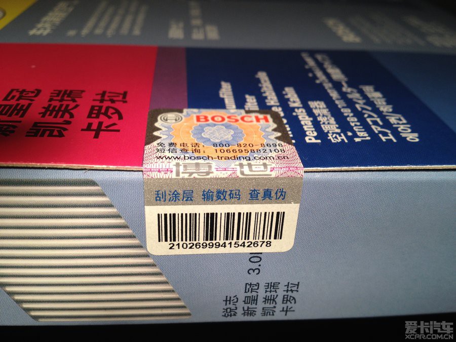

防伪码验证,绝对正品

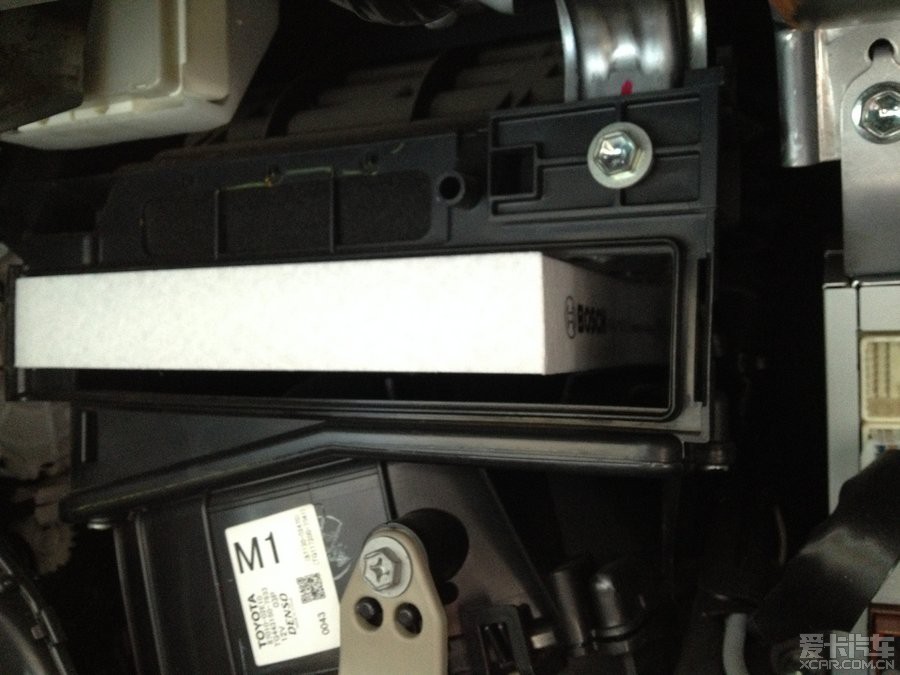

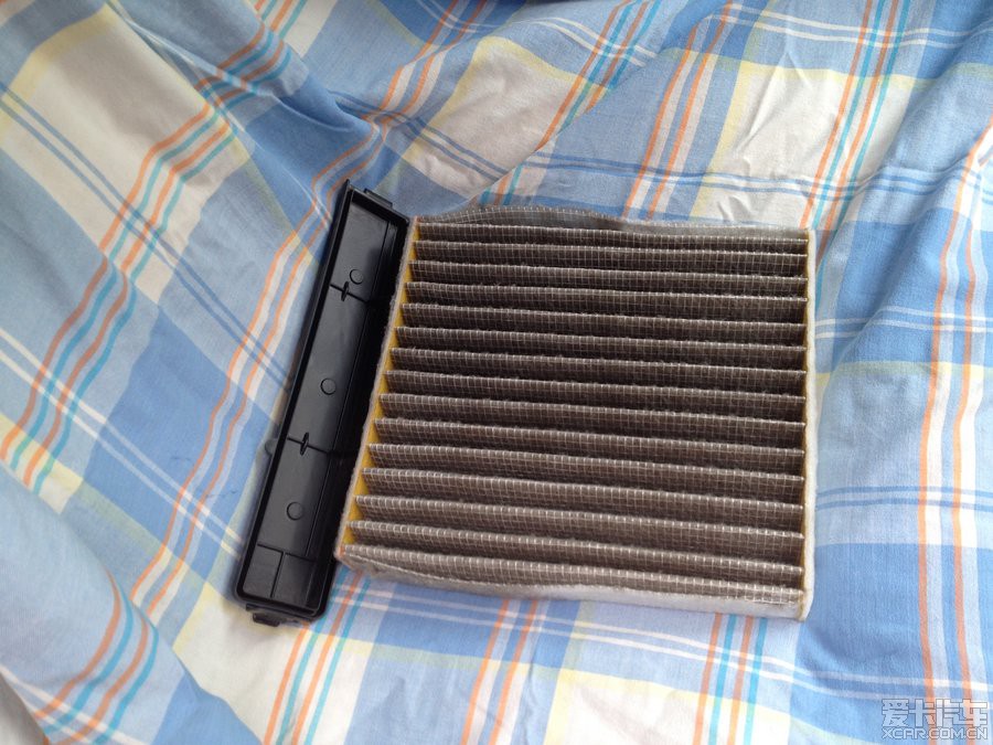

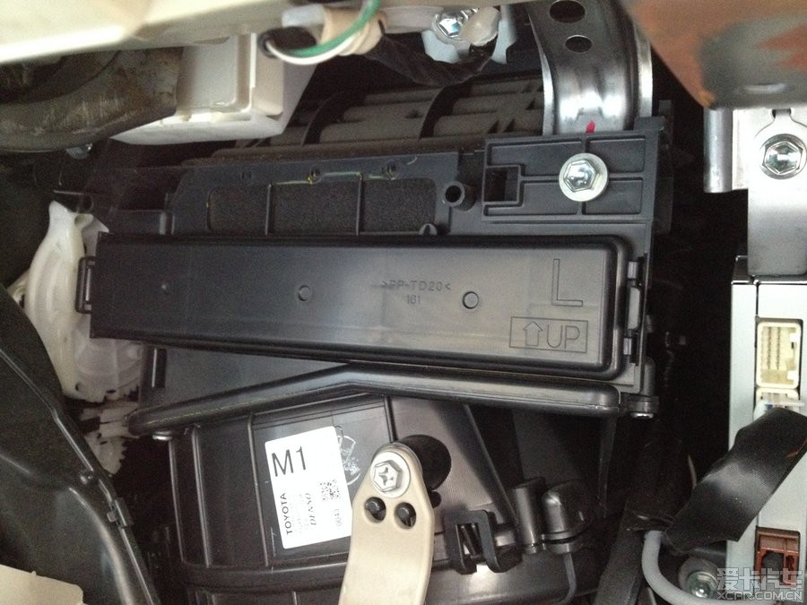

先将车内手套箱的旧空调滤芯拆下,脏的不得了啊,具体清洗空调和更换滤芯的操作过程我就不详细描述了,坛子里有很多啦
空调滤下面贴有M1标签的就是风扇,关于风扇工作后的情况,在这里我着重说一下,关闭了AC,打开外循环和4档风量后,小弟我冒险将手指伸进了风扇中,结果被狠狠的抽打了一下,还好我迅速抽回,没有受伤,风扇也没有受损,又将一小条卫生纸放在风扇附近尝试,最终证明,风扇中的扇叶是呈顺时针转动,并且是将外部空气吸进风扇中,由此可以证明位于风扇上方的空调滤芯是被风扇吸着过滤的,也就是说,空气的流动方向是自滤芯到风扇,由上自下,由此也验证了醉版给我的答案。

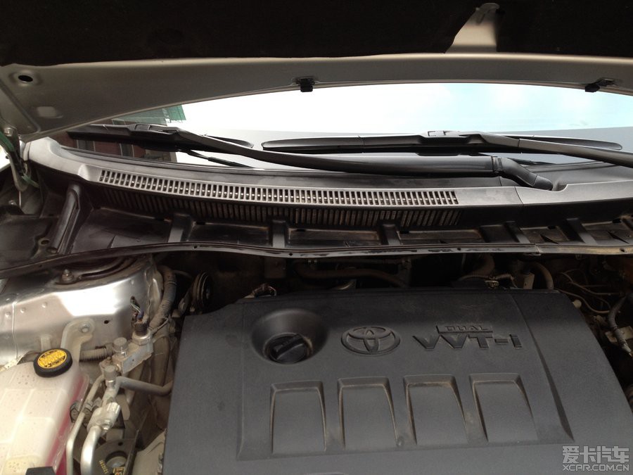

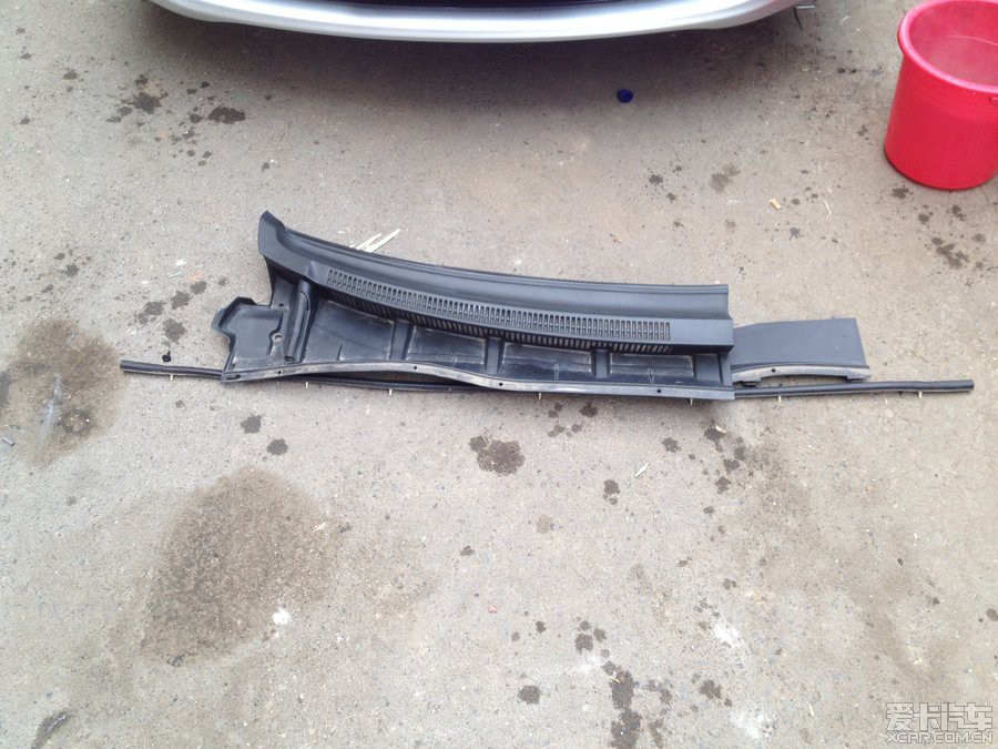

如何拆掉这些,我这里就不赘述了,只不过提醒大家一下,冬天拆卸的时候使劲要柔和,不然塑料易碎,同时第一次操作的朋友需要胆大心细!

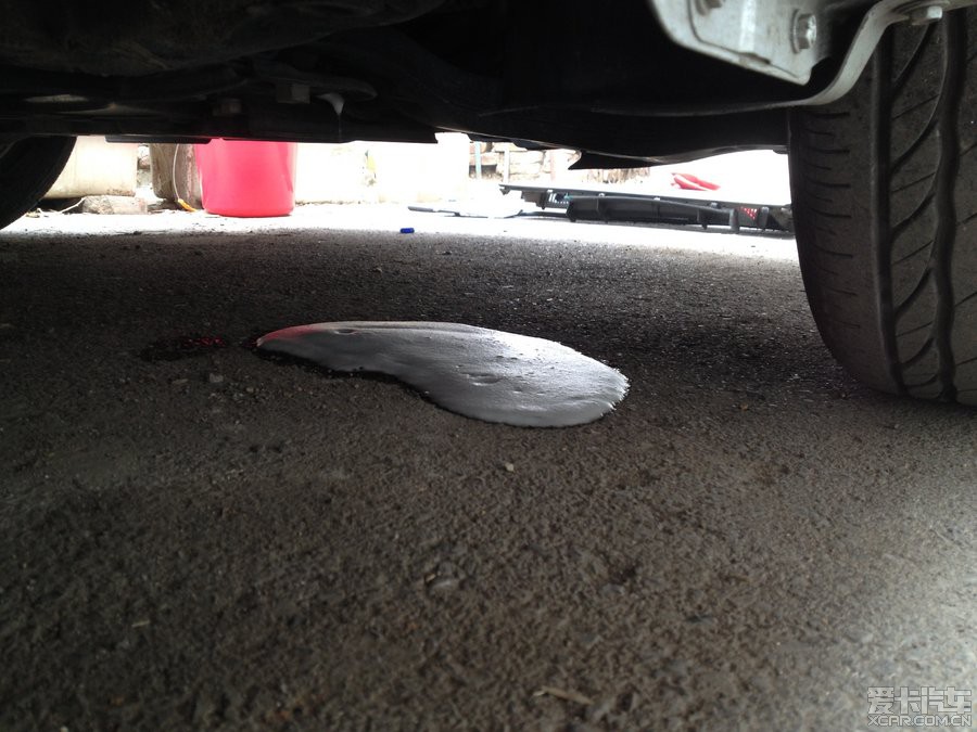

再过那么几分钟,车底的空调冷凝液出口开始流出脏脏的液体

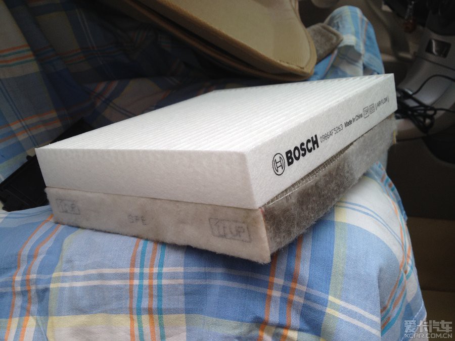

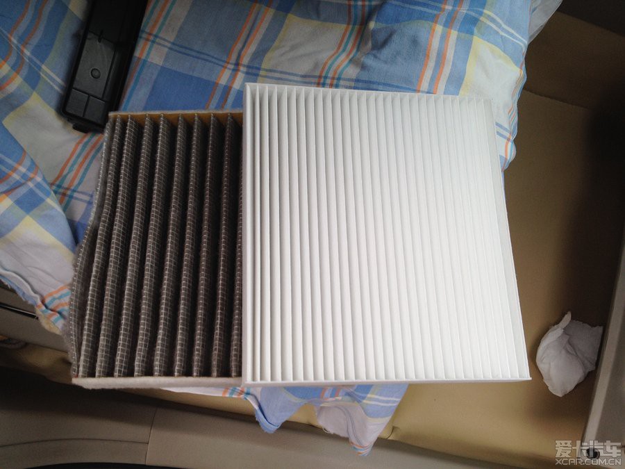

新旧滤芯大小一模一样,因此非常合适,放进去之后,BOSCH字样朝向右后视镜一侧
新旧的对比啊,可见北方天津地区的雾霾有多严重吧,以后决定半年换一次!在用抹布擦干净剩余的泡沫之后,开暖风4档烘干管道,替换新的空调滤芯!
放进去的样子,这时已经推到头了,盖上外盖正好,另外滤芯安装好后是紧紧靠着左侧的!右侧有一点空隙是正常的!

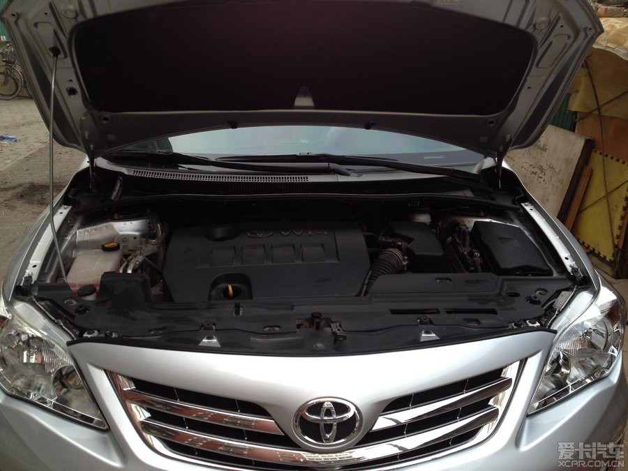

按照原样安装好!
清理干净发动机舱后,大功告成!
