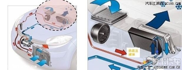

再补充一点东西,看的懂就看,关于冬季除湿,为什么只有简单的压缩机控制不行,因为冬季除湿,比较特殊,夏季空气温度高,直接制冷就行了,但是冬季温度低,需要先把空气加热再制冷,才能除湿,但是汽车构造风是先经过冷表冷,再经过热表冷,怎么实现的呢 ,是通过水阀切换实现的,把原来的冷表冷变成热表冷,热表冷变成冷表冷,这样通过简单的雪花键来控制除湿度,明显是控制不来的,需要更多控制,所以通用的设计还是不错的,只是逻辑上还有待加强
图中的2块板子,前面的就是冷表冷,后面的就是热表冷
