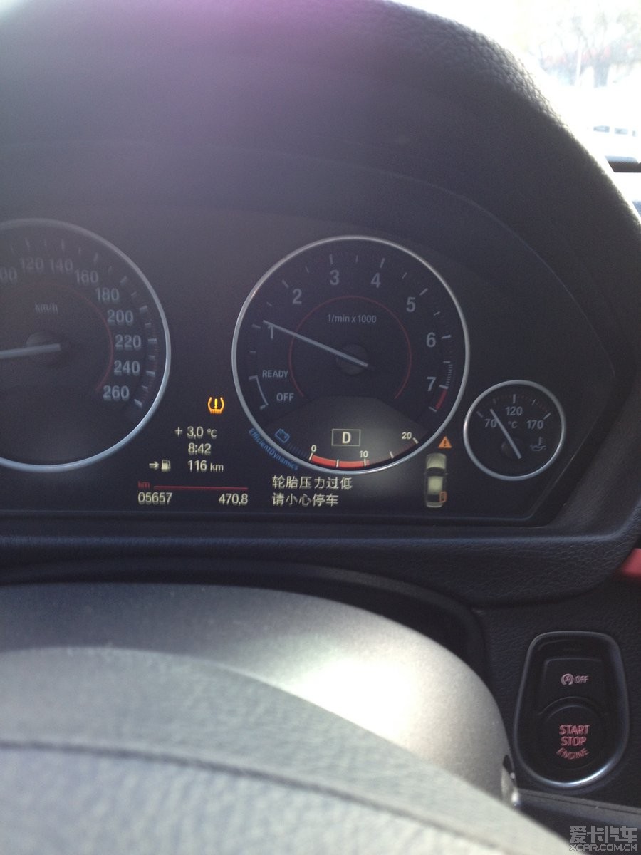

今早开车时一切正常,2KM后传来提示音,我一看提示4个轮胎都失压了,吓得我赶紧靠边停车,熄火、打开双闪下车查看,足足围着车转了不下10圈,没事啊,都还好好的,走吧,要不迟到了,旁边一穿军大衣带红箍的看我半天。上车、点火,还是依旧提示四轮失压,小心翼翼走起,感觉没事,开出大约5KM后再次提示我右后轮失压,其他3个轮子正常了,正好开到3环主路上,没法看了,罢了!一直开到公司停下车还是提示右后失压,下车看看,没事,停车走人。
各位有没有遇到过这个问题啊,是真有事还是误报?求高人指点!!!

车上备个胎压表 实测
发表于 2013-11-20 11:13    IP属地:未知
话说宝马这个胎压是根据转动判断的  不是直接测气压
如果实测压力正常    估计 传动部分轮胎等有点问题 也会类似报警

赶紧补胎去吧,小马的胎压检测很准的,但轮胎是防爆胎,你肉眼是看不出缺气的!

是么,那我赶紧去4S

感谢,身边朋友也说是扎了
