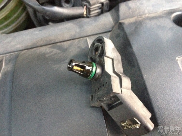

今天要清洗的就是它,我的是1.6的发动机,不知道1.4的是不是一样的
拆掉螺丝就就能拔出,看起来不怎么脏,表面只有一点油
黄色的部分是热敏电阻,检测进气温度

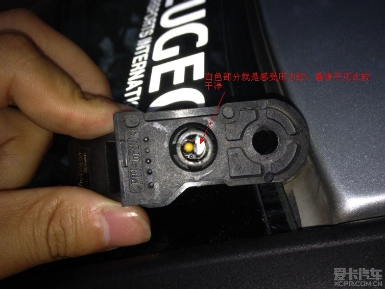

再看看里面,白色的部位就是压敏陶瓷,检测进气压力的,看起来白白的,就不清洗了
最后装车,可能本身就不脏的原因,感觉清洗前后没有区别。

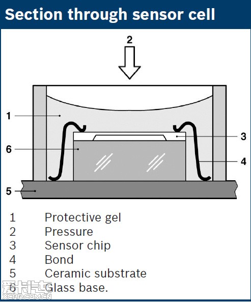

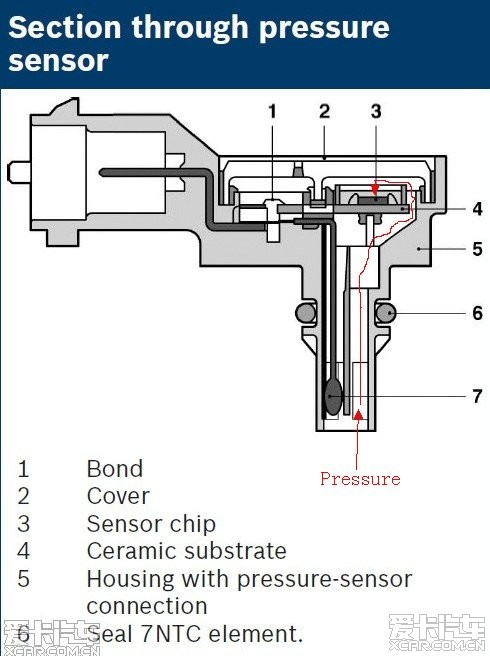

用的是节气门清洗剂,不过建议不要直接对着里面喷,如果没有油泥建议就不要洗了
看看下图,传感器的结构,压力感应器部分比较脆弱,表面覆盖了已成软凝胶,而且清洗剂容易积在内部。
