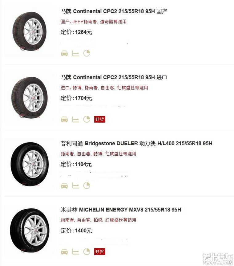

·  先说说原厂尺寸215 55 R18,网上还真有几个其他牌子。
这里可以看到马牌国产的网上报价1264,但是轮胎店大概需要1450左右。
我看到普利司通的这个H/L400. 不知道是什么胎,但是价钱便宜一点点,如果它的耐磨指数高一些,我绝对就换这个,但是查不到这个动力侠的耐磨指数,看来这个有机会要去轮胎店找找去。列入候选1

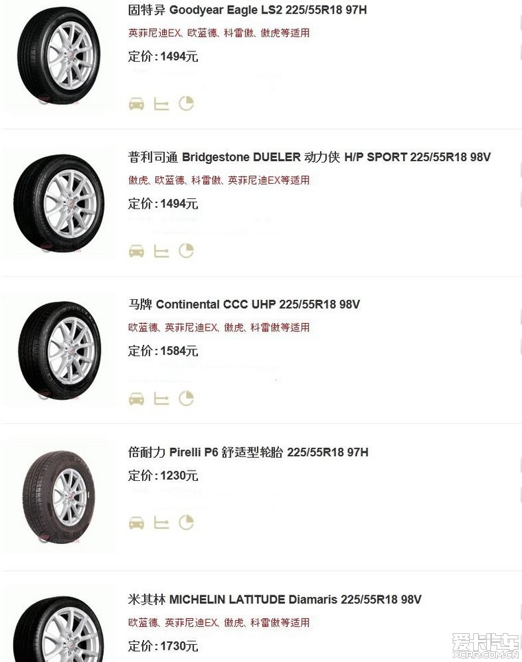

然后是225 55 R18。我最倾向的选择,因为可以不换轮毂.
唉。。。225 55 18这个型号的轮胎真是好贵呀。。。。自己看吧,各位看官。都是眼泪啊。。。

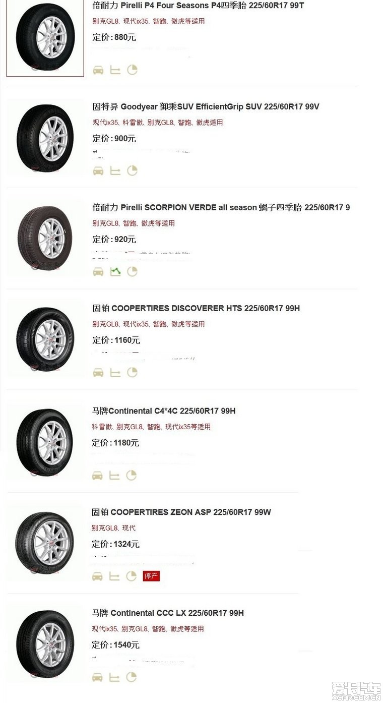

接下来就是225 60 R17了,这个我就需要换轮毂了,不但需要额外开销,而且麻烦,我这个人最不喜欢麻烦了。。。所以如果有足够吸引我的价格我才会换!
哇塞,还真是有物美价廉的好东西呀,我虽然对花纹研究的不太多,但是这倍耐力赫然写着的蝎子胎我还是听过的,好牛逼的感觉呀,而且920块钱。列入候选2.
剩下的其他固特异的SUVEfficientGrip和倍耐力的P4四季胎。列入候选3和4
