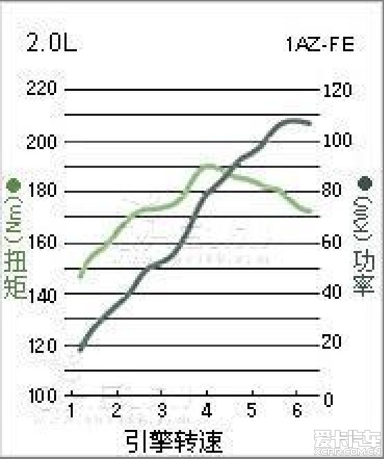

发表于 2013-10-27 16:29    IP属地:未知
原帖由 ab710089 于 13-10-27 14:51 发表
其实就是想知道自动档如何像手动档那样降档超车的方法,了解各个档位允许的最高速度和转数做到心中有数
想超车时深踩油门,变速器会自动降挡。从下图可知,发动机转速在3500~4000r/min时加速力矩最大。因此在3挡100~120km/h时超车最有利。
再往上就越快越无力了。
如果车速在100~120km/h,若此时是4挡,那么会感觉加速无力,因为此时对应于发动机转速在2500~3500r/min的平台期,扭矩约为最大扭矩的80%。发动机转速在2500r/min时,4挡是最经济油耗区。若此时深踩油门降到3挡或拨动挡杆到3挡,发动机的转速刚好在3500~4000r/min附近,刚好是发动机最大扭矩区间,所以加速最有利。
[ 本帖最后由 ainin 于 2013-10-27 17:05 编辑 ]
