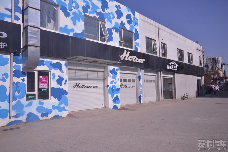

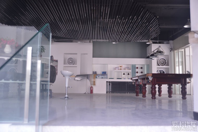

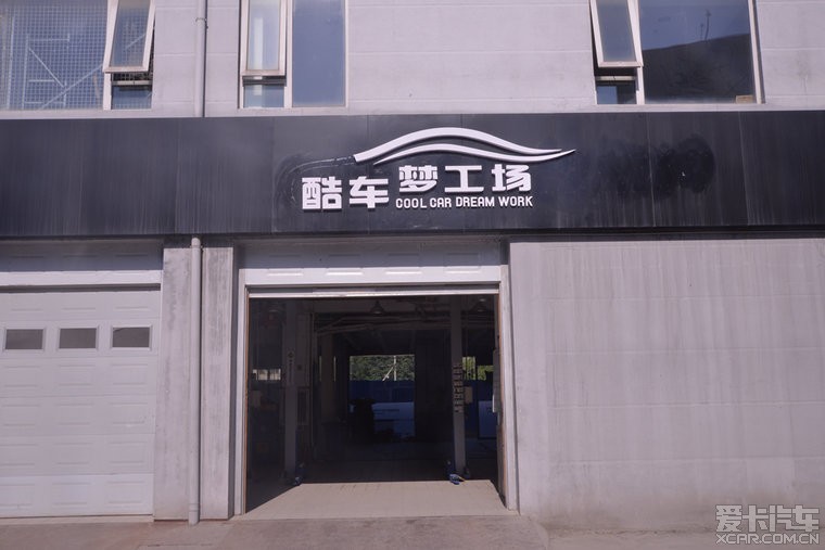

    专业的美容店车小镇的酷车梦工厂3M授权旗舰店。

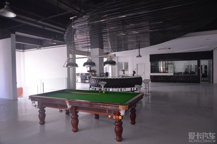

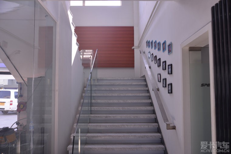

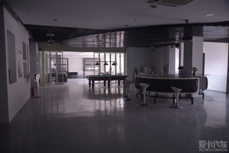

店里面楼上楼下还是很大的
居然还准备增加全车贴膜的业务
3M的贴膜冠军就在此店,真不错。

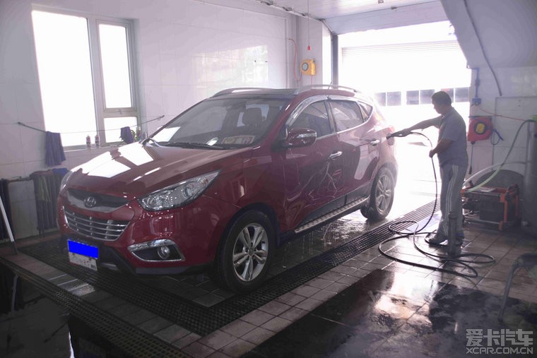

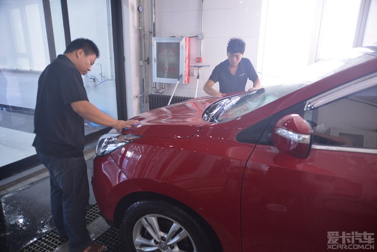

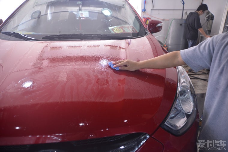

废话少说,先给我家小三洗洗脸,冲水、面膜、居然还用了犀牛泥。

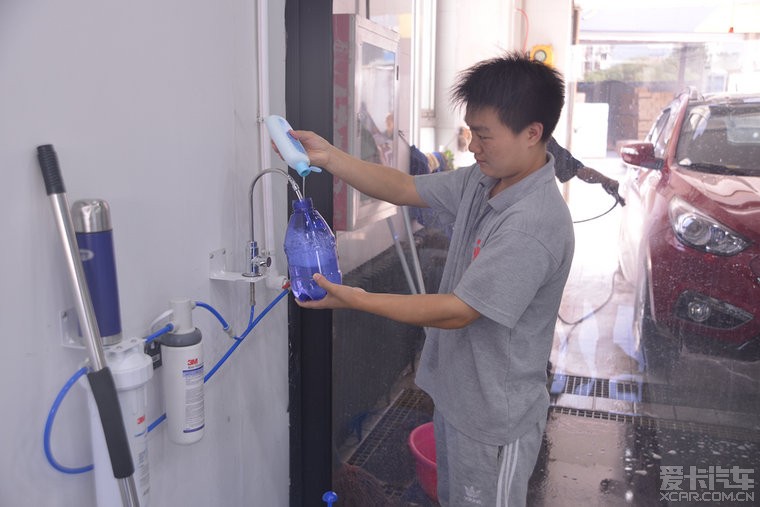

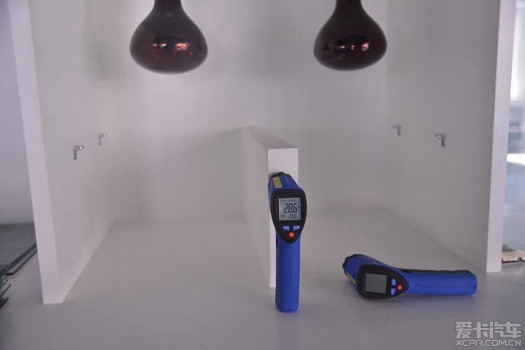

看看人家这贴膜的专业设备,贴膜用的都是3M净水器净化后的纯净水,用的是强生的润滑油,再加上和净化水的室内雾化除尘,绝对专业啊。

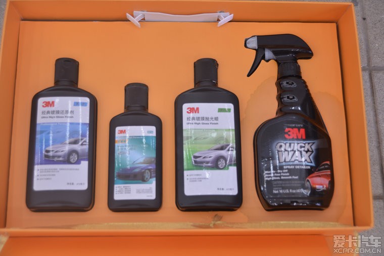

再看看我选的给小三用的面膜--3M水晶镀膜

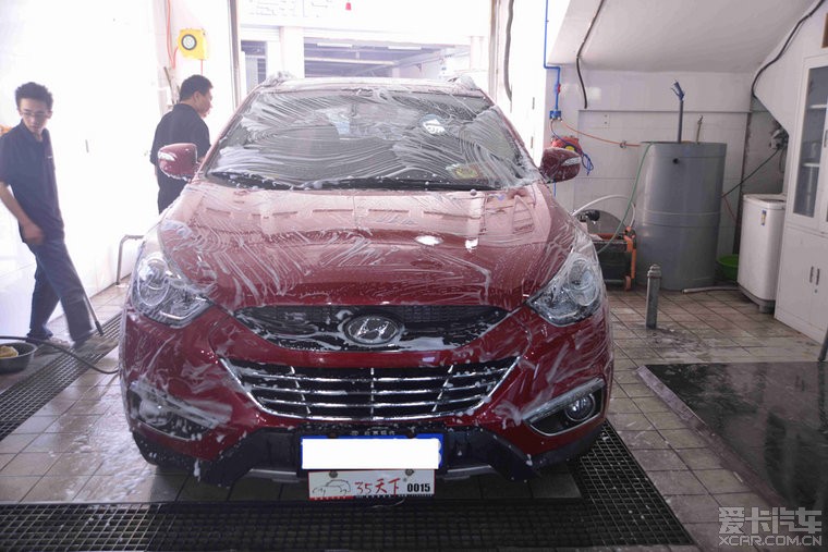

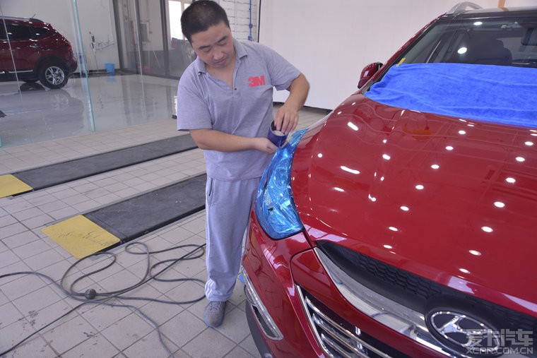

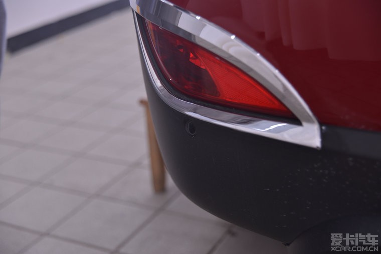

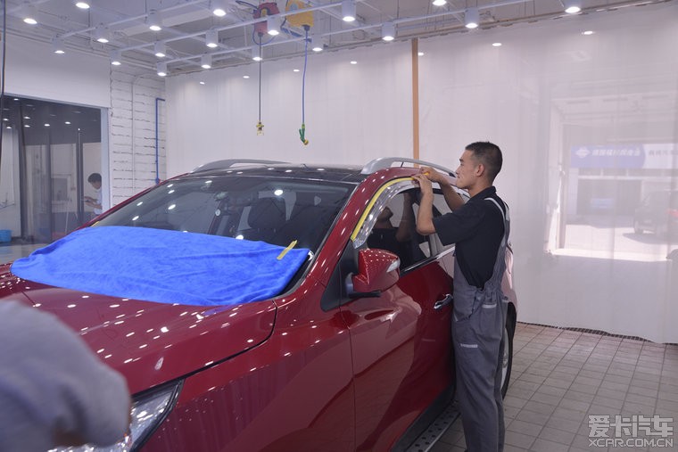

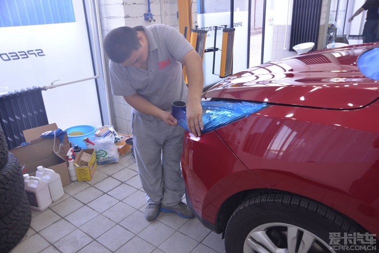

洗完车后开始做抛光前的车辆保护,真细腻啊,只有想不到的,没有做不到的。

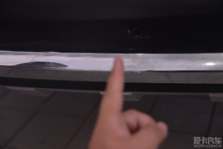

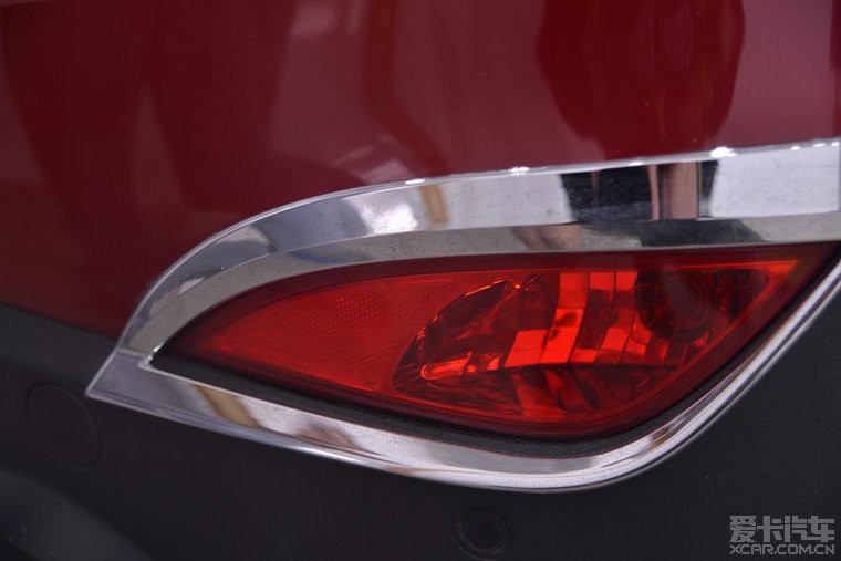

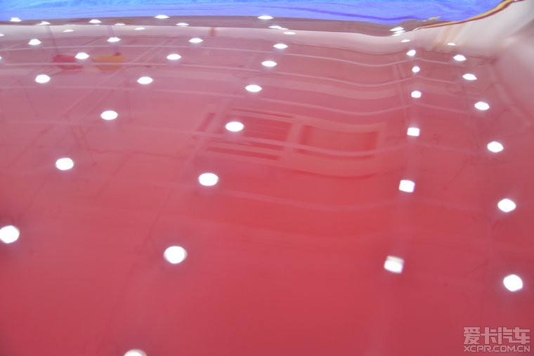

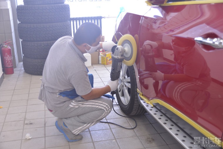

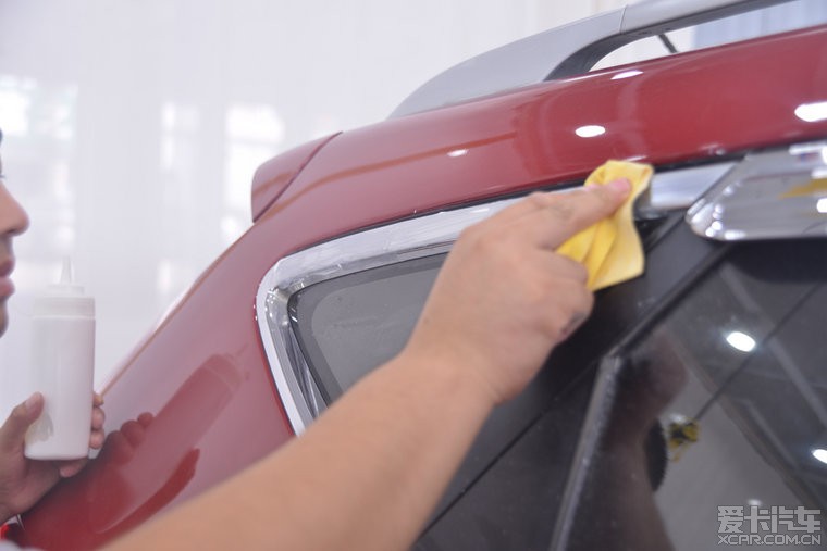

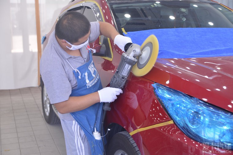

开始抛光,经历了3年的风吹日晒,车漆表面氧化的很厉害,由于洗车不专业,表面有很多的轻微划。抛光就是把这些薄棉的氧化层和细小划痕抛掉。先用一遍羊毛布抛光,再用一遍软海绵做漆面还原,边边角角再用手工擦拭,做工很细。有对比有真相。

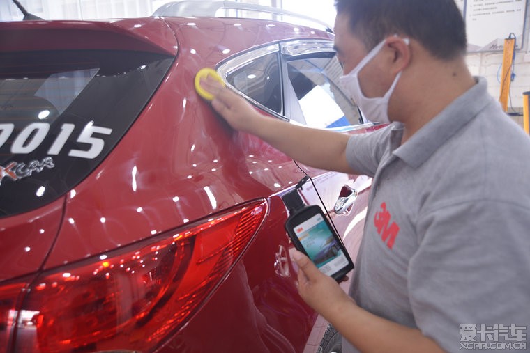

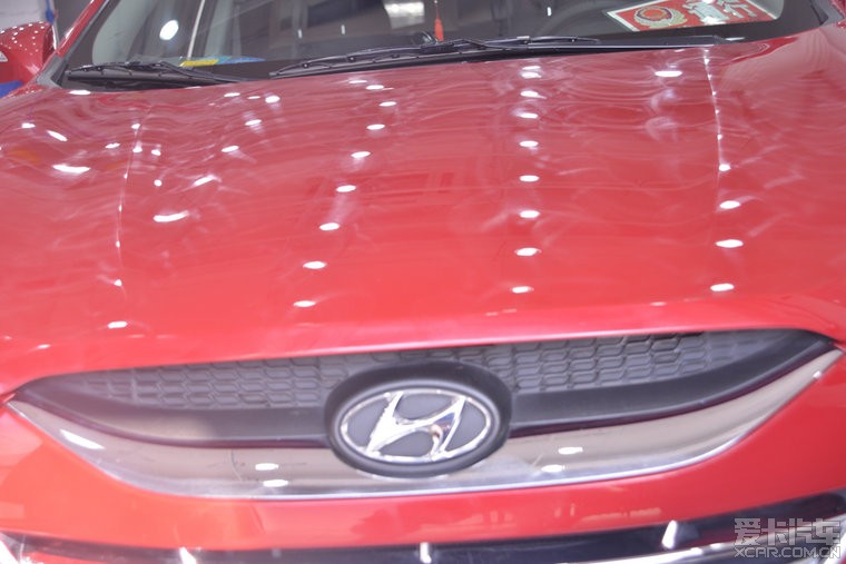

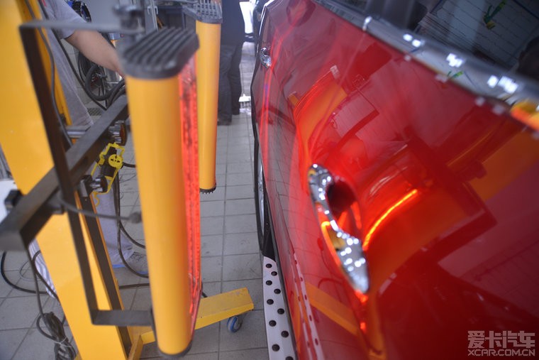

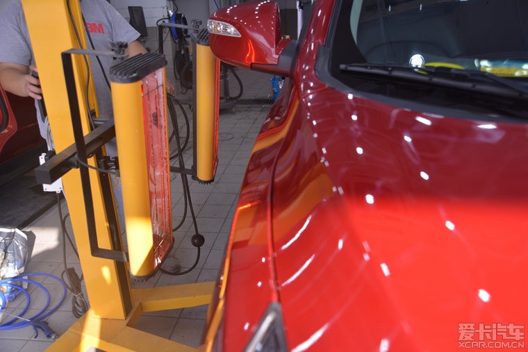

抛光后,再清洗一次,然后开始镀膜,3M水晶。镀膜就是把3M产品均匀的涂抹在车漆表面,等待30分钟后,把这一层擦下去,然后再一次把3M产品均匀的涂抹在车漆表面,然后用红外灯烤,让镀膜产品更好的附着在车漆表面,已达到保护车漆和增加表面的光洁度。

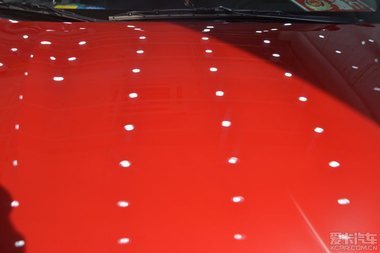

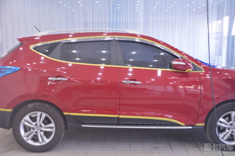

经过师傅将近5个小时的努力,终于完活啦。最后上2张照片对比一下,前一张是镀膜前,后一张是镀膜后。效果如何,不言而喻。

美容后焕然一新· 就像换了一辆新车 片片一定心情大好啊

漂亮 焕然一新

还不错 休息厅环境真好

非常亮啊
