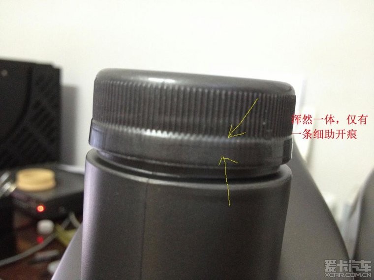

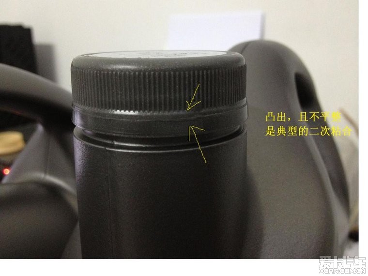

大发现,壳牌假机油真相曝光:
    据我了解这壳牌超凡喜力机油他制假贩是这样作假的,制假方收购4S店等汽修店用下来的没有查过防伪的真瓶盖(一般4S店换机油不查防伪的)然后通过二次粘合到假机油瓶身上,这样不谙实情的消费者买回去后查防伪是真的,但这里面的机油确实是假的。二次粘和的瓶盖不是浑然一体的,是有粘合的痕迹的。而正品的只是有个助开痕。我是因为看到瓶身和盖子的生产日期不一样才通过拨打官方技术部知道的。
以下是假货图片地址
大家注意看标识
(真货的瓶盖,是浑然一体)
君子爱财取之有道,天理昭彰报应不爽
