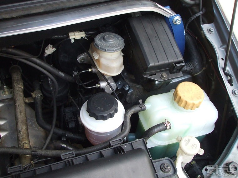

安装好了的大力鼓神器

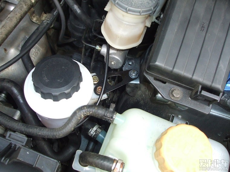

注意方向机油壶要移除一点,原来的方向机油壶支架要用砂轮机磨掉一点,免得有隐患

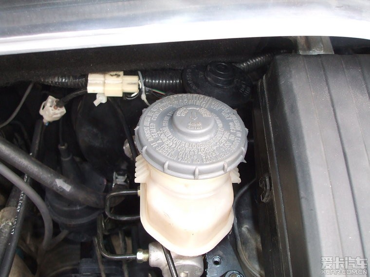

这张可以看清楚大力鼓刹车总泵,成色比较不错,可惜是右钛车,所以要反过来装,这样真空管刚好够长不用加管,另外原车真空管里面有一个单向阀,自己用手摸一下就知道了,这个很重要,保障熄火后最好有一脚可以踩刹车,原车有所以不用加装。

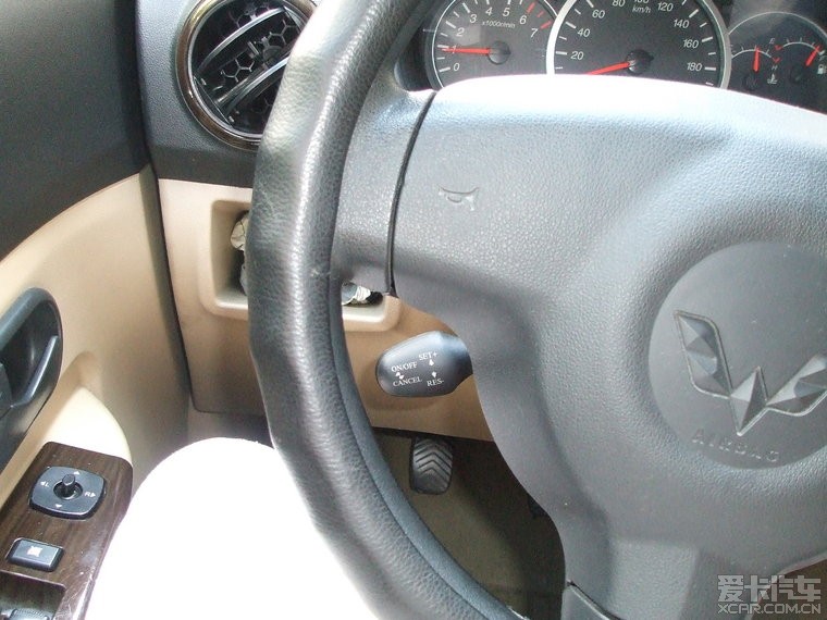

最后SHOW一下去年安装的定速巡航,高速解放右脚
定速巡航手柄
成色不错的刹车油壶,里面那个是众泰5008的油壶,20块一个便宜又是全新的,比旧的干净多了

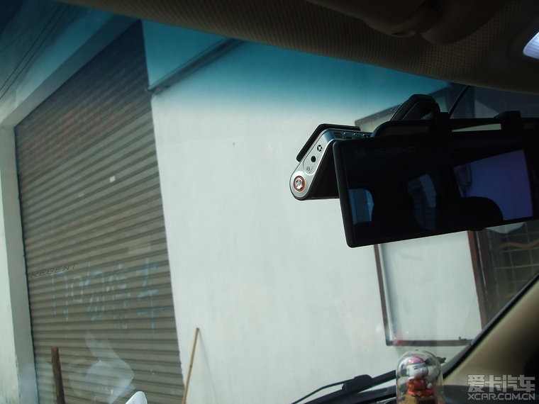

行车记录仪

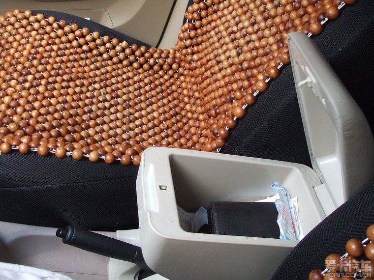

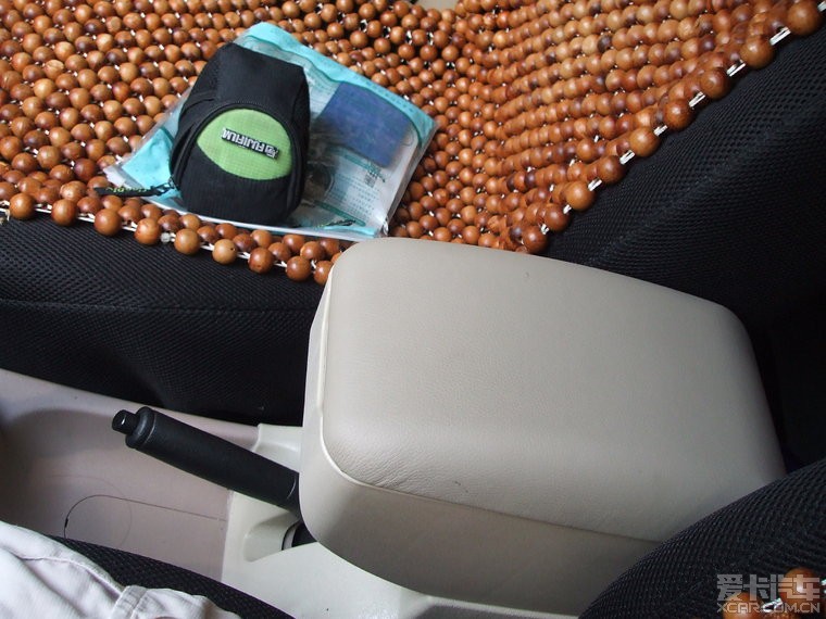

好舒服的扶手箱
最后是前顶吧
最后说一下刹车改装之后的感觉:
第一脚,说实话,一个字硬,踩了让人感觉和有底气,不像原车软软的感觉,车动动,50KM,一脚恨干下去,车身很强后坐力,接着就是ABS工作,哇~~~~太强了吧!原车软软的感觉一点都没有,哈哈,看来成功有望了。
下面试试高速,80KM 效果同样完美~车的控制力强了很多~太棒了 ~~恢复原来的驾驶,轻点制动,也不会有突然杀死的效果,很好,对原车的制动系统没有干预,很好~~~
说到这里,刹车总泵改装完毕,本田雅阁CG5大力鼓果然是神器,建议有对刹车不满意的车友可以改装!
