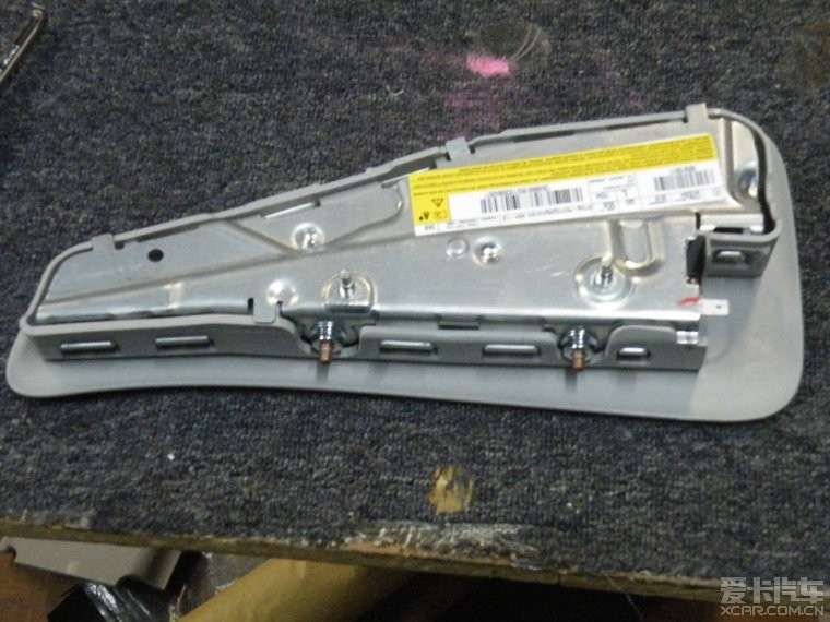

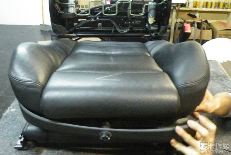

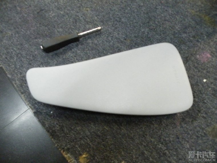

四.断开电源线路设备,把汽车座椅头枕以及座椅固定螺栓拆下来,然后整理汽车座椅连接线束,取出汽车座椅。

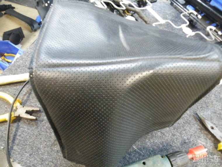

从汽车座椅上拆卸下来的零配件,

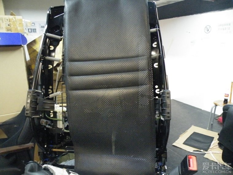

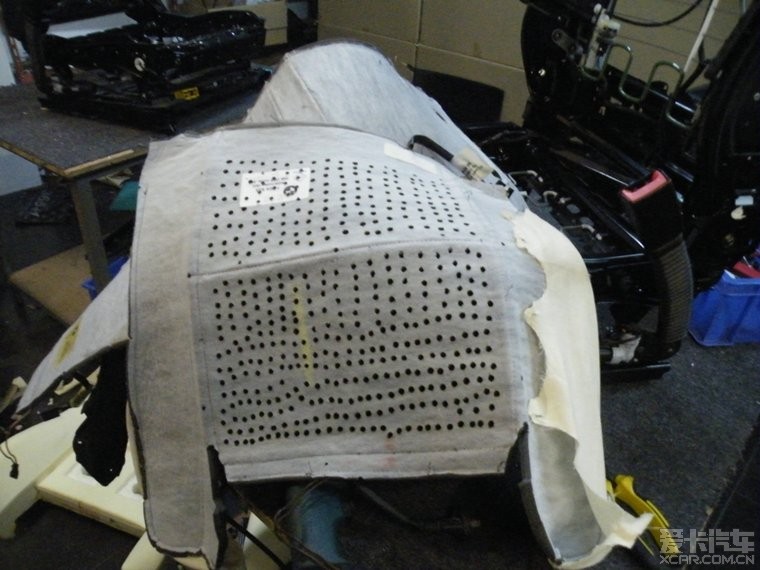

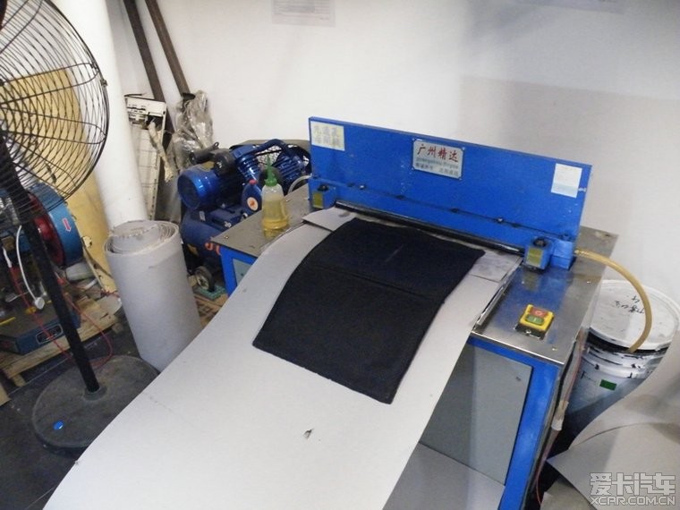

汽车座椅真皮皮套被拆卸下来界面,接下来进行打孔排气作业,打孔用途得于座椅表面通风散热,进行打孔排气作业中
汽车座椅真皮皮套,加工打孔作业后界面,纹路清晰,孔位细腻……
汽车座椅后部复杂的结构,给定位工序带来些难度,所以这个工序最耗时。

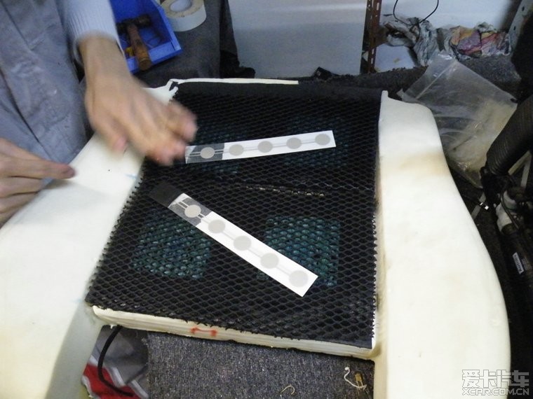

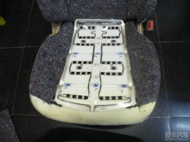

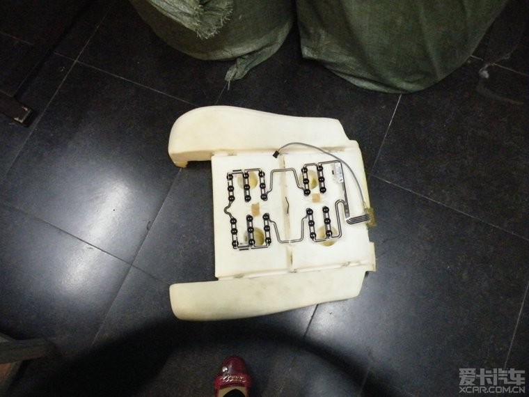

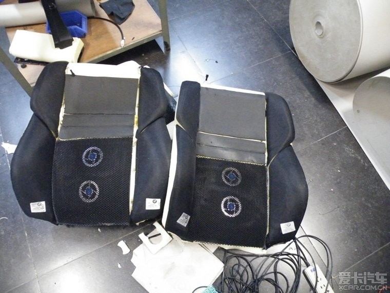

接着对汽车座椅加热垫进行打孔透气,目的类似,也是利于座椅表面的通风散热,

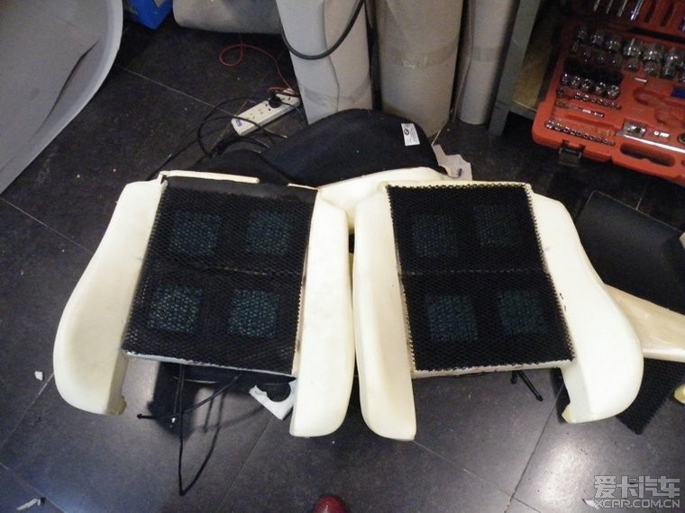

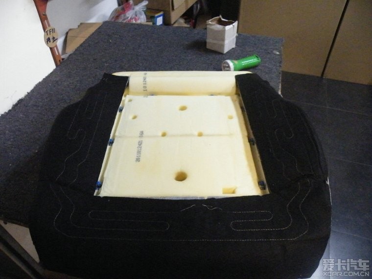

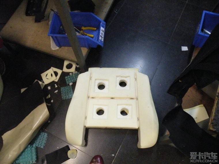

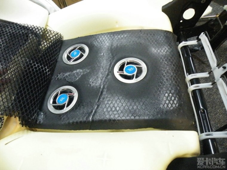

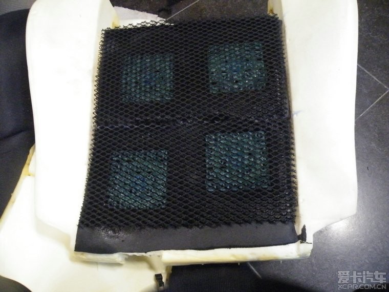

汽车座椅坐垫海棉,利用打孔机进行打孔通风,复杂的结构,给定位工序有些难度,所以这个工序比较耗时。

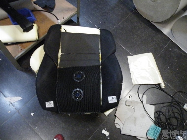

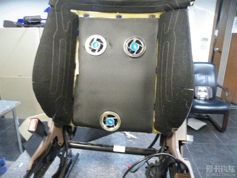

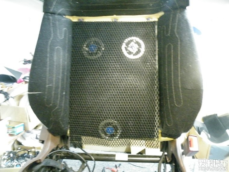

然后,把打孔好的汽车坐垫进行安装静音电机,周围还覆盖了具有专利性的超薄环保吸音棉彻底解决噪音的产生!
汽车坐垫,为了舒适性我们还要加装一层高效缓冲减震层;它的优点是:为了更好的降低噪音和震动,让乘坐者安静无扰的体验空调座椅带来的舒适驾乘!
接着安装汽车坐垫感应器,起控制作用……

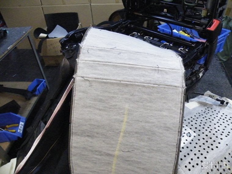

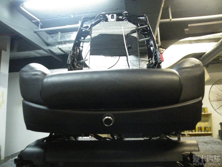

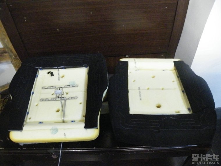

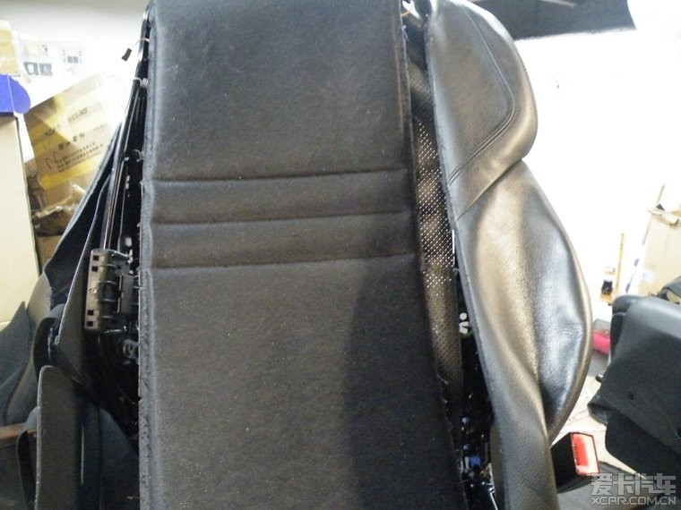

接着准备复原汽车座椅,把打好孔的皮套,加热垫,进行复原!

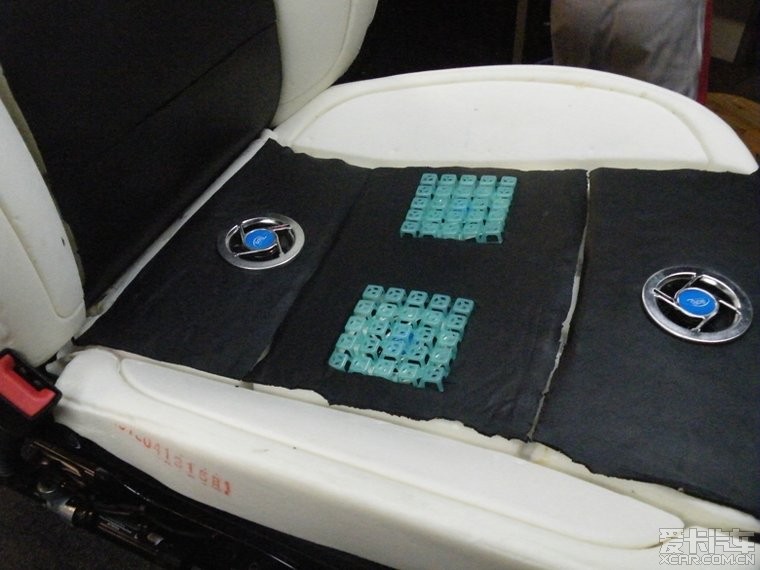

跟上步类似:把打孔好的汽车背垫进行安装静音电机,周围还覆盖了具有专利性的超薄环保吸音棉彻底解决噪音的产生!
汽车背垫:为了舒适性我们还要加装一层高效缓冲减震层;它的优点是:为了更好的降低噪音和震动,让乘坐者安静无扰的体验空调座椅带来的舒适驾乘!
接着安装汽车坐垫感应器,起控制作用……
接着把汽车座椅皮套复原,
经过专业的设备对真皮进行打孔作业后与原车完美搭配后的效果依旧很完美,座椅蒙皮后的效果就如同原车座椅一样,并没有太大的区别!

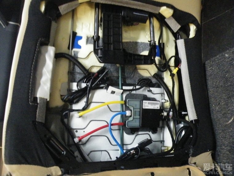

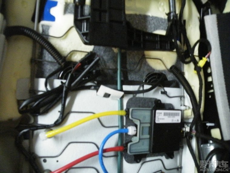

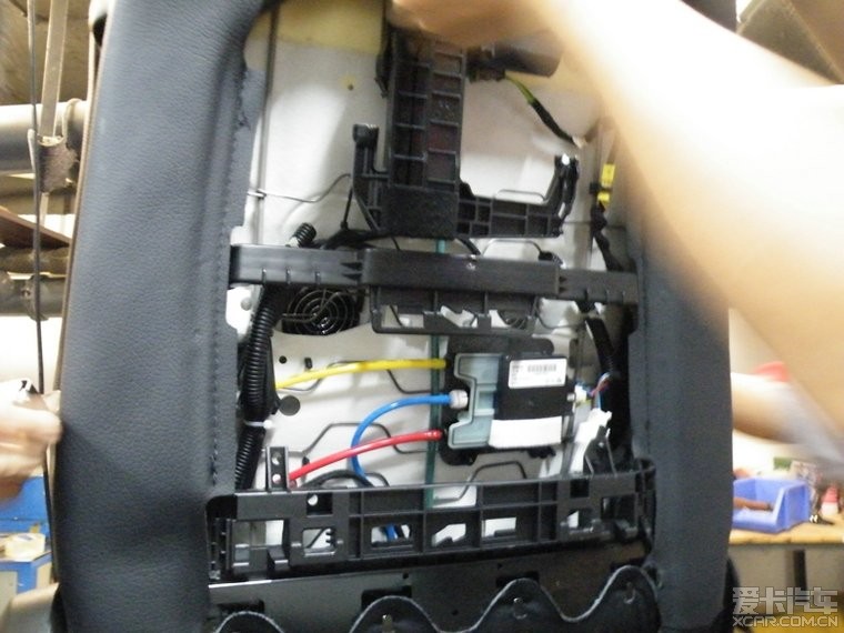

空调通风管路的铺设工作,俗称单通风控制系统,即:空调导风管与背部的静音风机相连接,才能输入冷气,达到通风的效果。图为师傅在对两个座椅进行空调导风管的链接。
对座椅的电路系统进行接线,座椅通风系统是一个完全独立的小功率低能耗的电路系统,主要部件都独立安装在座椅内部,电源取于通风系统专用线束,有独立电路保护,安全可靠。

座椅已经顺利复原完毕,接下把汽车座椅还原到中控台。
