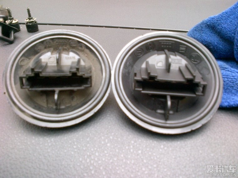

刚进入夏季空调就不好用了,123档没风,在论坛上各种学习,只要是这个部位的从基础的换空调滤芯到拆洗鼓风机的帖子基本都看了,到自己动手的时候发现学习的多确实有好处,一切进行的都很顺利。
由于自己比较菜,整个过程用时很长,中间还吃了个中午饭哈,结果比较满意,换后到目前一直很正常;其实换之前就已经打算好了,此次就当尝试了,能用的时间长就算运气好,换后没用多长时间说明鼓风机也要更换了(电阻被烧肯定是鼓风机也不正常了)。
整个过程是一个人完成的,用的工具也不够专业(拆手机的小工具)是,深有体会工欲善其事必先利其器啊
话说把鼓风机拆下来后也打算过给鼓风机做清洁,后来看到大家说鼓风机有个插头需要按出去,大家还都自制了工具,这就把我难住了,上网找了个比较好的办法,就是把鼓风机里的电线从卡子里挑出来,整个插头电线就长了,可以分离外壳了,方法很好值得推广(没有了后期因为插头不到位造成的其他问题)。
大众这个电阻的设计真C蛋,看维修手册上说要先拔下上面的插头,我靠,人高马大的德国人能把手伸进去拔出来,反正我是不信,拔这个可费劲了。下图是2个电阻的合影

搜索论坛里的帖子,只要是和空调,鼓风机,鼓风机电阻的帖子都别放过,慢慢看看就知道内部结构和拆装方法了,电阻就在鼓风机的左手边,摸到电阻后,电阻上插着插头了,拔下就好(polo维修手册里有图)

会不会是前面那个小的温度保险烧了,单换个保险有没有同学试过?(用电饭锅的同温度的保险代替)
