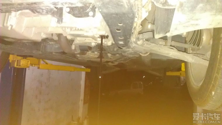

此次3W(其实还没有到2.9W),一共做了如下保养
换机油,机滤(在4S店弄的,自带机油,车友会特权)
以下都是认识网友&4S技师杨浦猪刚鬛(你懂的)
换变速箱油
清洗节气门
换空调滤
换汽油滤
升级导航地图(豪雅光盘版V5.0)

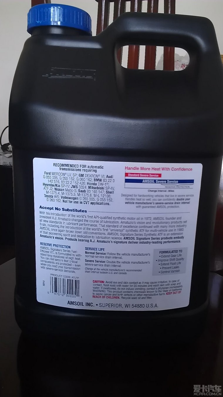

这次购买的是这个安索ATL 蓝字
背面

关于换机油这次我带过去9.5L左右,实际换只要6L,由于没有循环机6L对于重力足够了,后来我还用了2L左右做了个简单的冲洗(就是下面口开着,上面向下倒),如果要相对干净的,最好带12L左右的,加放2次彻底点,至于加好油后车辆还要抬升一次,人在车上,PRND来回几次,向右方向打死,下面一个人钻到轮子内侧看油量(4S店都懒得弄,外面不懂的不会弄)
关于清洗节气门很多人都发过,我就不上图而且....,清洗后肯定要匹配下,最关键的是,清洗后车辆启动好后立马几下大脚油门,否则听说伤三元还是发动机忘记了(把节气门内的清洗液排出,4S店都懒得弄,外面不懂的不会弄)
关于换汽油滤技师就是认真,立马发现我上次(也是在4S店换的)换的不对,汽油滤没有放到位,是吊着的,没有上扣,这次还好弄好,免得以后漏油。

换好变速箱油后,顿挫,尤其是降档47-51左右那个降档顿挫,是减轻N多,不能说没有感觉,比起以前的推背感好了很多,目前还没有感受到那种降档时候带刹车有时候会有一种被踹一脚,以前有但是也是偶尔,升档顿挫,几乎没有,除非大脚油门3-4K+转速时候的升档,会有点,还是这样说吧,受不了顿挫的换油改善吧,省钱换原厂,变速箱油用4W-5W已经是警戒线了,你看我3W已经那么黑了。

我也用的这个 变速箱油,才换了感觉换挡减轻了一些,等你在跑个1W-2W公里后,顿挫会更小的
另外:3.0的换安索的油变速箱顿挫变化不会很大。2.4的换了安索变速箱油顿挫减少很多,感觉很明显
