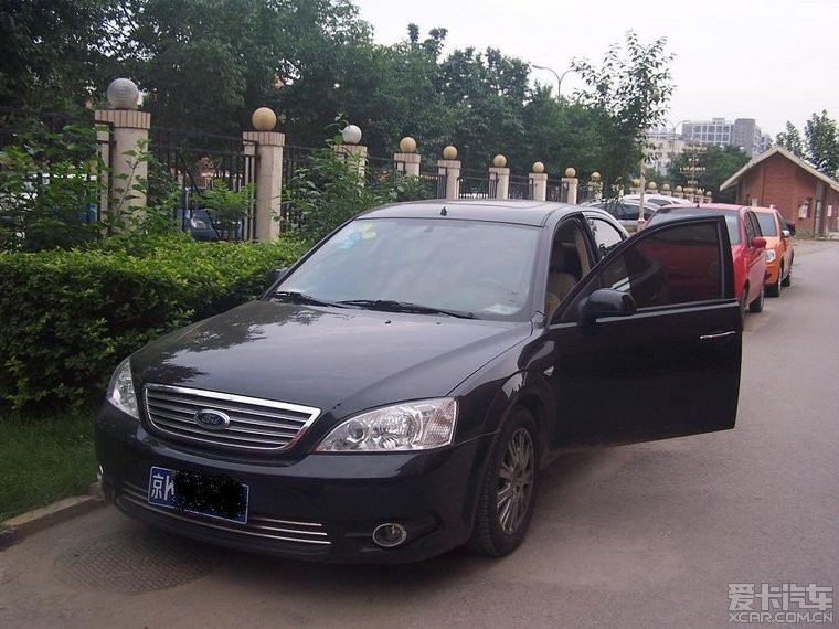

总工平时很忙,6月又该验车了,结果又被环保局抓了现行。上次换气门室垫给黑了3900后,再也不敢进4S了。现在问题是想修也不知道修什么,为了让头安心工作,明年好给猫猫涨更多的工资,猫猫毅然承担起了重任。下午猫猫接过蒙迪欧的车钥匙,先开到一家有尾气分析仪的小店看看尾气哪项不合格,好对症下药。
感觉福特还是不够美国范儿,蒙迪欧开起来很有马6的感觉,运动范儿十足,悬挂很扎实。奇怪的是后悬挂也是两根筷子。仪表台很低,比富康还要低,开起来缺少安全感

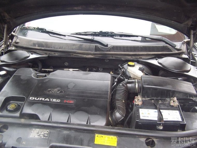

一路上感觉这个车油门行程很短,一踩油门转速呼呼的往上窜,发动机噪音很大,一定不是V6。打开发动机盖一看,果不其然。记得以前看总工的车后面是2.5V6啊,哦,原来他有两辆蒙迪欧,另一辆应该就是V6。听他说以前也有老君威,但是最后卖了,原因没有透露

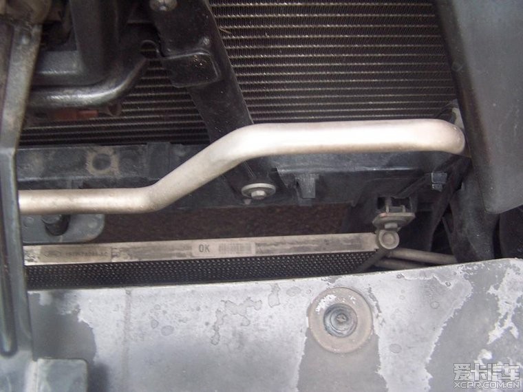

蒙迪欧空调不错,自动的,操作很方便,可以0.5度这样调,新款GL8才有这个功能。这是空调冷凝器,装这个位置非常容易清洗

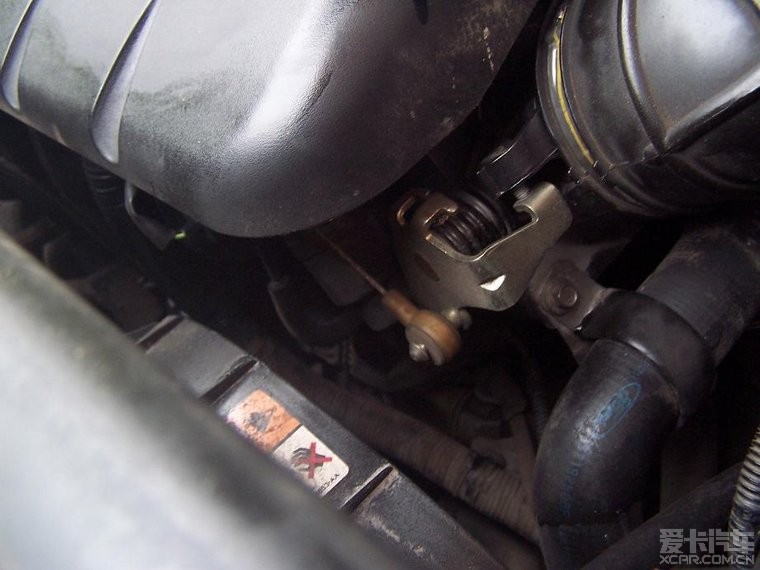

拉线油门,好像还多了一个油门助力伺服电机。难怪这个油门踩起来像电子油门,行程很短。只有一个风扇散热,水温绝对不高

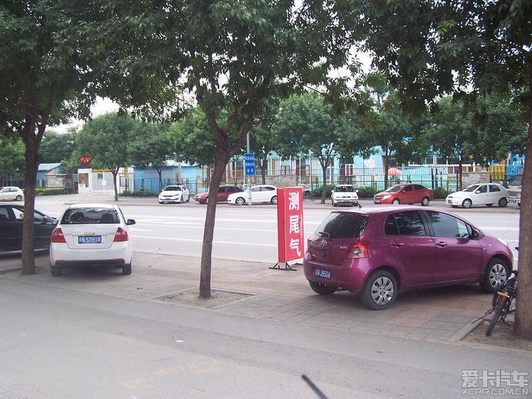

开了15公里,终于找到了这家有尾气分析仪的店

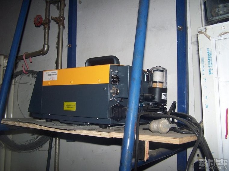

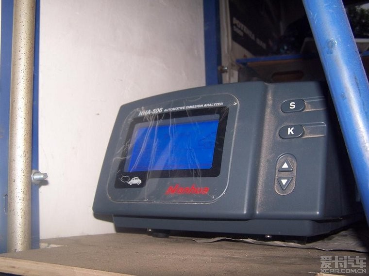

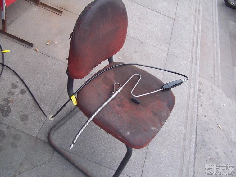

神奇的尾气分析仪
探头
貌似很高级

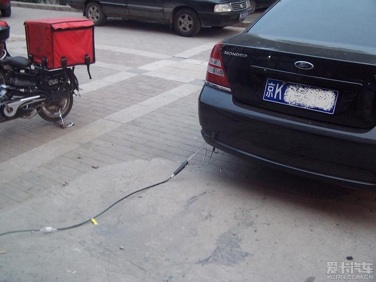

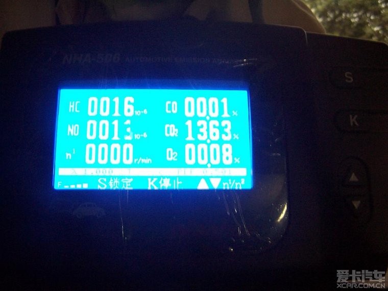

接上探头,小工踩油门,猫猫观察尾气分析仪
转速拉到3500转,虽然没有马力机,但是数据还是很接近真实情况。各项指标大大低于限值
        测量值              限值
HC  16 x 10-6             800 x 10-6
NO  11 x 10-6             70 x 10-6
CO  0.01                    0.4
那为什么会被流动尾气检测车查到?修理厂老板给出了一个雷人的答案:水温没有上来,发动机电脑追加额外喷油导致CO,HC急剧升高。把这个情况马上反映给总工,总工说家里出来1公里,每天都有一辆流动尾气检测车查尾气。冤死,凉车就没有能够排放合格的车,混合动力除外
