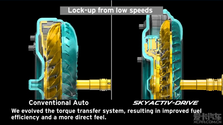

Skyactive 变速箱和传动变速箱最大的不同是这个扭矩转换器的设计。扭矩转换器起到的作用相当于手动挡的离合器。不过工作原理和效果完全不一样.
Fig1. 黄色的是“风扇”和变速箱连着,蓝色的是扭矩转化器的外壳和引擎连着。 在黄色风扇和蓝色外壳左边连接着的地方就是“离合”。 (省略那些大家记不住的术语)
在从静止到移动和加速的过程中,传统自动变速箱是通过扭矩转化器以液压的方式得到动力的。就把这个过程想像成半离合模式吧,与其使用离合器片去产生摩擦,扭力转换器使用液体。这样的方式造成了动力的损失和高油耗....这里省略1万字。简单的多就是自动档的车子除了在最高档时,都是在用半离合开车的。结果就是失去扭矩和增加油耗。车子在匀速运行的时候(一般是只在最高档)扭矩转化器里有一套离合会把引擎和变速箱锁在一起。 锁死的扭矩转换器和锁死的离合是一样的,能够把100%的动力才被传递到变速箱里。
Skyactive-drive做的一点改进是提升锁死时间减少在“半离合”下行驶的时间。这样减少了油耗怎加的扭矩。同时以早扭力转化器中加入多片离合去减少震动和延长寿命。
Fig.2
粉红色是Skyactive-drive 离合锁死的时间。黑色的时传统自动离合器锁死的时间。可以看到传统离合只有在加速的后期才锁死离合。 相比较,手动离合和DSG的离合器永远是锁死的。

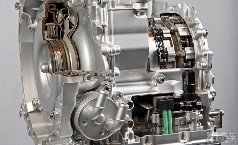

Fig.2 左边那个被切开的东西就是扭矩转化器

因为变速箱似乎还是用了传统的“行星齿轮变速器”(参考这个//baike.baidu.com/view/2033919.htm)。 如果维修的话还是要换一堆离合和离合带子(belt)而且要换那个扭力转换器。 我觉得和DSG比起来维护过程太麻烦了。 DSG坏就换个离合维修控制单元,变速箱体和手动是一样的,如果油封没事一般不需要维修。不过这取决于油封和离合哪个现挂掉。

但这句是不对的:
“简单的说就是自动档的车子除了在最高档时,都是在用半离合开车的。结果就是失去扭矩和增加油耗。”
现在主流的AT,切换到4档5档时都是很快锁死不经液力传递了,先进点儿的在3档2档也开始锁了。发动机转速和变速箱转速刚一匹配,就开始锁,不经液力。
曲线图也证实了这一点。黑色线段对应的左侧时速可以看出,传统AT,几乎时速一上30就锁,这时显然没到最高挡位。
可以看到粉色的曲线,锁的更早些,时速一到10(对应纵轴数据)就开始锁。因此在频繁起停的时候,会有改善,相当于缩短了换挡时间。
我理解的马自达这个技术,相当于把原来液力变矩器那边的电控离合片,加多加强了。以前是液力变矩完成了八九分,才改用电控离合;现在是液力变矩执行了五六分,就改用电控离合。
