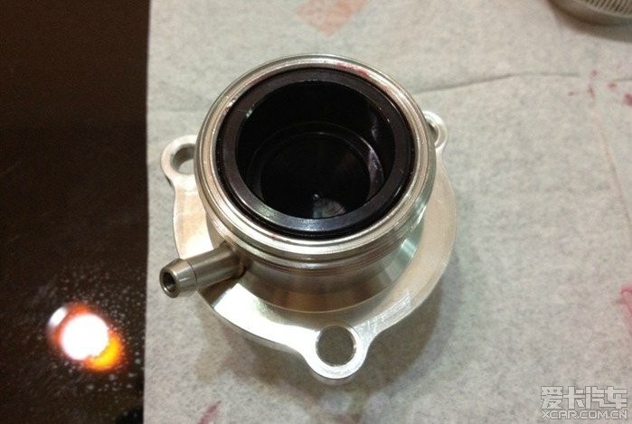

拆开ing

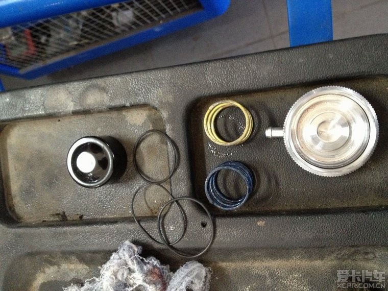

烂了的橡胶密封圈
这张是网上找的,我的忘了拍了,新旧活塞对比

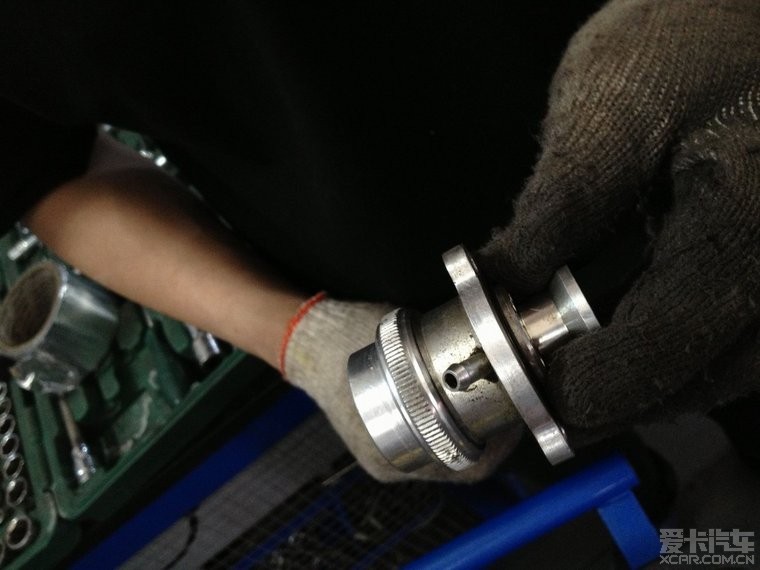

准备更换
更换橡胶密封圈
更换好的活塞
礼成
