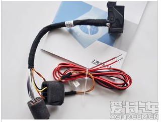

[localimg=320,243]2[/localimg]有看到18号有兄弟问改RCD510咋弄,这里就写点心得呗。给想换没换的兄弟一点介绍吧。
    13年2年19号提的车,出厂日期是1月,中配自动档,原车配RCD310单碟CD,面版上带SD卡接口和USB接口,感觉很是方便。接着各种折腾开始,想上自动泊车二代,就必须换碟机,否则无法显示360度OPS模似倒车,所以就选了个RCD510带后视加强版,在某宝上那老板也卖二代泊车套装,吹得比较多,买的时候老板就介绍了,要买RCD510,还必须再买三根线,一个是310510之间的转换线,一个是收音天线一分二转换线,因RCD510面板上没有USB接口,还要有一个后接的USB接口线。这个USB接口是从机器后面转换到副座前面那啥杂货箱,要在出风口左边一方形盖口上打个眼,用着方不方便也就那么回事吧,有歌都弄在SD卡里面在面版上一插都足够用了,到现在那东西我都用来给手机啥的充电用,本身就有充电线再接出来也没啥咯!
    其实这个机器的更换,街上很多店都可以完成,一般卖汽车音响和汽车导航的店都可以操作,无难度,没有基本。要是想自己动手,换碟机的操作自己百度一下到处都有讲解的,我就不吹了。再讲一点的就是,之前想着二代泊车有模似倒车就行了,没想着装倒车后视,结果装着装着想法又变了,还是想把倒车后视给弄了,反正弄那泊车还要走线,得从前面一下走线到车屁股上想着干脆一起把线走了,于是向老板打听啥摄像头好,结果这一打听才知道又出问题了。RCD510这货要挑后摄像头,大众干的好事,必须要啥大众出的RGB摄像头,一般的摄像头要带导航的那种机器才能用,老板报价一个后视摄像头比我买RCD510的价钱还要贵200,我头疼,本身我机器就买贵了,用500大洋因为跟那老板吹熟了,价钱就没太讲,我安装这家店才进一批货只要300左右的样子,这RCD510基本上都是拆车件是因为被忽悠换带导航的去了,呵呵题外话。最后还是把后视摄像头给买了安装上,使用的感觉还是有后视的操作要爽一些呗,主要是路边停车位比较窄的情况下不用心里那么没底了咯,特别是一个人开后面没人看的时候,都长鸣了可还想再倒那么一点点,呵呵。我买的这RGB后视摄像头也是拆车件,想弄的自己去淘去砍价吧。
    以上是我折腾换RCD510的情况,给想换的安友一点情况介绍吧。附件是几条线的图片,其中天线一分二转接线是一堆在一起拍的要用的只是一要哈。
[localimg=320,243]2[/localimg][localimg=319,270]3[/localimg][localimg=316,242]4[/localimg]
