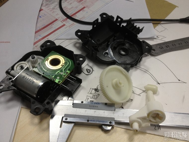

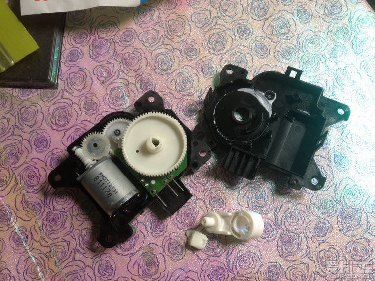

由于坏了,去4S修理,告知要整个电机更换,报价372元,工时250元,感觉太贵,所以干脆拆出来,自己修复。由于这个点击在手套箱里面,鼓风机的旁边,这个位置相当难拆。三个自攻螺丝固定。
把电机拆开后的情况

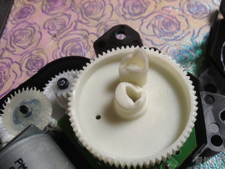

这里断了

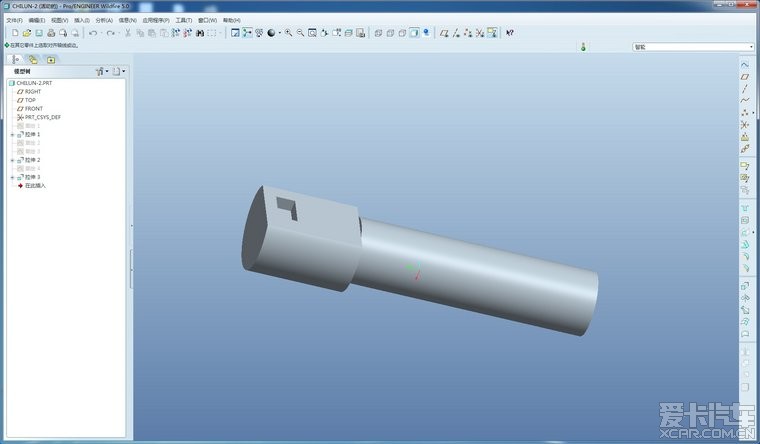

用工具测量尺寸后,用软件设计一个出来。

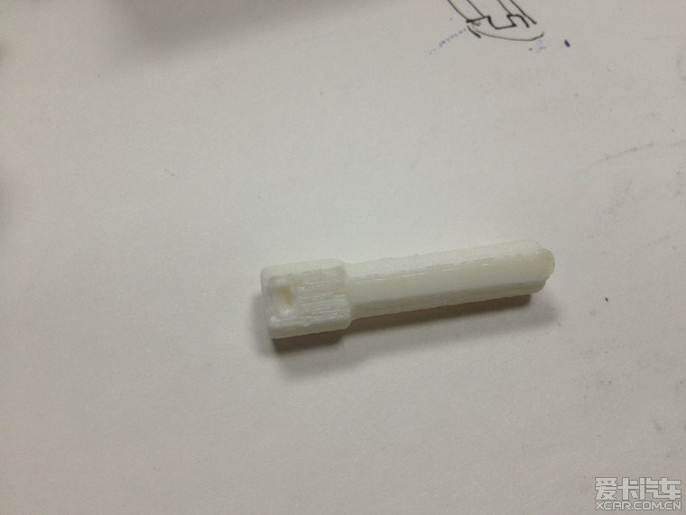

用3D打印机制作一个出来
制作完毕,套上去试了,非常合适

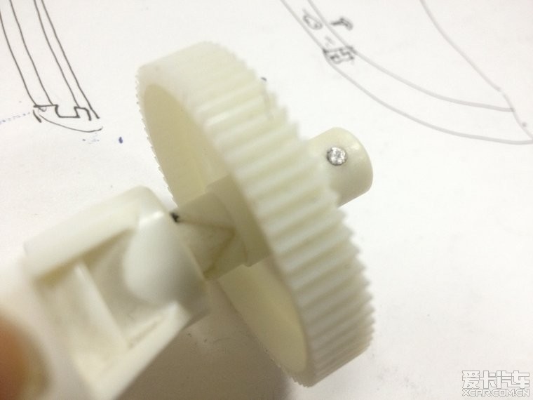

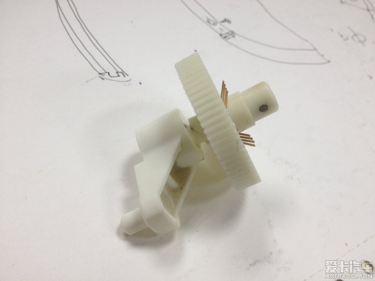

很合适,但必须在中间穿上一条小铁棒,以防转动。

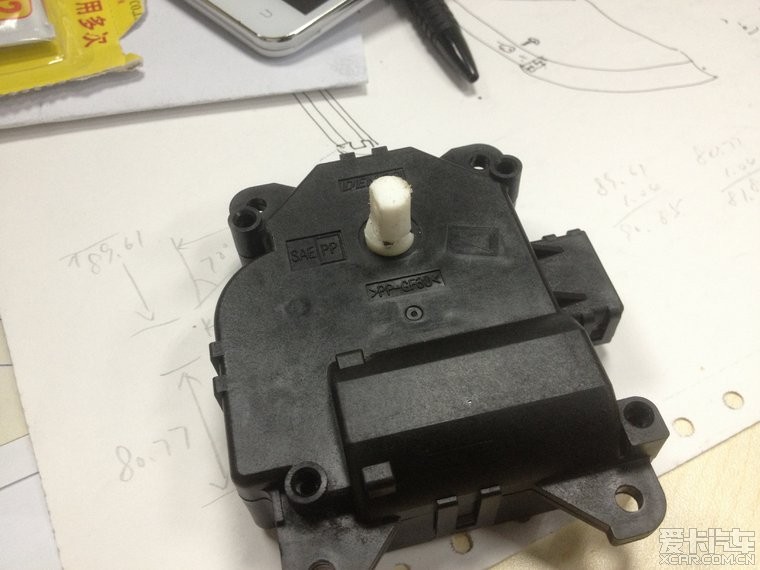

试验完毕,装上,非常好。
装上车后的图片,很难拍摄,只能这样了。

热熔焊不行,那里要转动的。一转不够力就又断了。
