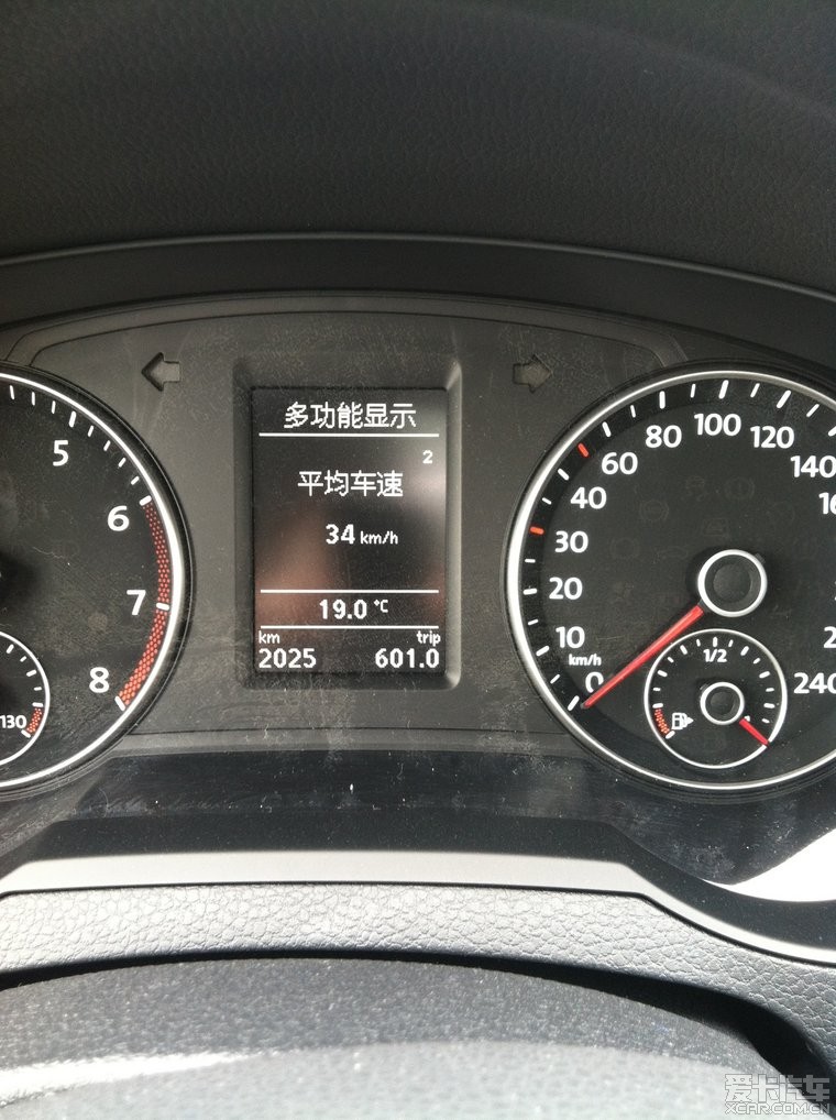

首先是里程表:包括油耗和平均速度,给大家做个参考
市区10公里左右的短途大概有1/3,剩下大都是20公里以上的城市快速路和高速,大概1/5的路程有空调
目前平均油耗大概11,比我预期的要高一些,目前应该是刚刚过磨合期,高速小拉了一下,每个档位3500转5分钟,没有深踩,6档没上3500,路上车太多。。

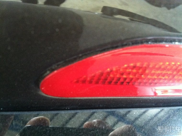

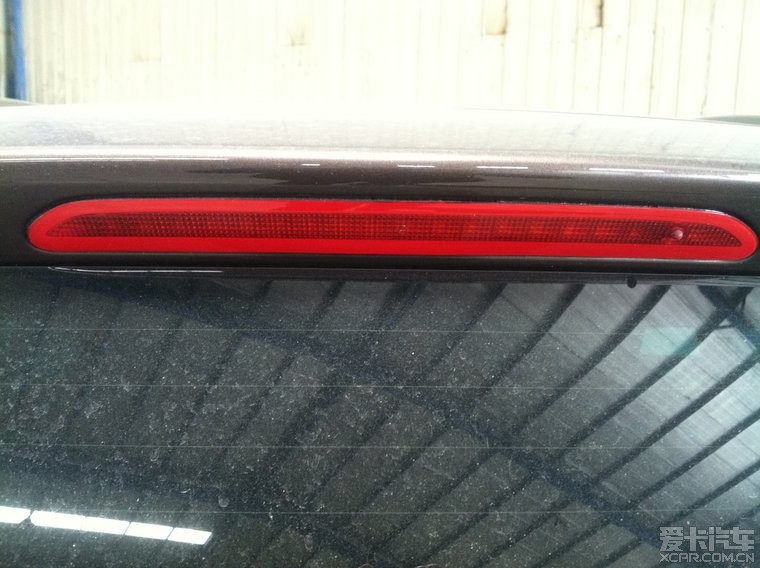

前面提车作业里提到过高位刹车灯漏水的问题,而且论坛上很多TX都有这个问题,是个普遍现象
漏水的原因是因为高位刹车灯罩里面的一圈密封胶,可能这层胶稍显单薄了一些,加上这个灯罩的固定方式是卡子直接卡入尾门上部的,所以里面一定是会有间隙的,间隙大的就会出现我们碰到的漏水现象
4S给出的方案是拆下灯罩然后再多加一圈黑胶,是黑色的胶,封玻璃的那种,打完胶之后安装,干透了就不漏水
这个方案有2个问题,1是胶是黑色的,深色的车比如我的巧克力色,不是特别影响美观,但是浅色的就不敢保证了;2是这个黑胶很牢,以后拆卸刹车灯的时候可能会造成高位灯直接破损。
但是目前没有什么更好的办法,权宜之计,只要不漏水就先用着吧。。其实不打胶,下雨也不会漏水,只是洗车。。。总归是个问题
修补后是这样的,仔细看那一圈黑胶吧,打的不是特别均匀,远看不明显,深色车不明显。。。我的车好脏。。。

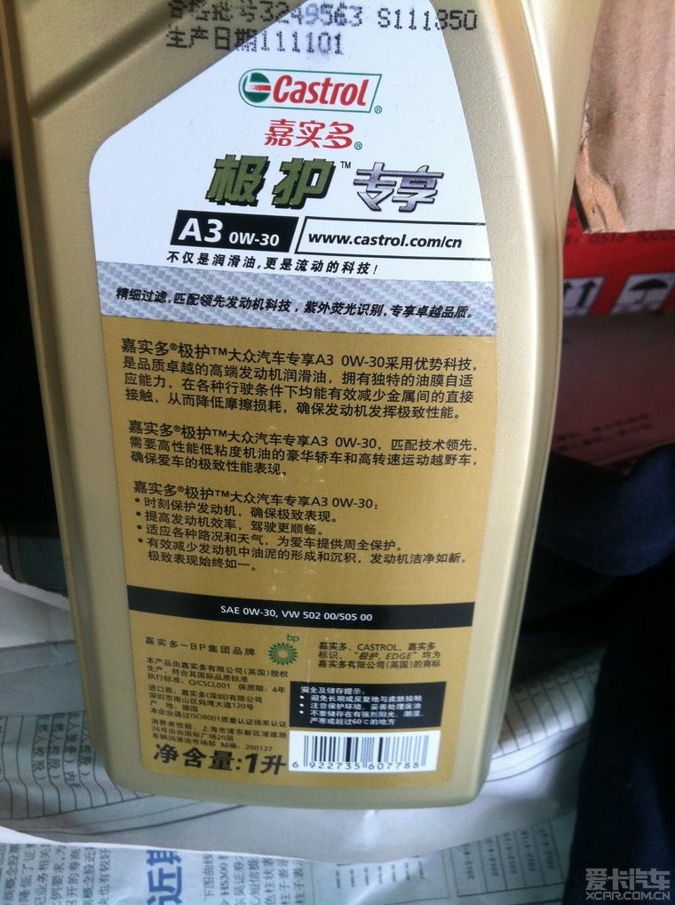

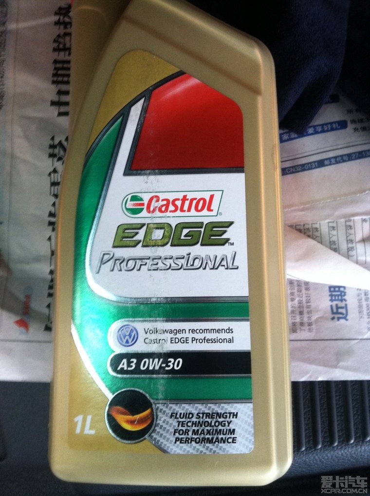

今天上午抽空去了4S,维修经理态度倒是相当的好,很客气,而且也没问什么直接让小工去拿了一瓶极护A3 0W-30(后面有图)加了半桶,然后说新车新油加上库存的时间加上磨合等等等等造成首保前机油消耗会比较大,我当然是不信啊,好多TX首保前都没添过油吧,4S说让我再跑跑,换了油可能会好些的,到5000公里首保之前再烧的厉害他们会向总部反应什么的。唉,其实自己想了下这些都是废话啊,唯一寄希望就是磨合好了以后消耗能少一点就行了。别的也不敢指望。目前这个消耗量肯定是不到0.5L/1000KM的,所以索赔的希望也不大。就这样吧。
油是这样的
