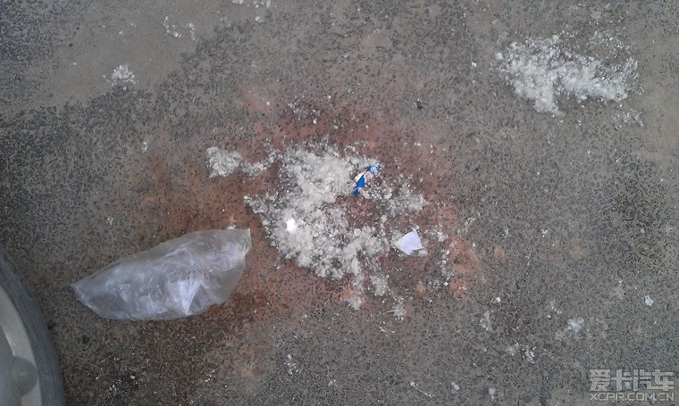

我这里已经开始飘了,不太多,大概得4--5天了;气温升高,就开始多了。
附件 点击查看原图 (51.39 KB)

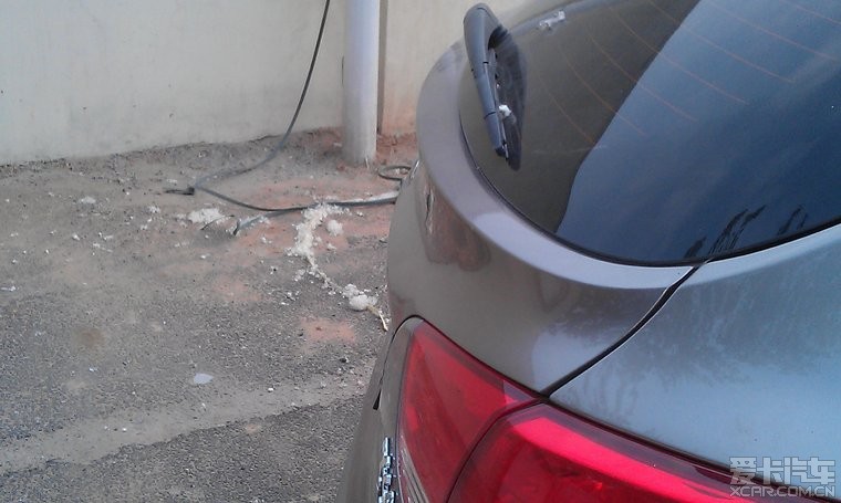

发表于 2013-04-25 22:07    IP属地:未知
前几天下雪了,天气冷,柳絮不见了;这两天气温升高,柳絮伴着风儿又来了!
附件 点击查看原图 (54.64 KB)

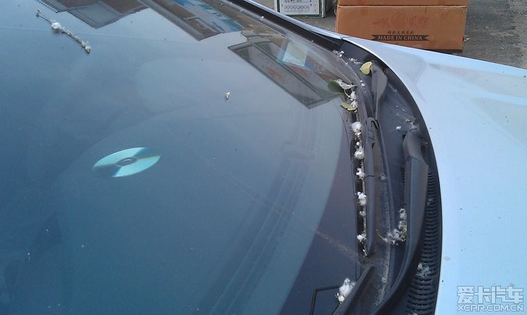

发表于 2013-05-08 20:27    IP属地:未知
这段时间大家不要把车停在树下,因为树上的树油落在车上很脏,再沾点杨絮......挡风玻璃都是点点
