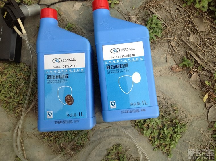

TB买的刹车油 ***** 得问他家要广告费了
买了2瓶,后来搞的一瓶都没用完,晕,保质期才两年,有需要的联系我啊,白送了,自己来拿,苏州园区,还有制冷液 qq:65250101

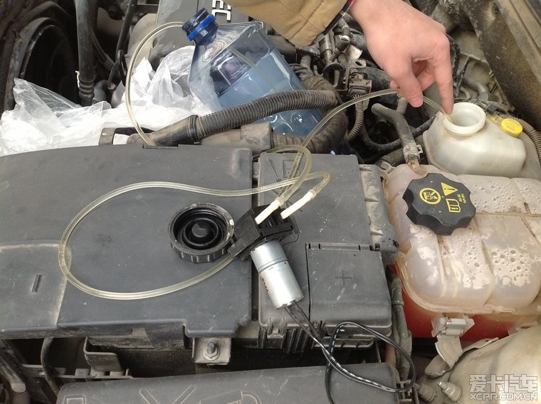

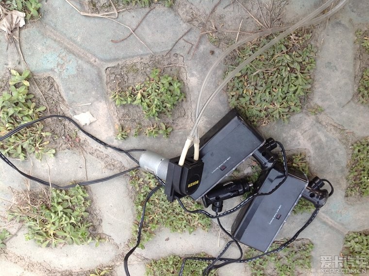

我的抽油小泵,学名叫蠕动泵,本来是用到自动进样器上的,12V直流电机,刚好可以用点烟器供电,借来用用。
这东西抽速较慢。和我抽机油的大泵比差远了

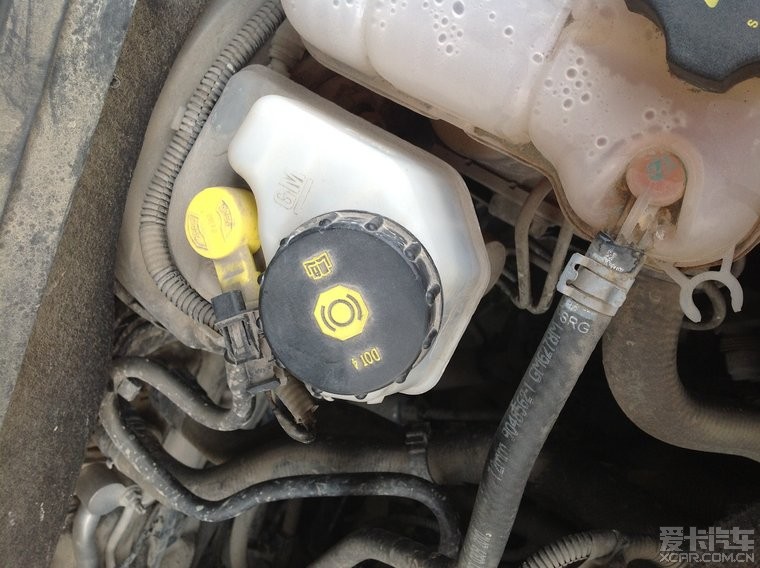

刹车油壶
抽油,将透明管子插到油壶那个孔里
开抽
油出来啦
抽完之后要把新的灌进去,刹车油有腐蚀性,所以尽量避免弄的到处都是。

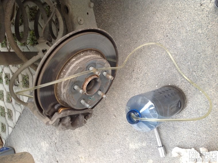

然后把左后轮(当然右后也可以)卸掉,把放油头的橡胶帽取下来,用扳手将放油头拧松(准备好卫生纸,会有油漏出来了)速度将硅胶管套到油头上,另一端放到费瓶子里。
油头特显

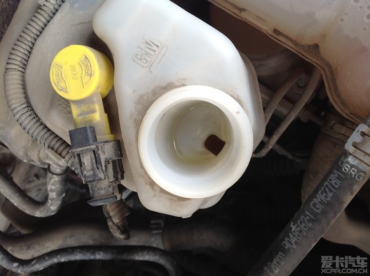

刹车,有人说最好别踩到底,不明白,放开等一会再踩,往返几次,看硅胶管里油的颜色变的比较透明了就好了(我的变化很小,因为公里数少,年限到了)实在看不出来就看油壶里油的位置,开始加到MAX线,后轮的管路长,两只轮子都放到MIN线就好,放到MIN线再加到MAX线,加的时候要注意,刚加进去油液高度会下降一点。记住:油有腐蚀性,不要洒的到处都是。四只轮子都这么弄,都是体力活,弄完记得把油头拧紧啊,不能用了过猛,小心拧断。
千万注意:要注意油壶里油线的位置,到了MIN就要加,一定不能让空气跑到管路里!最好俩个人弄。
