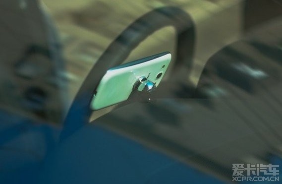

1、手机支架,78元。
很精致的东西,值得拥有。
由两个部分组成:球型底座、环形磁铁。
将底座直接粘在仪表台上(底座自带3M胶),环形磁铁粘在手机上。上车的时候,手机往底座上一靠就吸住了,可以随意旋转。下车直接一拿就拿走了,再也不用像以前用的那种手机夹还需要两个手操作,太麻烦了。
经过三天的使用,包括颠簸路面,手机都吸的很牢固,没有掉下来过。

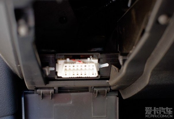

找到新福的OBD借口,在这个位置
发表于 2013-03-10 18:55    IP属地:未知
按住储物盒上面的两边,往中间按,就能完全打开。
发表于 2013-03-10 18:56    IP属地:未知
打开后若觉得还是碍事,可以把整个储物盒取下来。
连接的部分是没有封闭的半勾,很容易拿下来。
这就是行车电脑的OBD接口底座,两边的白色线是卡子,用螺丝刀轻轻一顶就能把这个底座推进去。
底座必须推进去,否则插上OBD插头后,储物盒盖不上。
