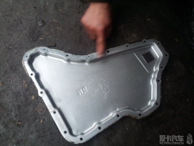

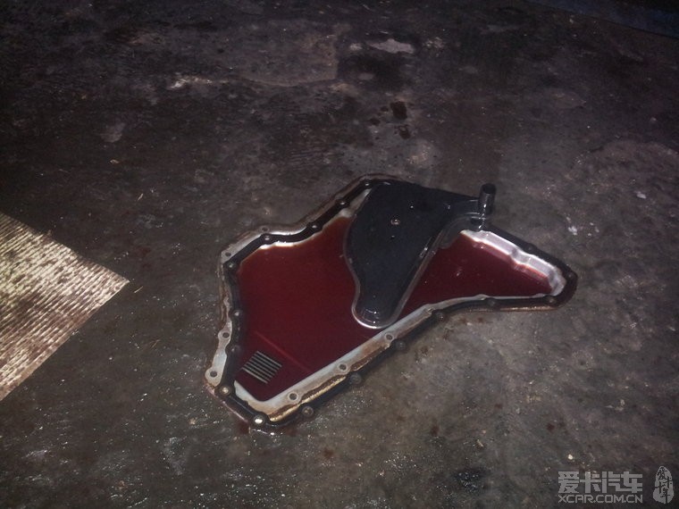

首先映入眼帘的是拆下的油底以及滤芯~!

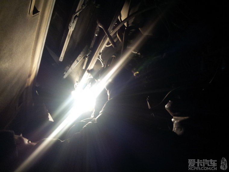

仰望,目标
哗哗的油,看着很脏

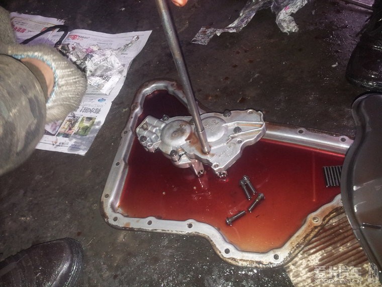

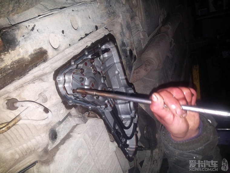

进入正题,拆解~!

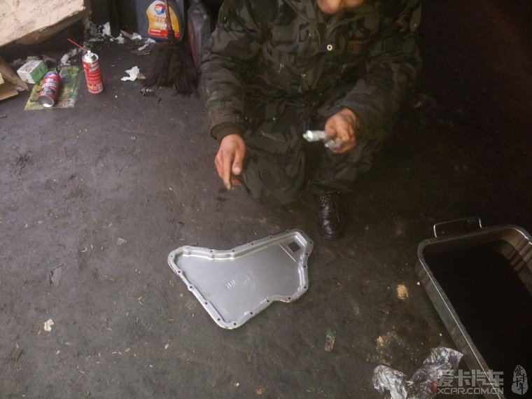

干活的小帅哥,挺害羞,不肯配合
阀体拆下来了,继续分解
俩人很熟练

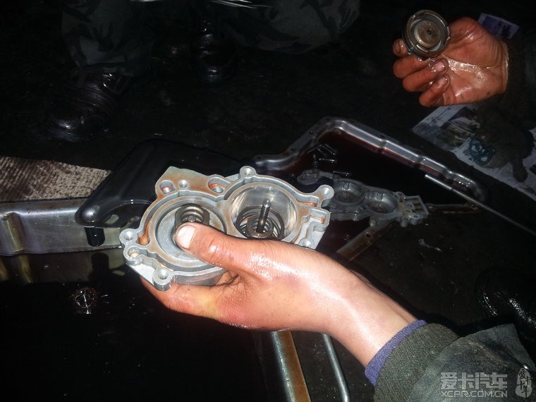

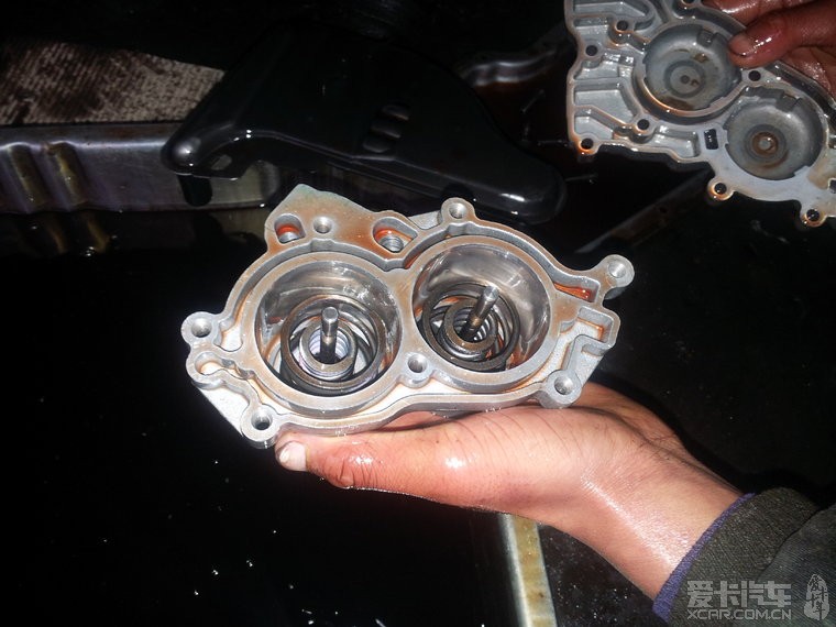

拆解完成,加入簧,平底朝下,看背景那油脏的
来个特写~!
检查中

小伙子说阀体里边有铜粉,磨损严重哇~!

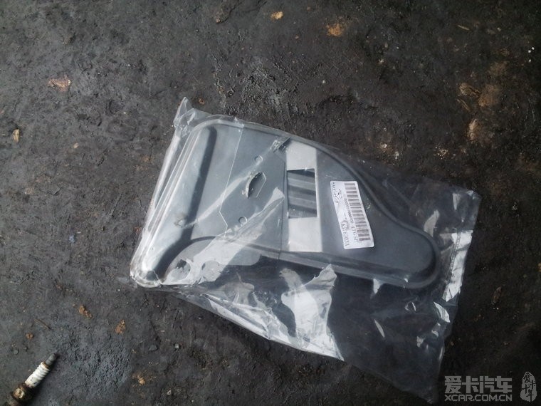

新的滤芯,35块,凑合着吧

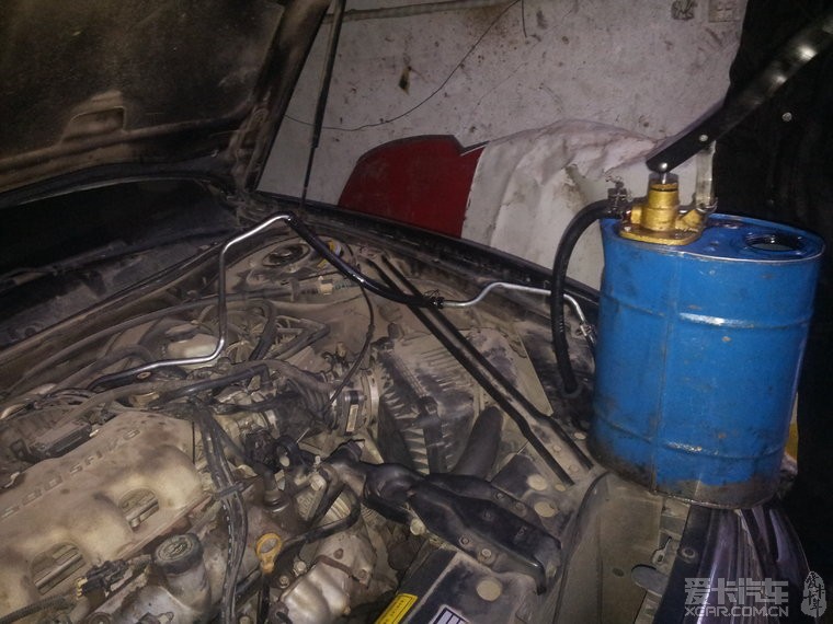

加油机,加了两桶
加油中

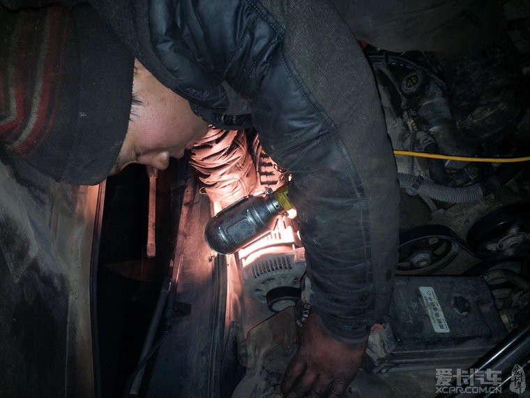

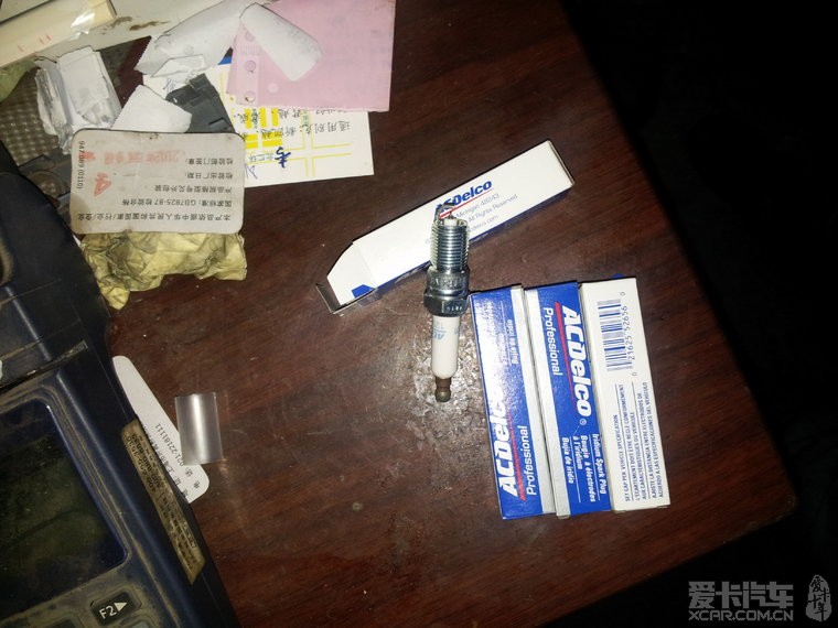

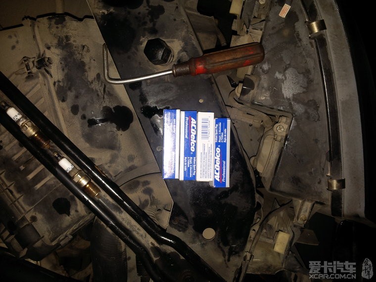

装的时候我问小伙子能安火花塞么,“不行,没工具~!俺们是专修变速箱~!”得嘞,趁着安装的功夫,我去买了6个嘴子,然后接着转悠到一家专修别克的,“有雨刷喷水电机吗?”“30~!”“有后备箱撑杆吗?”“50~!副厂的~!”“等着,我去把车开过来~!”嘿嘿,看能混个免费装嘴子不。车开来,拆装电机和撑杆的时候我问小伙子能给换嘴子不,结果人家说要收钱,哎,谁让哥大方呢,“一共100行不?”“粘~!”
开始拆~!盒里是新的,架子上是旧的

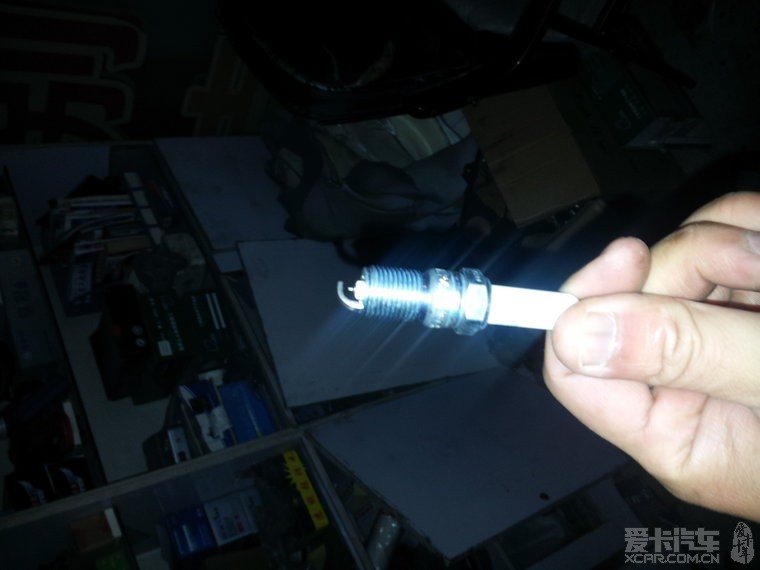

擦,新家伙啊
够威够亮

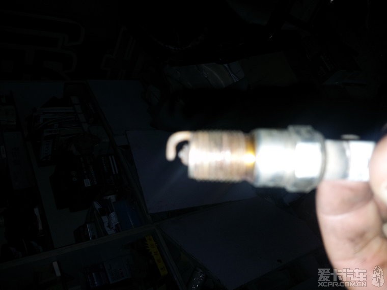

再来个
退休的,天太黑了,手机聚焦不好
电极快烧没了
外边的三个好拆,这是在拆里边的
左侧方向拍照
