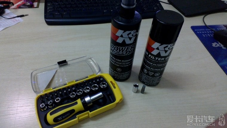

准备好工具,kn清洗套装。

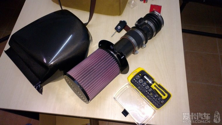

拆下来了

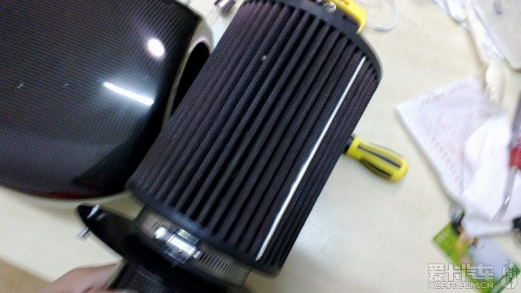

冬菇已经很脏了

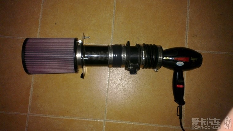

自创的风干办法   电吹风 冷风 小档位柔和风 吹起
在冬天的时候  自然阴干不知道要阴多久呢,  用这个柔和的冷风对着吹,15分钟休息10分钟, 1个半小时内完全干透,就可以上油了。
这样冬天洗进气就可以省去不少时间了

好办法!我昨天也是清洗了冬菇,在户外吹了两个小时冷风

我的是挂空调上吹的!

LZ我有个问题,最近看上了这个进气。就是插空气流量传感器那一段,是套间里提供的,还是用原厂进气上的?我记得原厂进气上那一段是和空滤盒子一体的啊?这个求解一下~
发表于 2012-12-15 21:58    IP属地:未知
apr进气确实不错,就是拆洗麻烦些。注意车架上的两个固定螺丝孔不要撑裂了,我的就悲剧了,无法固定,只能换了nsp的。。。
发表于 2012-12-15 23:23    IP属地:未知
原帖由 rp_no 于 12-12-15 21:31 发表
用原厂的 ,这个你装的时候就知道了
