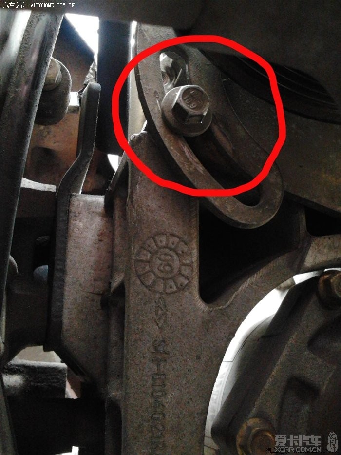

呵!我把助力皮带既空调皮带拆了!
现在*****动力刚刚的,嗡嗡声,没有了,能听到发动机低沉的声音,舒爽极了!
三个全部松开后,可以动手了,将助力泵往里推到底,其实助力皮带已经完全松开了!
接下来是关键,不能乱来,牛逼者请自重,必须按照这个方向进行取皮带,否则,转角过气门开合位置时会可能会有不良反应。
安装皮带的方式:
旋转曲轴带轮方向不变,推入的切边为反向,应该是很轻松的,装入后,将助力泵旋转张紧皮带,用手的力量即可张紧皮带,切勿像4S一样野蛮操作。由于皮带的橡胶层硬化,产生的叫声,无需消除,不影响行车,过紧会增加油耗。
皮带张紧的判断使用通用法则,使用大拇指按下,皮带!
皮带的下陷程度为一个皮带的宽度左右,假如按不下去,基本上是过紧了,超过一个宽度可能过松。
然后最后完全拧紧螺丝即可。
切忌!不要轻易反转曲轴带轮!
