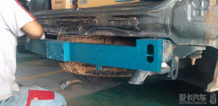

装杠之前,首先非常感谢绝老大辛勤组织此次团购,非常感谢绝版用最好的材料,最先进的工艺和最优秀的设计制造出这么好的杠!
迈斯特的领导和工人对绝版杠赞不绝口,对可能不幸追尾绝版杠的车辆表达了最深切的同情。
绝版后杠:

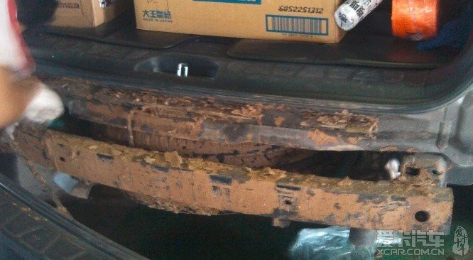

脱裤子可见糊满泥吧的原车后杠,是小九华小学坡大泥坑的杰作。

继续,绝版后杠上身:

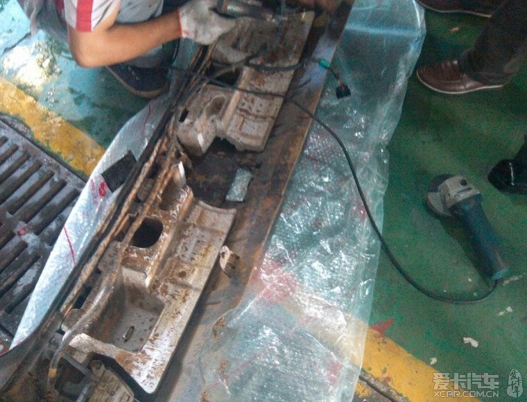

背面的线束用扎带绑好。
装上方口螺栓,到迈斯特装杠的同学请注意:这四枚白色螺栓是随货发的,认真负责的绝版后来发现随货发的不是高强度螺栓,又专门补发了高强度螺栓来,高强度螺栓是黑色的,已全部交给迈斯特,如果安装时发现师傅用白色螺栓,请要他换成黑的。
螺栓头点红漆,再装杠子,印下红漆位置,开小孔:
