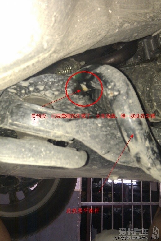

V5 避震过坑异响的真正原因
V5 避震过坑异响的真正原因
前阵子去4s保养,随便吧这个*****异响问题反馈给4s的工程师,按照之前论坛上的说法,是螺丝松了。减震打底了,工程师吧我车吊起来,测试不是螺丝问题,那么减震打底,我们出去反复的路试,都在一直肯定,这个声音不是那种打底的声音,而是俩个铁片在一起摩擦的声音。
后来找了几个地方专门听这个声音,跑了个把小时,一直找坑,就是为了响,最后终于知道在什么情况下响
来自 爱卡Android版 发表于 2012-10-01 09:34    IP属地:未知
这管不是油管吧,华晨在想什么。。。招回来的高工管啥 质量的?
