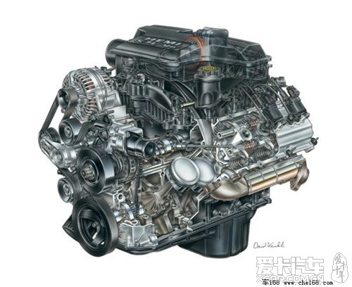

(转)1、克莱斯勒的5.7L V8 HEMI,在国内牛产的3OOC上就搭载了这款发动机。在新的发动机技术如多气门结构、可变气门升程、稀薄燃烧和缸内直喷技术等让人眼花缭乱时克莱斯勒还保持着HEMl,不过这已经是全新的HEMI了,在近几年的世界十佳发动机荣誉榜上就有着它的身影,而人们对它的认识还比较模糊。 早期HEMI发动机的最大优势在于燃烧室热效率,使得它能产生更强大的功率。HEMI发动机的燃烧室顶部呈半球状,火花塞通常安装在燃烧室的项部中央,进排气门分列在燃烧室两侧。 今天的这款全新5.7升HEMI V8发动机除了具有半球状燃烧室这一显著的传统特征外,还采用了可变排量MDS( Multi displacement Svstem)系统和每缸双火花塞设计。当不需要大马力时只用4个气缸工作,需要大马力时再转换为8个气缸工作。变排量系统能使发动机在4缸运行模式和8缸模式之间相互转化,使得发动机能兼顾高性能和低油耗两方面要求,对不能实现多气门结构做了良好的补偿。厂家给出的数据是燃油经济性提高2O%。 气缸运行模式之间的转换是通过锁止液压挺柱,使气门保持关闭,从而关闭气缸。关闭的气缸并非完全不工作,如3OOC时速在24至131公里之间匀速行驶时少量燃油会喷入四个不工作的气缸内,同时又保持了气缸的工作温度。一旦开始加速,在40毫秒内锁销将解除限制,气门恢复正常运动,驾驶员对动力系统的转变会毫无察觉。双火花塞成纵列布置在气缸中央,作用是使缸内可燃混合气燃烧更完全、速度更快,进而改善燃油经济性和降低尾气排放水平。
    2、大名鼎鼎的5.7 HEMI发动机是新一代大切最值得炫耀的亮点之一。这款来自克莱斯勒的获奖发动机,保持了美国车厂最擅长的OHV挺杆式配气机构,这种构造的优点是低扭强横,耐用性佳。低转速即可输出大部分扭力,达到峰值后能持续较宽的转速范围,是目前主流新型发动机的共同趋势,HEMI发动机的成功之处就在于它完全达到了这种现代化的输出特性,它能在3600转得到最大扭矩500Nm,同时仅需2400rpm就可输出峰值扭力的90%,5000转时则有240kw的最大功率输出。
    不过这台发动机得意的并不是数据上的优势,而是其本身的科技含量。MDS复合排量系统是HEMI发动机的绝技,在必要时该系统能在0.04秒内停止其中4个气缸的喷油工作,以达到省油20%的效果。根据官方数据,在综合工况下大切
5.7 HEMI的百公里油耗为15.3L,而搭载普通4.7升V8的成绩是14.8L,即便按经验真实的油耗可能要在这个基础上加个10~20%,但已经足见HEMI发动机在省油方面所做的努力。
从剖面图中可以看到V8发动机当中的单根*****和*****的推杆及摇臂
Hemi发动机的命名源于其半球形燃烧室的设计,注意其只采用了单根*****
Hemi发动机还有一些共同的特征,那就是他们都是每缸两*****、单*****的设计,所有的*****由特别设计的推杆和*****摇臂驱动,*****上则集成了所有*****的进排*****所需要的凸轮。一直到今天,我们在5.7L和6.1L Hemi V8发动机上还能看到这种传统的OHV(顶置*****)结构,这周结构的*****依然设计在*****一侧,8个*****共用的一根*****则位于V型*****的正中央,这种结构的优势在于充分利用了空间,而且推杆和摇臂轴等机械结构运转的*****和振动也通过当代的汽车工业技术得到了很好的抑制。不足在于,这套机构本身消耗的动力较大,在传递效率上无法和当代的*****(单顶置*****)甚至*****(双顶置*****)相比,不过对于大排量的Hemi来说,这点损耗也许不算什么,而其可靠性和耐久性是现今许多先进的发动机无法比拟的。
