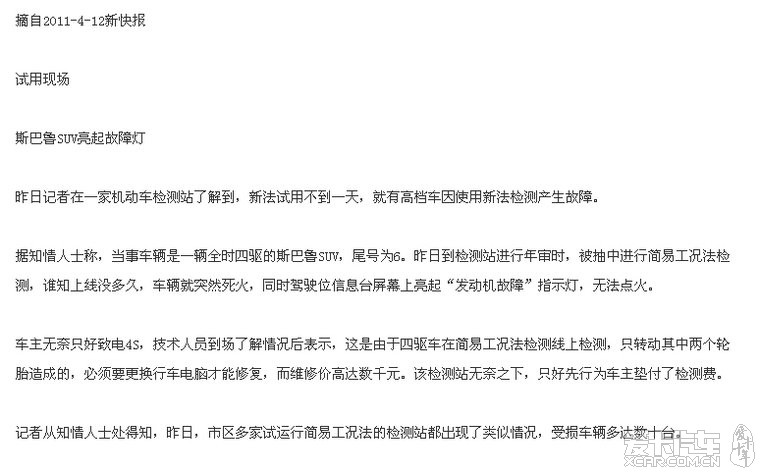

“广州从2011年6月起采用工况法检测,按专家要求:在使用工况法前,应该让司机注意关闭车辆的ABS、ESC、ESP、ASR等控制功能,否则可能会对车辆造成损坏。”
会不会是这个原因?

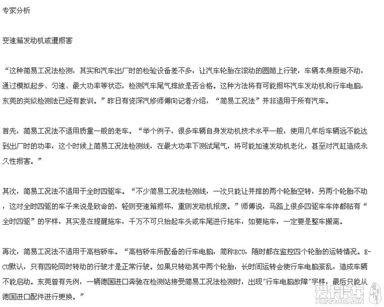

宝来上线检测后,ABS故障灯会亮起。也是因为前轮转后轮不转引起,通常正常行驶几公里后,再次重新启动即可消除。

现在不都是这么测吗?车速40以上,转速在2000左右,北京这边都实行好几年了,不过四驱的车我们这都是原地加油门测尾气。
我的车年检也遇到这个问题,当时吓坏我了,以为车子ABS挂了,还好后来又恢复正常
有ASR的最好拔掉保险丝。有不少BORA有ASR或ESP的。
