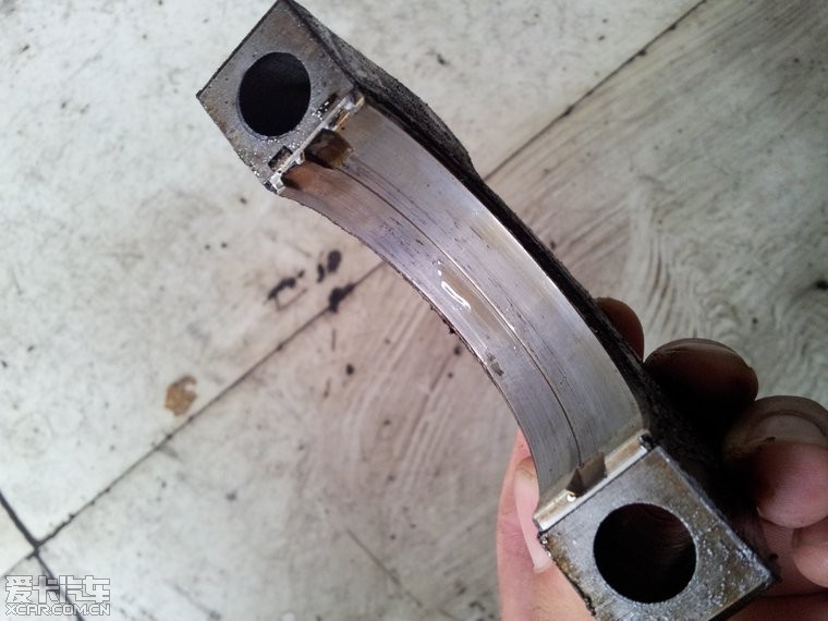

五月初气门挺杆响的欢快,我却烦躁不安。哒哒哒……哒哒哒……找了家专门修桑塔纳的,换挺杆!老板说换了就好,一个小时多换好了,响声小了,但还是有节奏的低声欢叫,跑了几天找修车行要说法。再换一套再看,结果依旧!
  推掉换了另一个修车行,也是专修桑塔纳的。这家说可能是缸盖和机油压力导致气门挺杆响,都要换。换吧只要不响换就换吧老桑十二岁了估计机件也真坚持不下去了。换吧!两天后提车!
漫长的煎熬忐忑不安来提车,响声依旧!!!老板无奈的看着我说:磨合一段时间可能就好了,那就磨合吧。开了近一个月,声音越发的大了,开回重修,老板重新换缸盖,换挺杆,换后依旧,我和老板都崩溃了。
又过了半个月我觉得因该大小瓦磨损后间隙过大,机油泄压导致挺杆油压不够所致。
刚好有个朋友刚开了个修车行,小纪以前在大修理厂干副厂长,水平应该不会差,开上让我烦闷了三月的普桑来到朋友店里,一番讲述后达成共识,换大小瓦。打开一看二缸大瓦拉了,估计是它的原因,忙乎到七点还在安装中,明天中午装好,期待是我想要的结果。实在太折磨人了,和大伙说说,明天结果我会第一时间上传

各位同学:大小瓦换了,气门挺杆依旧顽强的呻吟着,还好机器声杂音没了。就这样吧,再不修了,痛苦中。
