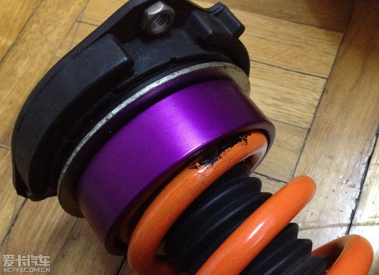

2012年5月上旬的时候,发现后避震左后有异响了,中旬开始前面两个轮子处也出现了颠簸”噔“的声音,由于换了避震,去4S检查了不少地方均未能解决,他们也不给检查避震的。看了部分朋友的帖子,有说是塔顶开焊了,也有说是弹簧碰撞的声音。不过想想,自己这套怎么也算是“新”避震应该不会吧,结果去改装店找人缠了胶布,用套管割开垫了一下可能干涉的地方。之后异响有改善,但还是有。
7月下旬再次去改装店,老板亲自给看了,发现避震好几处掉漆了,就让我拆下来做个保养,补补漆,不然以后会严重锈蚀。就顺便买了套蓝簧,把这套避震拆下来。瞬间,世界清静了,原来过沟时那种“噔”的声音彻底没了。
本来是不想发帖子的,现在这个社会赚点钱不容易,把生意拉扯起来更难。我平时也没多少时间来做这些事情,车开的也少,平时停地库里,半年才开2000多公里而已。
这几个月来,针对脱漆、弹簧的异响,塑料座的破损与售后的小伙子沟通过很多次。从最初怀疑弹簧是假的,到今天这种情况的出现均与其进行了详细沟通。也表示了希望更换弹簧,或者我自己出钱购买一套全新的弹簧的异响,但均被否定了。

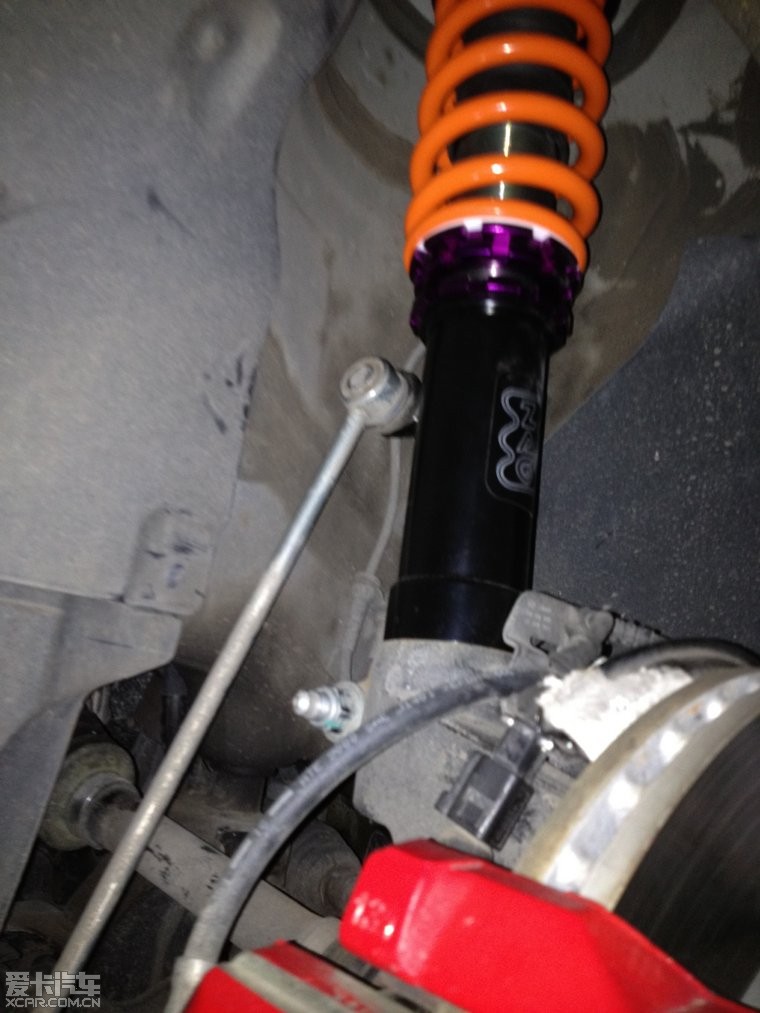

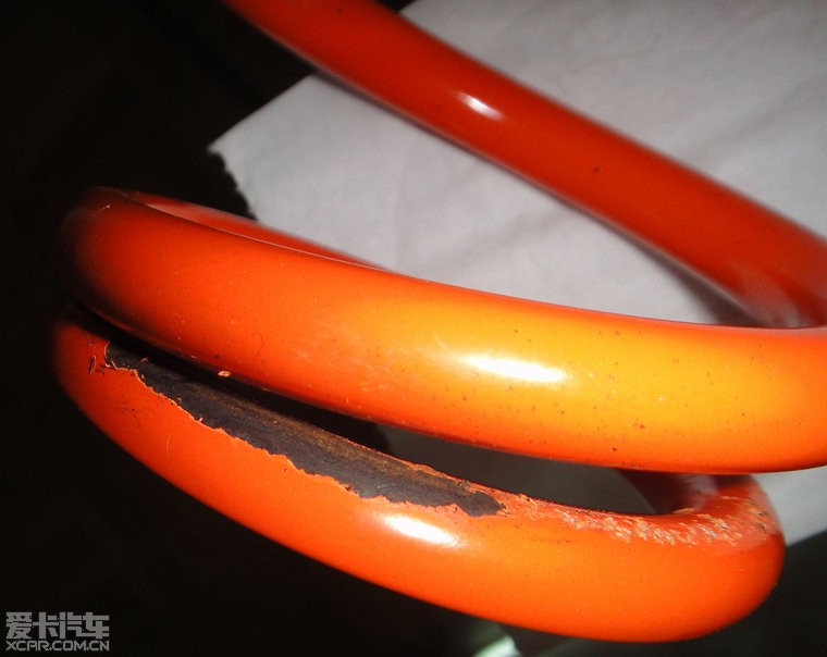

好嘛,今天的主题开始了,先上一张以表主题。

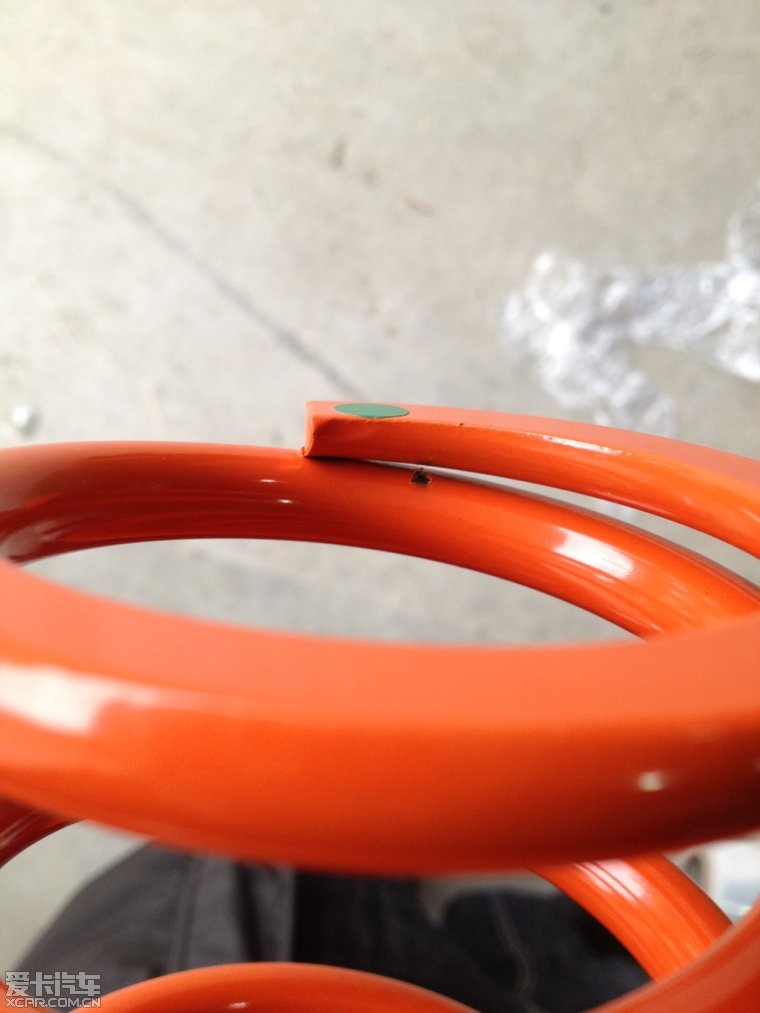

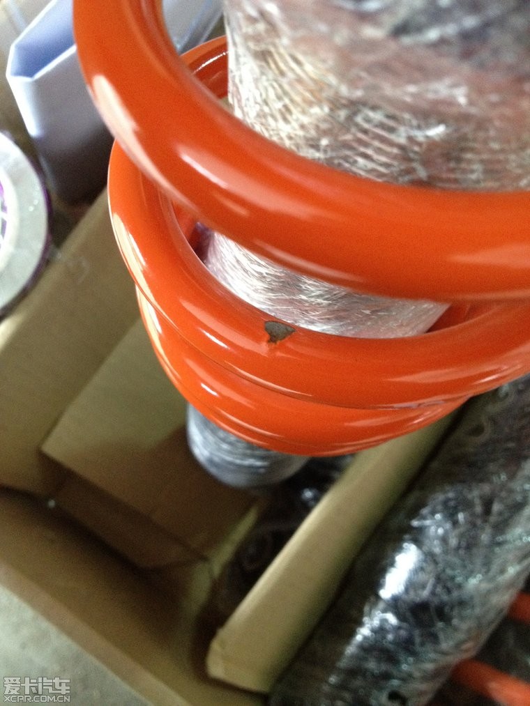

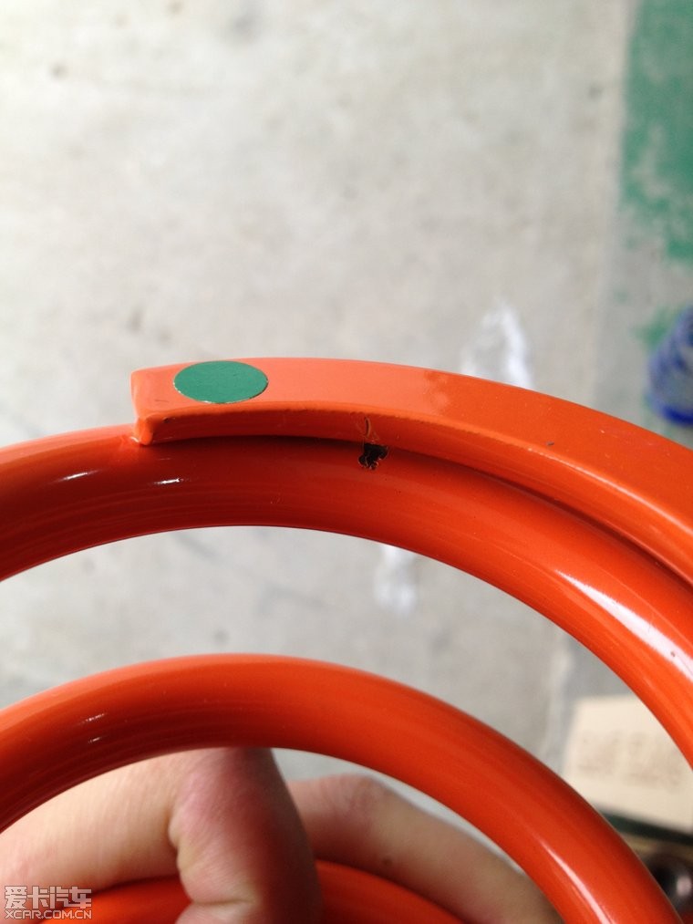

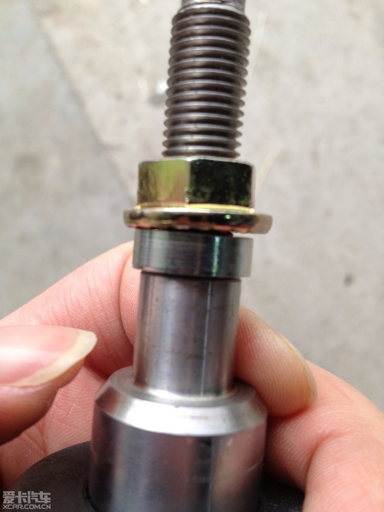

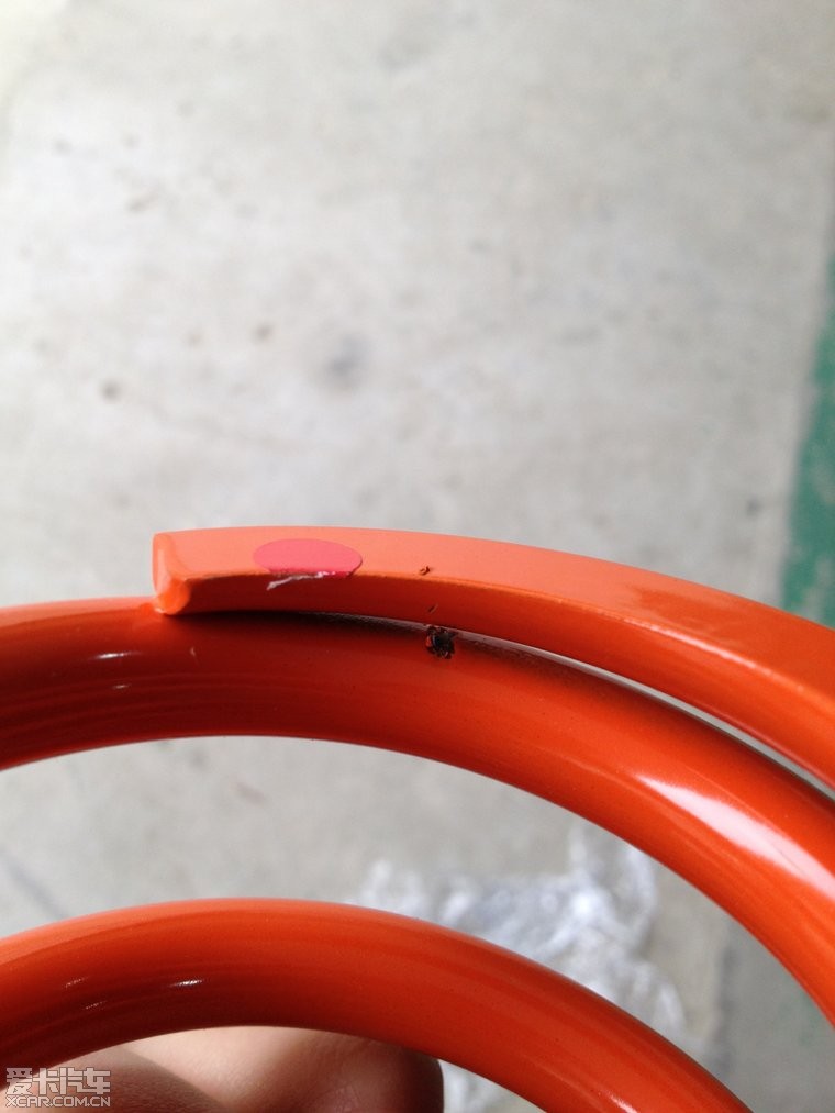

以下是当初避震邮寄到当天拍的瑕疵照片,当时就直接电话过去,反映情况,得到的答复是我们的货没有问题。好吧,我就继续安装,不就掉点漆么。

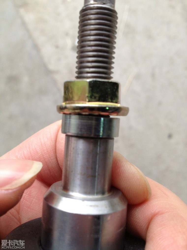

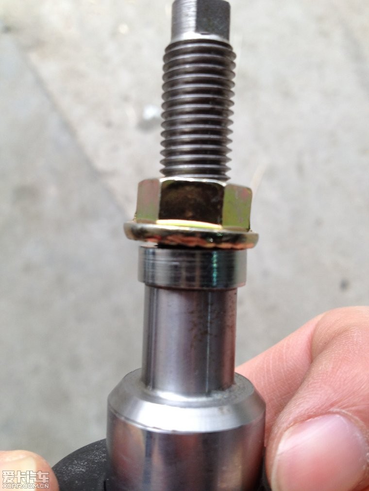

掉漆也就算了,竟然那么重要的螺丝是歪的。

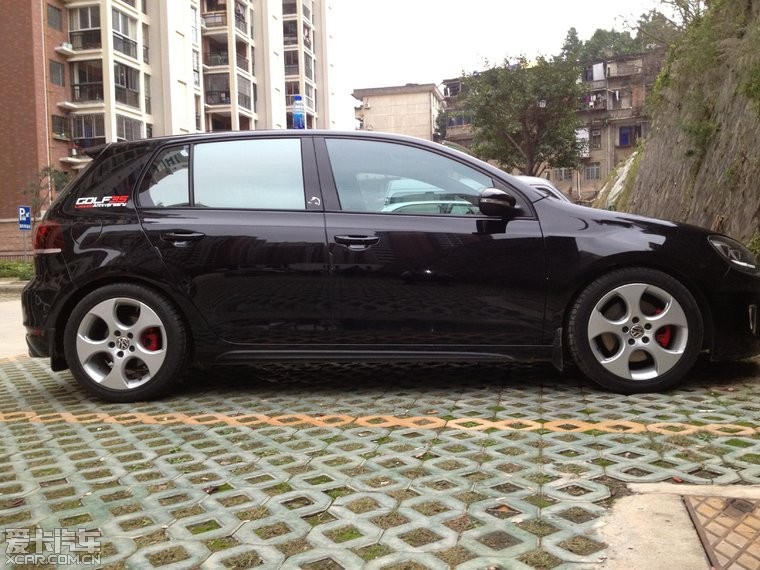

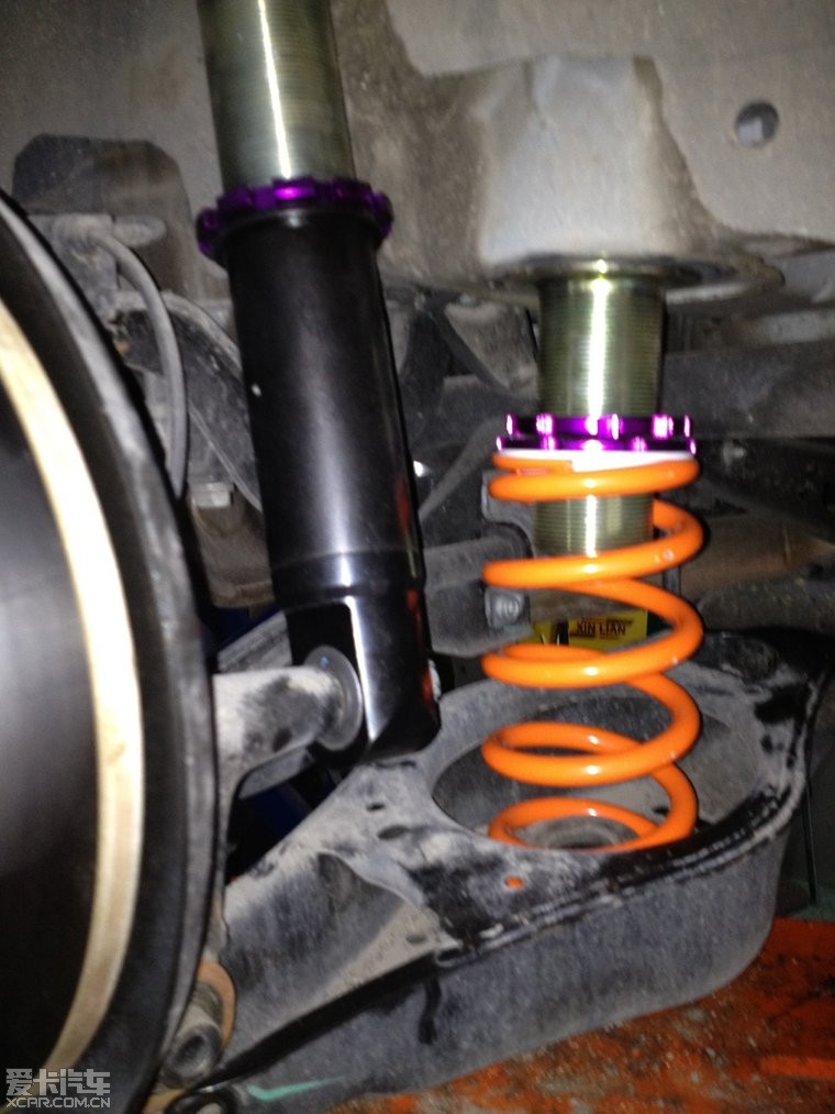

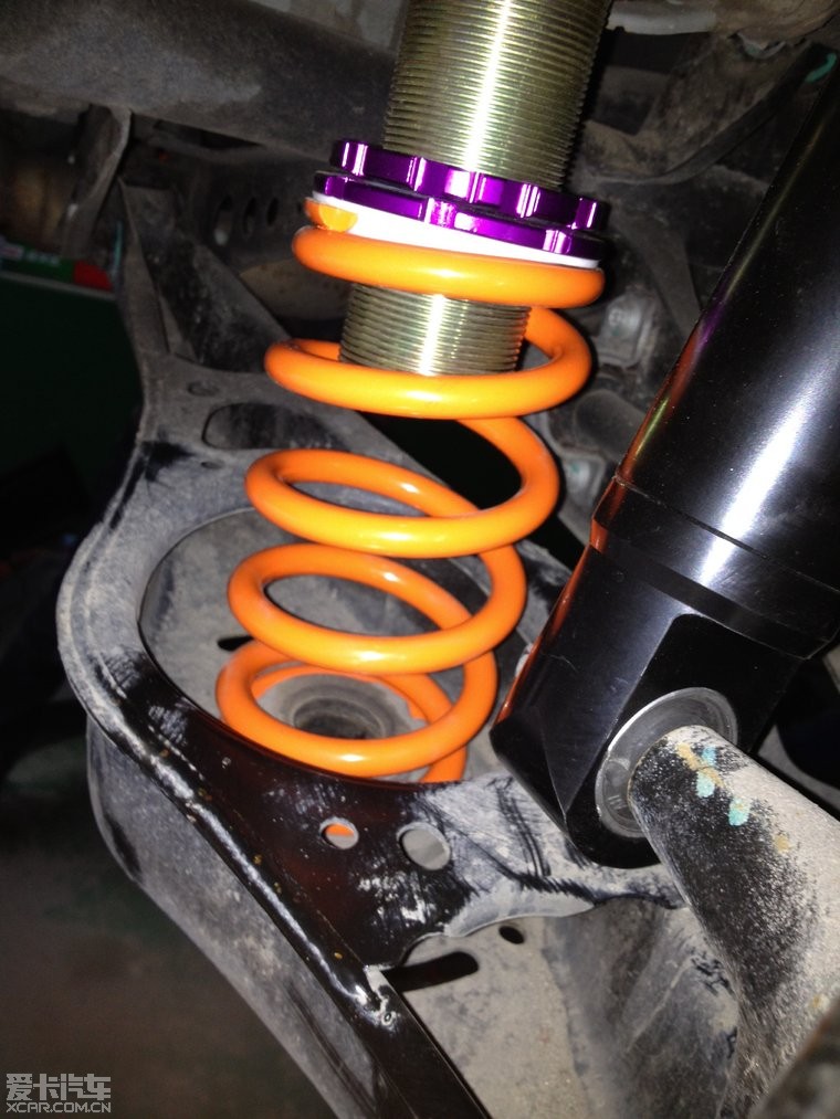

避震上车的效果,调的前后两指(左后轮弹簧座的高度要比右后轮长8mm,之前一直不解,现在是明白了,原来TMD弹簧有问题)。

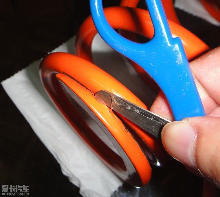

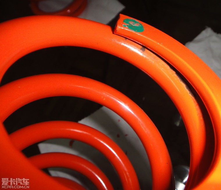

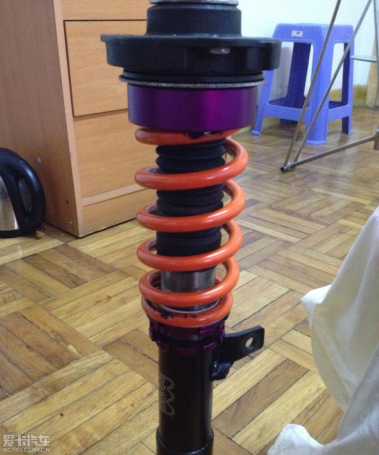

重点来了,拆下来小保养吧,谁让咱用的也是“绞牙”避震呢,高级货啊。
人家赛车还每场结束后都要保养一下。
其实这些几天前就拍好的照片了,没时间写帖子罢了。
懒得打字了,直接上图吧。
各位看官,最下留情,兄弟我已经够惨了。

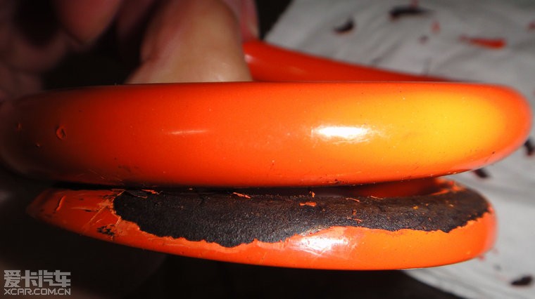

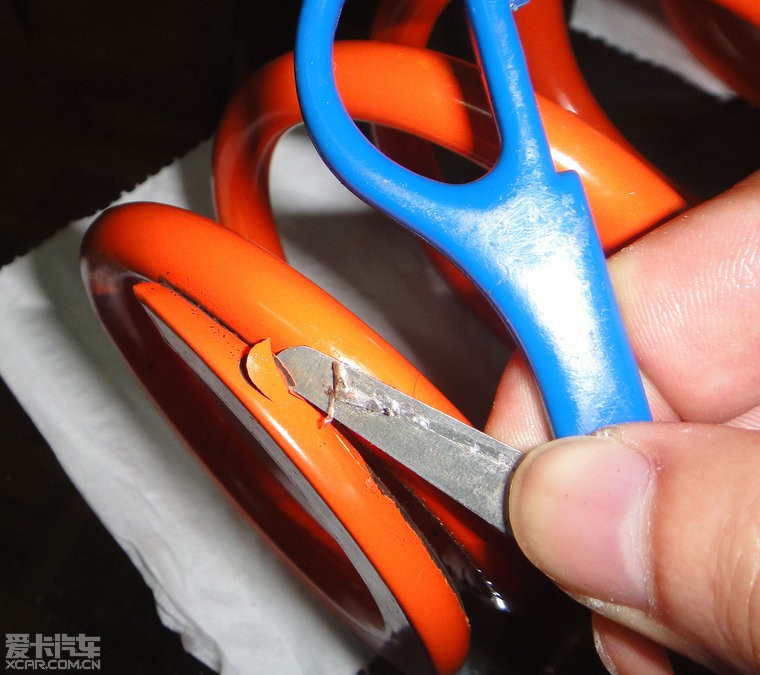

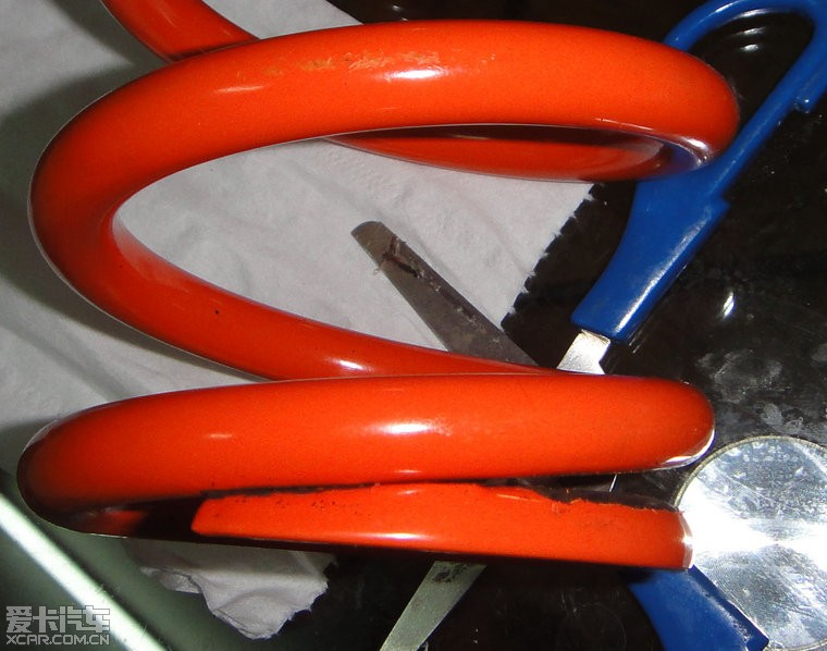

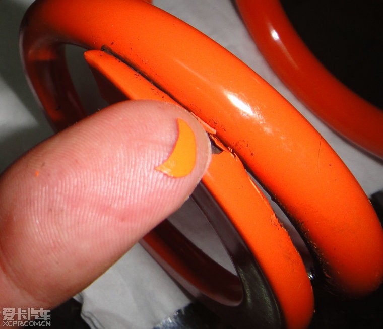

不是脱漆了么,我刮掉补一点呗。

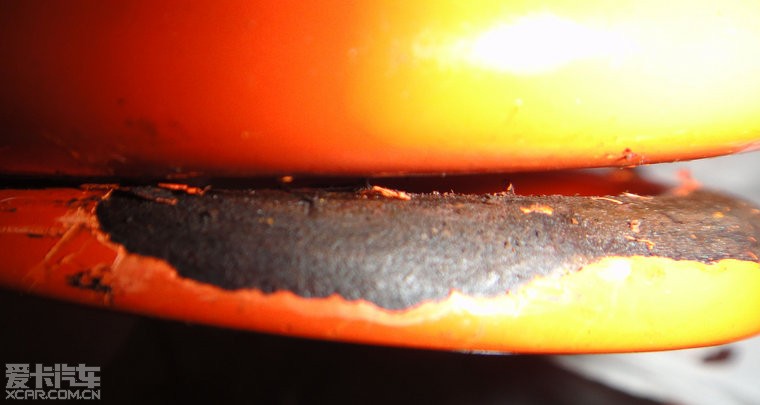

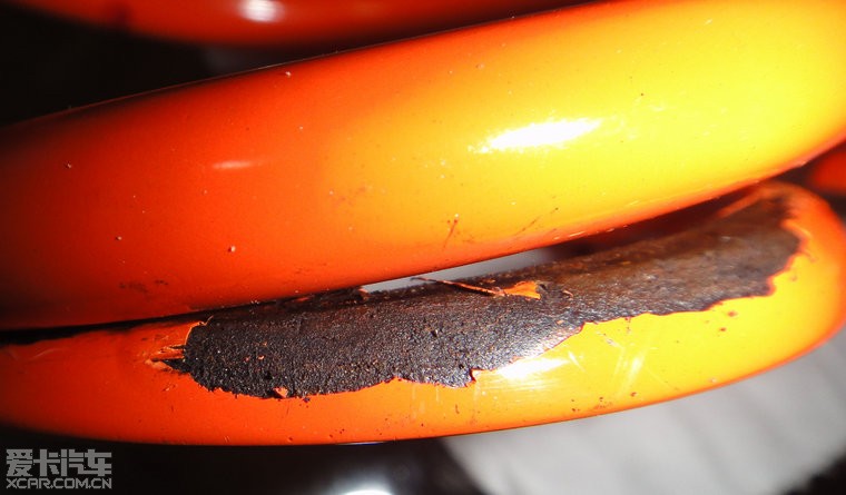

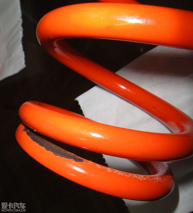

咦,有点不正常啊,怎么里面是黑色的?难道高级到了碳化处理?

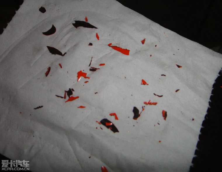

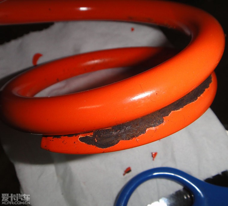

我操,这边又鼓出一块来,前几天没看到啊。

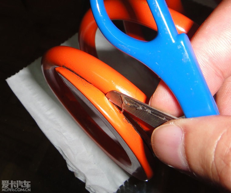

我刮,算了直接剥吧。
看到这张,你们笑了吗?反正我是笑了,看来不是我安装的问题。
[ 本帖最后由 elover345 于 2012-8-4 19:02 编辑 ]
发表于 2012-08-04 18:56    IP属地:未知
继续上图,谁能帮忙解释一下,最后几张像浸过油一样的锈迹是怎么回事?
[ 本帖最后由 elover345 于 2012-8-4 19:06 编辑 ]

前面两个弹簧掉漆不是很严重,而且里面没有烂掉,后避震弹簧已经烂了,无法使用,也就不补漆了。

剪刀刮,砂纸打磨后喷光漆。
