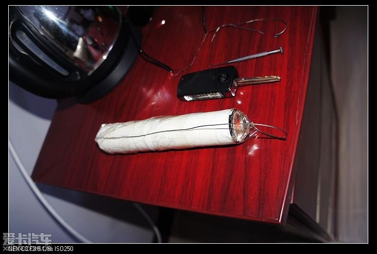

    我是2009年10月20日提的车,花了2500米配的空手道PKE-100汽车智能无钥匙进入安全系统的智能钥匙,正常智能钥匙在低电量时关门应该有报警,本钥匙已经有一次是在报警后更换过一次电池,可是这次没有报警,而且是在一个没有卖这款电池的地方发生的。
    我们29日下午到的宽甸河口,先找宾馆住下,并在宾馆吃了非常美味江鱼后,想上车取一下鱼竿后,去鸭绿江甩几竿,可是走近车后,车门没有自动解锁,用钥匙打开车门后,车开始报警,这时我才意识到是钥匙没电了,用钥匙打火没有反应,防盗功能还起了作用,晕,烦恼开始了。我开始在河口这个小岛上,问了N个人,去了N次,到了N个店,包括到网吧(找废电脑主板上的电池)都没有找到,宾馆老板说到可能有卖这种电池最近的长甸镇,打车来回要5-60元,而且这个时间可能要下班了,真晕。这时发现停在宾馆门前马路边上我的车门因智能钥匙没电也锁不上,更晕。宾馆老板把自己的大众车钥匙贡献出来,想借用一下电池,可是怎么也没拆开,主要不知道方法怕给搞坏了,无语。
    非常幸运的是我车上有个表起子(小螺丝刀),本人还有一个学理工的头脑。想试着给电池充一些电,先去小店买了三节一号电池,要了一段铁丝,就用手按着试充了十分钟,装到钥匙上试了一下,果真有反应,可将车门锁上了。有门一不做,二不休,从服务台要来硬纸和胶带,先将一号电池卷好,再将铁丝弯好,最后用胶带固定好,注意纽扣电池负极处不要短路。第二天早上一试,果然好用,无敌了,幸福无比,烦恼被抛到了鸭绿江中
充电时的状态
电充完了。
准备安装
安上电池
安装完成
