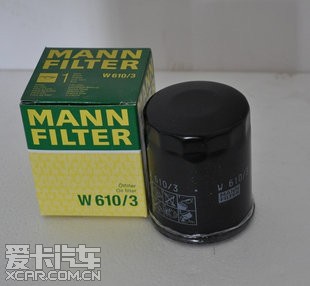

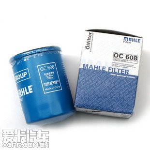

机油滤清器(1万公里更换)
机滤的重要性不亚于机油,好的机滤可以延长机油寿命,更好的保护引擎。
我的选择: 曼牌(MANN) W610/3
TB不超20元,电商28元。
备选:马勒(MAHLE) OC608
TB不超20元,电商26元。
试用过索菲玛S3258R、马勒OC576、曼牌W67/1、博世OM063、海业HO-7323
海业、豹王和索菲玛的机滤便宜,但做工和一流的有差距,鉴于机滤的重要性,也不差那几个钱。
博世的机滤是代工的,做工一般,性价比不高。
霍尼韦尔的外壳做工不错,不过看了拆解后,也放弃了,况且价格也不低。
所以选择曼牌和马勒,世界著名滤清器商,不会低于原厂品质。曼牌做工最好,价格也实惠,马勒稍逊。不过马勒的电话防伪直接贴在机滤上,易碎纸,不容易造假。

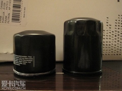

那为什么不用原配的马勒OC576和曼牌W67/1
请看下图对比
(小的对应OC576W67/1,大的对应OC608W610/3,接口完全一样,可以替代)
同品牌的体积大一点,一般滤纸面积就大一点,容污能力就大一点,机油通过率就大一点,总之应该长效一点。

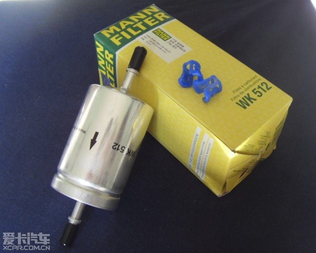

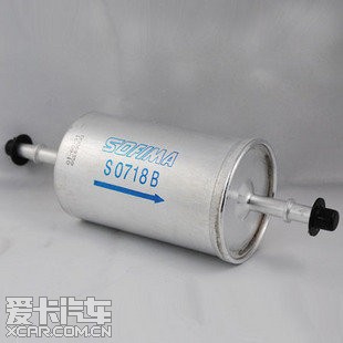

燃油滤清器2万公里更换)
汽油滤芯也不能忽视,关系到汽油的清洁度。
我的选择:曼牌WK512
TB 50元,电商80元。
备选:索菲玛S0178B   TB 30元,电商40元。
索菲玛S0178B和曼牌WK512都用过,索菲玛做汽油滤芯是最在行的,品质应该不错,不过做工一般。曼做工好,带接口塑料件,而且是进口的,但价格贵。马勒的KL500做工也很好,价格也不贵(30元),没用过先不推介。

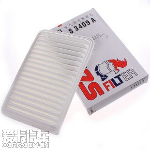

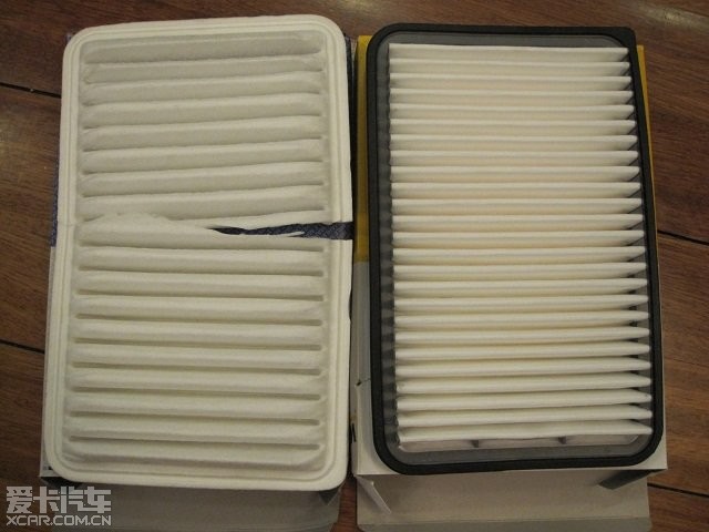

空气滤清器2万公里更换)
空滤要保证引擎有清洁的足够的空气,保证引擎的正常运作。

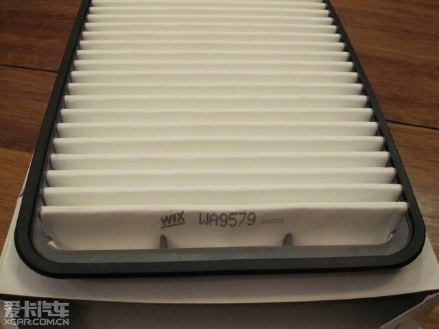

我的选择:WIX(维克斯)WA9579
TB 30
元。
备选:索菲玛S3409A
TB 30元。
试用过索菲玛S3409A、马勒LX2915和WIXWA9579。WIX WA9579做工不错,滤纸厚实,滤纸面积大(26折),进口商品,在美国销量拍前。可惜没有防伪。
索菲玛S3409A,做工一般,滤纸面积一般(18折),有电话防伪。
马勒的LX2915,做工很好,滤纸厚实,滤纸面积一般(18折),但是边太厚装不进,尺寸不准,不推荐。
WIX比马勒和索菲玛滤纸面积大45%,进气量估计大一点,容灰能力更好一点。滤纸也厚实,过滤性估计也不错,综合推荐WIX。

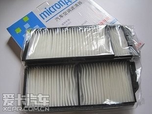

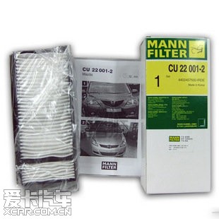

空调滤清器(每年或2万公里更换)
空调滤关系到自己的健康,当然不能忽视。
我的选择:micronAir(科德宝)PF052 45元。
备选:曼牌CU22001-2
105元
科德宝是空调滤芯界的老大,很多厂都是他配套的,而且价格不贵,现在也有电话防伪了。
曼牌品质无疑是不错,但价格贵,看钱包取舍。

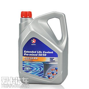

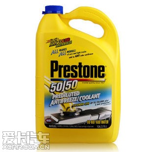

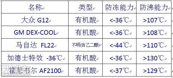

发动机冷却液410万公里更换
日系的冷却液比较独特,一般都含磷酸盐,绝对排斥硅酸盐和亚硝酸盐添加剂。而市面上绝大多数劣质冷却液都含亚硝酸盐,正品冷却液都是硅酸盐型,因此日本车不能更换市面上大部分冷却液。马自达说明书上要求必须使用原厂FL22防冻液。
有机酸类(OAT)防冻液不含硅、胺、硼、磷、亚硝酸盐等对人体或者环境有害的物质,同时有机酸不易消耗和分解,因此可以维持比较长的寿命,OAT都是长效冷却液
我的推荐: 加德士 特级防冻防锈液4L 电商价88
备选:霍尼韦尔 防冻液AF2100 3.78L 电商价85
市面上常见的OAT有大众的G12BASF OEM),GM通用装车冷却液(DEX-COOL),零售市场上的加德士特效防冻防腐液和霍尼韦尔AF2100
性能对比:
更换注意
原厂水箱里加的FL22,所以除非在4S更换FL22,换其它类型的防冻液都要彻底清洗水箱。
屈臣氏的蒸馏水,12.1元4.5L
推荐步骤:
1使水温达到正常水温超过10分钟,上举升机熄火,从下放水口放掉旧冷却液。
2倒入4L蒸馏水,发动引擎,至水温达到正常水温超过10分钟,再放掉。
3重复第22~3次,直至放出水清澈没有颜色。
4重复第2步,但是把蒸馏水换成防冻液。
5放干净,加入4L防冻液(4L正好),刚开始会感觉稍多一点,使用一天后就会稳定在MAX线处。
[ 本帖最后由 Cloby 于 2012-5-1 17:53 编辑 ]
发表于 2012-04-28 21:07    IP属地:未知
为什么要多放次防冻液?
前面说过了,水箱总容量6L,每次最多只能放出4L,换一次的话相当于加了4L防冻液和2L蒸馏水。换2次就相当于加了5.3L防冻液和0.7L蒸馏水。追求完美的TX可以参考。

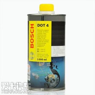

制动液2年或4万公里更换)
制动液就相对没那么要求高,原厂的是DOT 3,可以用DOT 4的代替,不能用DOT 5,请注意。(DOT5.1的可以用,但不好买)
我的推荐:博世DOT4 制动液 1L 电商价55
备选:嘉实多DOT4刹车油 1L 电商价68
1.6更换用量1升就够了,但如果第一次更换建议多用点量,别拍浪费,冲洗干净一点。一人踩刹车,一人不停倒制动液,一人每个轮子放油。

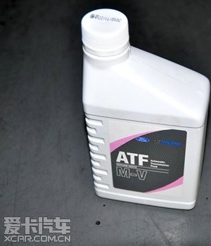

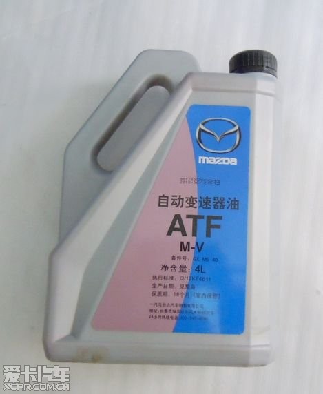

变速箱油(每6万公里更换)
变速箱油很特别,它除了润滑降温外,还起传递扭矩的作用,如果自动变速箱经过长时间的使用,若不能及时更换自动变速箱油,容易造成ATF油污染、颗粒增大、产生碎屑、变质和降低黏度、加大摩擦片间的磨损,从而产生油路阻塞、拉伤阀体、阻塞柱塞、换挡冲击、增加油耗等工作异常,甚至损坏自动变速箱。
事实上每一款自动变速箱的设计都有不同的技术要求,即使是同一型号的变速箱配置在不同的车型,其扭矩、重量、转速、结构等都会不同,因此原厂都有其自己指定的专用变速箱油。而不同的变速箱油,正是影响换档品质的原因之一。
马自达3保养手册上规定,必须符合标准Mazda ATF M-V。这和机油不一样,自动变速箱油很讲究,换错型号轻则使变速箱容易打滑、顿挫和增加油耗,重则加速磨损甚至损坏。
市面上明确符合标准的只有原厂油、安索ATFCastrolImportMulti-Vehicle,后两者只有淘宝有售,而且都是全英文的水货,真假难辨,安索价格昂贵,油坛里争议也很大。而且换ATF油不可能换干净,所以强烈建议只是买菜车的话用原厂油变速箱油吧。
我的推荐:马自达原厂变速箱油 ATF M-V

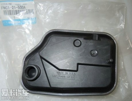

                      马自达原厂变速箱滤网
换变速箱油有三种方法:
1、重力换油法,和换机油差不多,从放油螺丝放出费油,大约能放出3L(总共有7L),换油率约40%
2、卸油底壳法,就是拆下变速箱油底壳并清理干净,更换滤网,再密封安装,大约能放出4L,换油率约55%
3、循环机换油法,用专用的变速箱换油循环机换,优点是换油率能有90%,缺点是需要大约12L,而且不能更换滤网,费用高。
推荐在有专用设备的4S店里换(有的4S店没有),并全程监督。如果你能买到正宗的4S货当然也能去专业技术好的汽修厂换。
建议要求不高的TX,先用方法1换,外面跑几圈回来,再用方法2换。大约7L就够了,换油率80%6Wkm没问题。
如果4S店有专门的循环机,推荐循环机,12L,能换出90%的旧油。
特别追求完美的TX,可以先用方法3,外面跑几圈回来,再用方法2换。大约需要16L1个滤网,最完美,能超过95%的换油率,就是价格……
[ 本帖最后由 Cloby 于 2012-5-2 17:15 编辑 ]

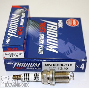

火花塞(每4万公里更换)
火花塞的作用是把高压导线(点火线圈)送来的脉冲高压电放电,击穿火花塞两电极间空气,产生电火花以此引燃气缸内的混合气体。高性能发动机的基本条件:高能量稳定的火花、混合均匀的混合气、高压缩比。所以保持火花塞的良好状态也很重要。
原厂规定1.6的火花塞更换周期是4万公里,当然如果换成铱铂金的不仅可以加强点火还可以延长到8万公里更换。日系车当然想到日系火花塞巨头DENSONGK
我的推荐
电商购买(4W更换):Denso IK16 5303 每支79
备选:NGK NGKBKR5EIX-113184 每支69
天猫购买(8W更换):Denso VK16 5603每支80
备选:NGK NGKBKR5EIX-11P1219每支74
比较:
DENSONGK的普通高性能火花塞原理是:通过细中心电极和稍大的间隙提高点火强度和电弧长度来加强点火。
NGK尖端是0.6mm,独特的梯形放电
DENSO 尖端是0.4mm,独特的U型放电
实际中区别不是特别大,不过电商里没有出售铱铂金的型号,如果有本地代理的地方可以去本地代理那买。

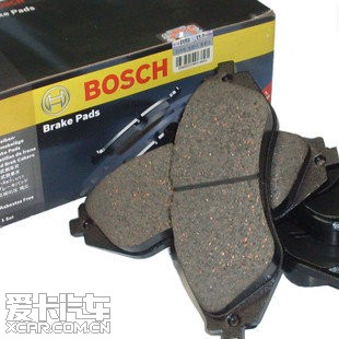

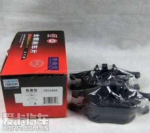

刹车片
汽车的刹车系统中,刹车片是最关键的安全零件,所有刹车效果的好坏都是刹车片起决定性作用,所以说好的刹车片是人和汽车的保护神。
我的推荐:博世 舒适型刹车片 电商价:219+199
备选1奔德士(霍尼韦尔)刹车片 电商价:259+189
备选2:金麒麟 陶瓷刹车片 电商价:218+218
