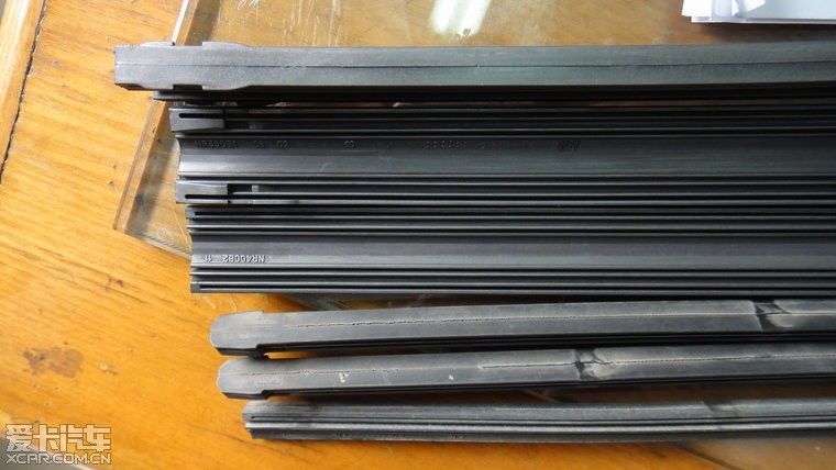

买前量了下雨刷胶条尺寸
前左26寸  8.5mm宽
前右19寸  8.5mm
后 14寸   6mm  这个一般都是通用的 很好买
xxxbao上搜了家 国雨的买了
26寸的8元    22寸的7元   14寸的5元  算算没几钱
就各买了3条还包了个邮
买22寸的是因为19寸没有宽的  买了22的剪短装
拿到手一看26寸型号是HR650 22寸型号是NR550 拿尺子量了下宽度都只有8mm  估计是买错了···
干脆装装先
安装方式说明书上有。。不多说了
懒得把雨刮骨架拆下来装  直接站车边上 抽出原来的雨刷条 把钢条拿出来装在新条子上 插回去
由于宽度比原装的小了0.5mm 卡口能卡住但是没有原装的紧···原装的要很用力很用力拽才能拔出来
3个装完 坐车里喷水刮了下 挺干净 没问题
后雨刷很诡异的竟然长了一公分。。当场剪掉 结果诡异的又多剪了一公分。。
回头网上查了下 国雨的DR8系列跟原装的是一摸一样的 尺寸完全吻合。。
问了店里 说DR8系列没什么车用 都不生产。。
SUBARU 果然小众···
图里上面3个是新买的 下面3个是车上的 大家看看区别吧··

前雨刮的尺寸确实很宽
发表于 2012-03-06 21:18    IP属地:未知
楼主竟然做了跟我一样的事情。我也是买的这个胶条,有一个问题:前档短的那根,宽度又少了0.5mm,夹的不够紧,而胶条一头是剪掉的,当雨刷快速刷的时候,钢条会慢慢甩出来。我发现的时候钢条已经快伸到胶条外面了,会不会真的甩出去没敢继续观察。干脆用胶水把胶条剪断的这头封上了。用了这段时间,效果不错。
