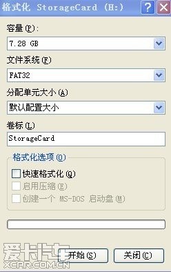

第一步:先将自己的原地图卡拔出插到电脑上,打开文件查看
查看原地图卡的名字是SDMMC还是StorageCard,不是这两种卡名也没有关系,将您买的新卡
(最好是直接购买金士顿4G以上的class4或class10)格式化,如图:
卷标内输入卡名:一般为StorageCard,

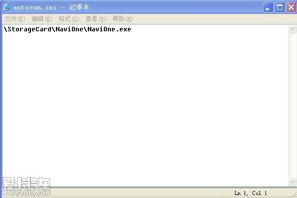

想要确认卡名就打开原地图卡里的“autoran.ini”文件,如下图。
点击鼠标右键,用记事本打开或双击该文件就出现下图:
注意查看此项,涉及两个内容:卡名(StorageCard)和导航路径,
路径部分暂且不管它。
第二步:确认并修改完卡名后,修改导航路径,将原卡中的
这个文件复制到格式化后的新卡里,
双击将路径名修改为:StorageCardNaviOneNaviOne.exe,回车保存,
再次双击打开查看应该显示如图

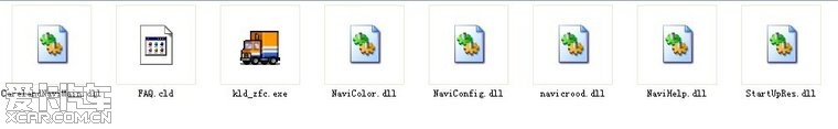

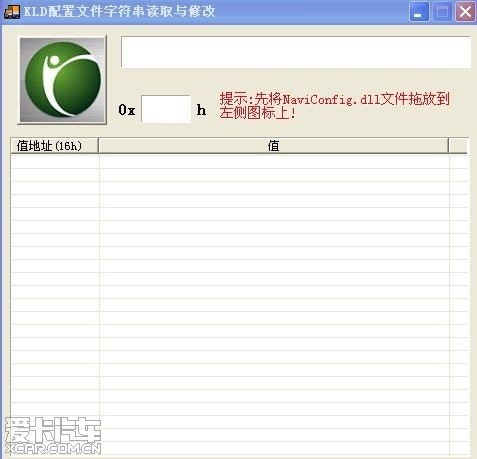

双击该文件夹,将凯立德端口修改器(如下图)复制到该文件夹里
此时该文件夹里的文件应该显示如图
双击凯立德端口修改器,出现下图
在该文件夹里寻找导航端口文件,如图
将该文件拖至已经打开的凯立德端口修改器文件的如图位置

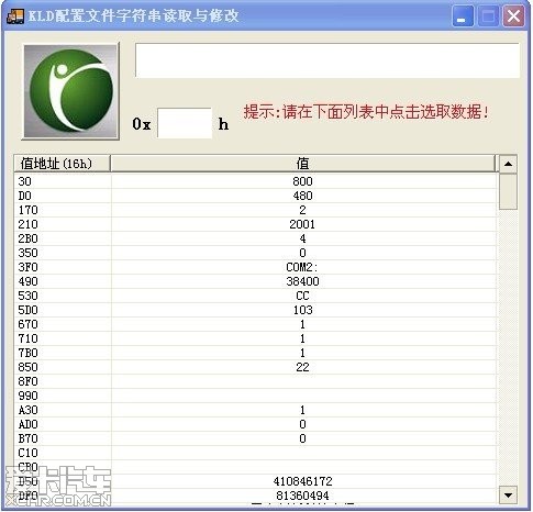

随后修改器就会显示端口及波特率,如图
若不是显示COM2和38400
用鼠标点击端口所显示位置COM*,并在修改器的最上端的方框内将端口数字*修改为2,回车即可,修改波特率如同,若显示是COM2和38400就不用修改。

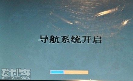

第五步:将卡插到车载导航里,启动,首先出现“导航系统开启”界面,如图

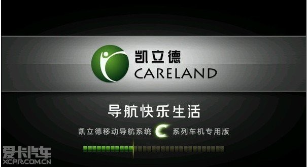

随后自动运行凯立德,如图:
         接下来就进入了凯立德地图界面,开始搜星,屏幕右上角显示如图:
此时没有卫星显示,不要着急,耐心等候就会出现下图所示
搜到的卫星数量与您的位置有关,多少无所谓,只要有就算成功。

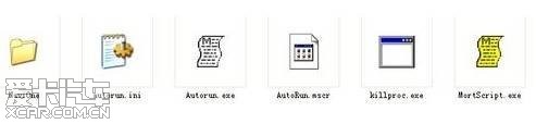

第二步:将准备好的地图文件和破解文件复制到卡里,复制完毕后卡里内容显示如图:

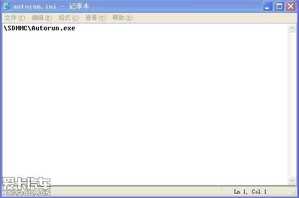

第三步:修改运行路径,双击autorun.ini文件或点击鼠标右键用记事本打开,将路径修改为:
       SDMMCAutorun.exe   注意大小写要与你的卡名和实际文件名一致。

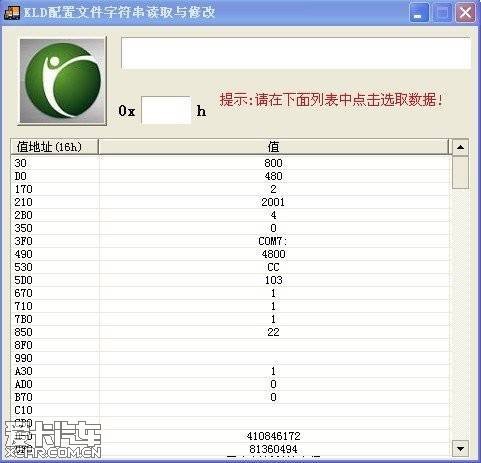

第四步

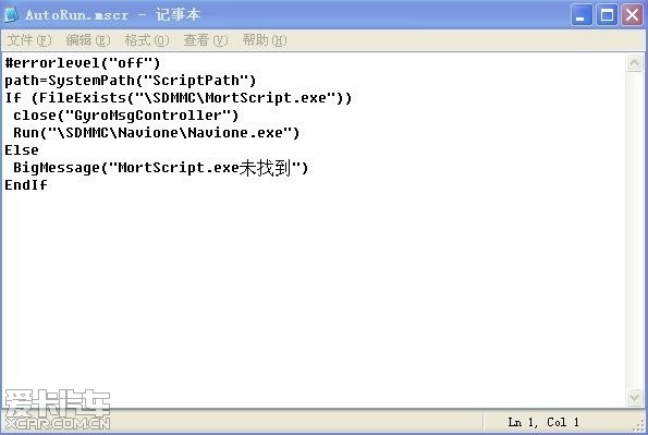

然后将鼠标移至AutoRun.mscr文件夹,点击鼠标右键用记事本打开后将里面的两处卡的路径修改为SDMMC,修改后如图:
第五步:打开卡里的"NaviOne"文件夹,找到NaviResFile文件夹,将凯立德端口修改器复制到该文件夹里, 双击打开NaviResFile文件夹,双击打开“klf_zfc.exe”凯立德端口修改器文件,将端口文件“NaviConfig.dll”用鼠标拖至修改器左上角的图标位置,显示如图:
将端口数字修改为7,回车,波特率改为4800,回车保存。
第六步:重新查看所有修改内容一致无误后,将卡插入车载导航仪中,启动,稍等片刻,等待运行。
