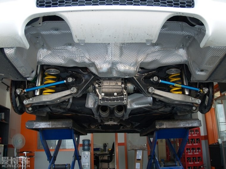

KW Clubsport 2 way - 经常赛道可以把弹簧换成competition的 不够的还可以换这个配的 3 way
KW camber plate 确实不错 我见过做工最细致最好调的
RD Sport 防倾杆
Rogue Engineering Toe Link Arm 改避震必装 原厂不可调 toe in 变化大

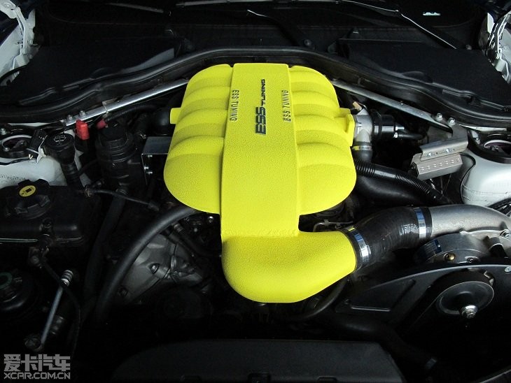

ESS VT 575 如果你不是在乎那许多许多 这套也能用

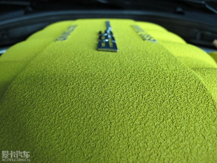

这个喷涂是托个朋友背到台北喷的 质感 不说了 比收到套件时强太多了...
法拉利的是另一种颗粒

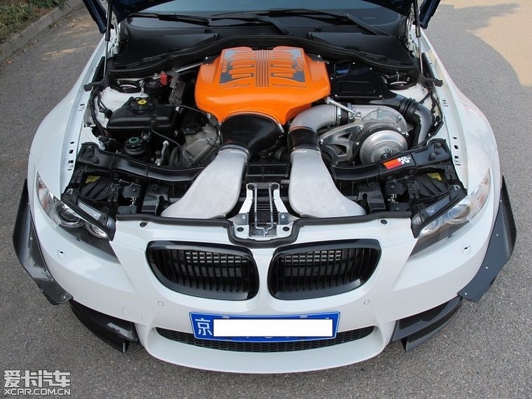

G Power SKII Clubsport 600 宝马增压第一品牌 (不是广告)

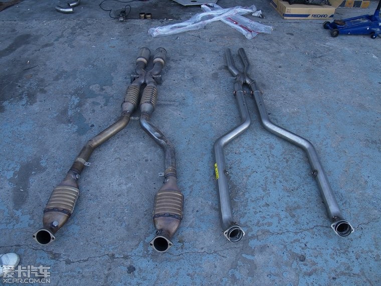

Supersprint 头中直排 纯竞技 原厂发动机中尾段时马力扭矩增加立竿见影 但是太吵闹 受不了
Akrapovic头中 这个就好多了 性能和质量都数一数二
Eisenmann Inconel 4x76 镍铬合金排气 质量比钛还轻 在高温时分子比钛更稳定 Zonda R的排气就是这个材质 声音相当狂 价格相当贵

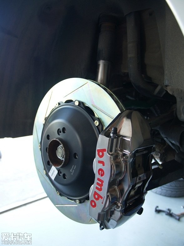

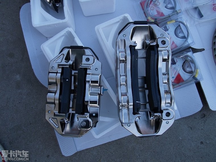

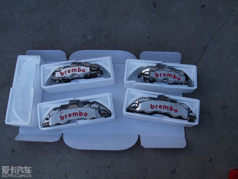

动力强也得站得住 Brembo GT-R F&R 380MM
如果街道为主 套件里的盘和片已经很好了 如果赛道为主而且一跑就是20圈可以换成Racing的盘和500度的片

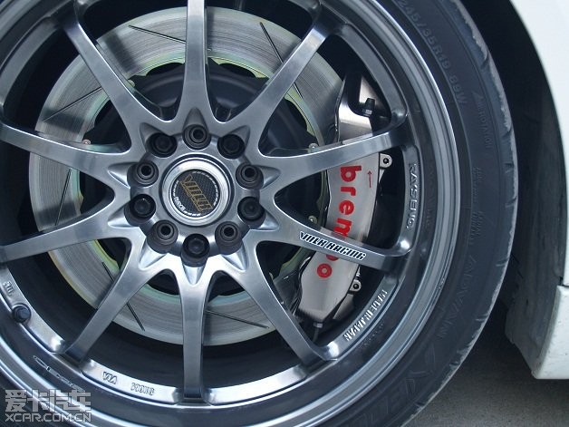

Formula Silver的CE28N对我情节太深了
要不是规格不够 我还是选他

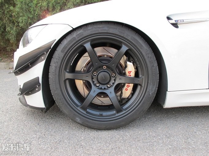

Rays VR.G2 Face3 9.5J x 18 et15, 10.5J x 18 et27 PSS 265/35/18, NT05 295/35/18
G Power dry carbon engine hood 可惜必须喷漆 不是纯碳面 这是小小遗憾
OEM范儿

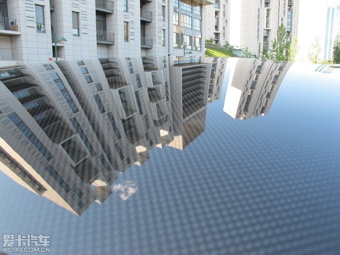

纠结了许久的碳顶还是改了 比想象的顺利多了 担心的报警在4S店面前都是扯淡
OEM的品质

CE28N还是VR.G2?

原帖由 Jasonzhu1983 于 2011-11-10 23:49 发表
CE28N还是VR.G2?
当然是CE28N好看了   我的RE30刚卖掉
下来1M提车了 我还想换VR G2呢  但是你这个18的VR G2有点看小
我觉得要视觉效果  G2最少要19  20更佳

原帖由 E92_335IS 于 11-11-10 23:54 发表
CE28N那套的颜色非常正 不过因为我要的规格这套达不到 所以忍痛割爱了 VR.G2 19的是好看 但是后轮的偏距我不是太满意 而且Face也没18的好 现在满街的R35 和国外的M3都 VR.G2了 要有别的选择我真的不会装这个 其实TE37 SL也很好 但是后轮的偏距只能挂到285 胎就更难找了 有时候还是要面对现实...
