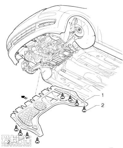

发表于 2011-10-02 09:25    IP属地:未知
拆除隔音垫示意图,确定螺丝的位置
发表于 2011-10-02 09:26    IP属地:未知
拆下螺丝的隔音垫,有的螺丝要趴下来或把方向轮打死后才能搞定,但绝对是可以的

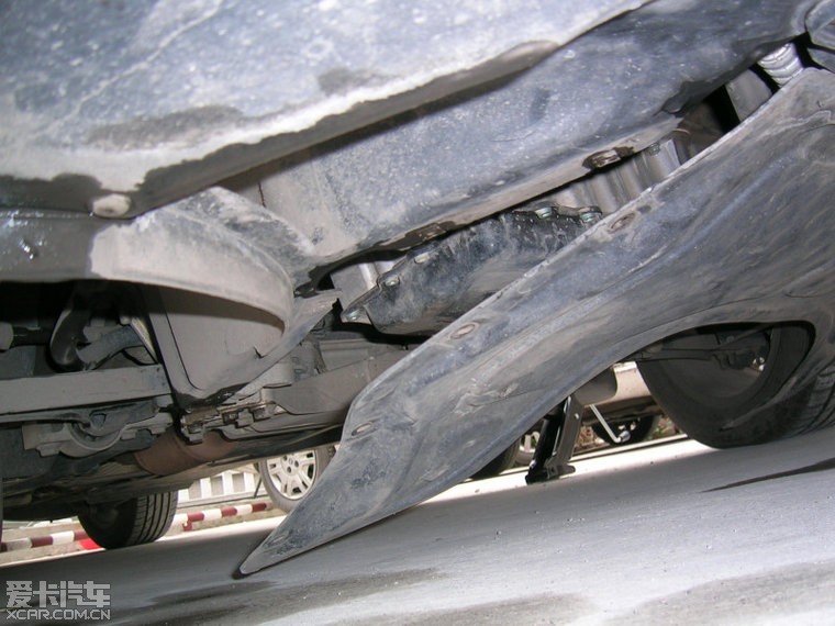

发表于 2011-10-02 09:28    IP属地:未知
往车后向推下的隔音垫

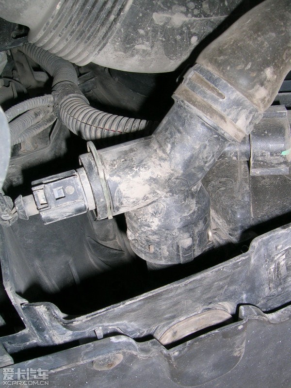

发表于 2011-10-02 09:29    IP属地:未知
看看水箱下出口温度传感器,可以直接拿掉它放水

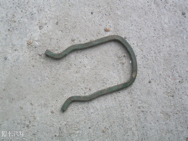

发表于 2011-10-02 09:30    IP属地:未知
用螺丝刀或镊子带出卡子,不用多大劲

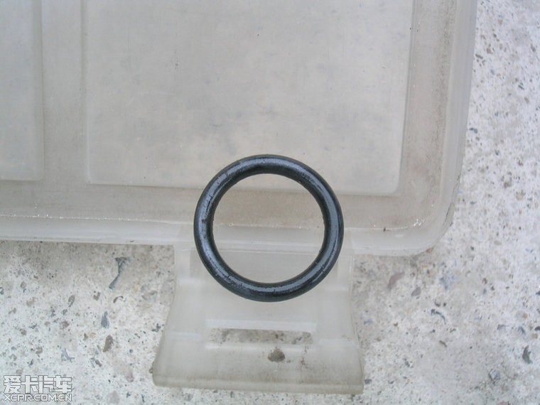

发表于 2011-10-02 09:31    IP属地:未知
直接拔出传感器掉下来的密封圈

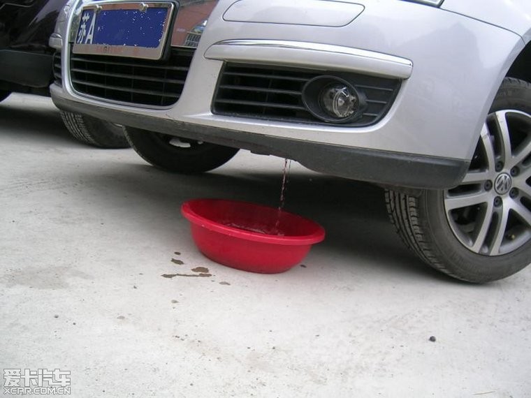

发表于 2011-10-02 09:35    IP属地:未知
事先准备好盆接冷却水,注意环保回收
发表于 2011-10-02 09:38    IP属地:未知
水放完后看看拔出的温度传感器,下次更会心中有数。我是等防冻液冷却后干的,注意烫伤和小手!
