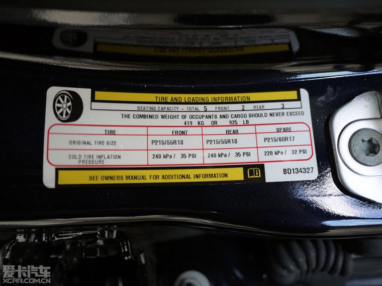

全尺寸备胎是一模一样 还是就胎宽一样?
美国刚买的2011 指南者 Limted
四个轮胎(铝轮毂)是Firestone P215 55 R18
×发货单上写着Full Size Spare Tire应该是全尺寸备胎
×可是后备箱里 黑铁轮毂 备胎上写的是 Firestone P215 60 R17
×是出厂的时候放错了? 还是就应该这样? 居然胎宽215的备胎能完全放进去还能正常盖上盖子
确实备胎是P215/60 R17 车门上的标识里备胎描述就是这个

Firestone Firehawk GTA 03 P215/55 R18
车门上轮胎气压标识是35PSI 不知道国内的是多少

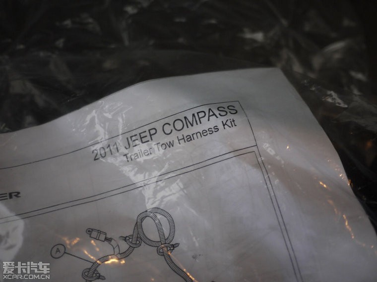

这玩意不知道是什么 一堆电线 好象是拖车用的 难道是从别的车上接电线过来 拖车就对差速器没损害了

发表于 2011-09-17 17:42    IP属地:未知
别的车型提及“全尺寸备胎”的时候,基本上都是同其他轮胎相同的轮毂,相同的信号。有部分车型是轮胎尺寸一模一样,但是是钢轮毂。
楼主的这个情况是轮圈和轮胎的尺寸都不一样,但是备胎和其他轮胎的直径确实是一样的,所谓“Full Size”。

刚给克莱斯勒打了电话 他们说也不是很清楚 让我问4s
居然厂家对车的配置不清楚 太囧了
我用轮胎计算器算了算 P215/55 R18周长是2179.3
P215/60 R17周长是2167.0 这会有很大区别么?

原帖由 randymxj 于 2011-9-18 00:29 发表
居然厂家对车的配置不清楚 太囧了
Firestone这牌子前 ...
周长上的区别不大,但是也只能应急时使用。
紧凑型轮胎的周长和其他轮胎的周长也是有一定差别的。所以这就是为啥备胎只能短途应急的时候使一使,用备胎的时候速度别超80,也别开太远。
刚才查了下,貌似所有标明是“FULL SIZE SPARE TIRE”的,都是黑圈配215/60/R17的轮胎,FD2越野选装包的是黑圈儿配goodyer wrangler 215/65/r17。
国内豪华版以上的估计也是黑圈儿配215/60R17,轮胎品牌就不知道了。
